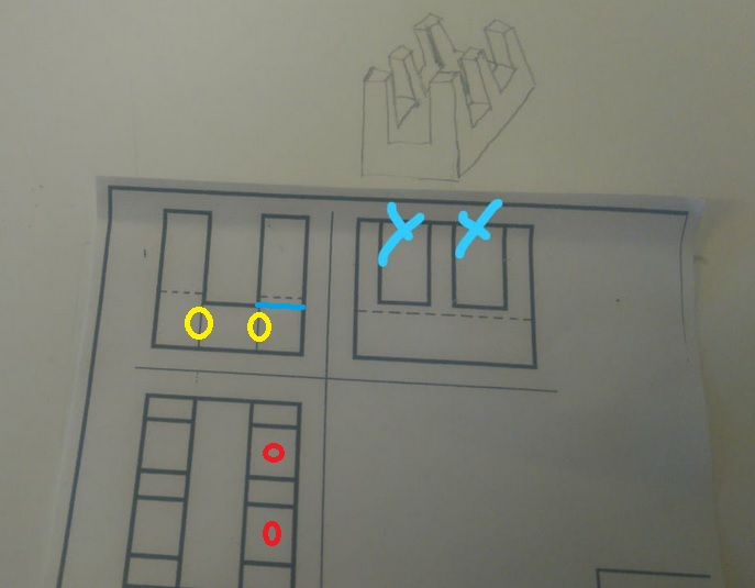

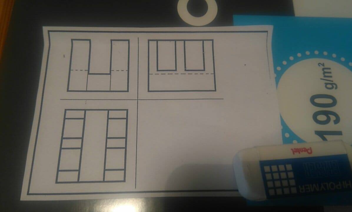

Witam. Proszę o pomoc ponieważ mam problem z przeniesieniem tego rzutowania na rzutowanie aksonometryczne ponieważ każdy mój pomysł kończy się nieuwzględnieniem jakieś linii. Głównie mam problem z linią która przebiega na rzutowaniu z lewej strony u samej góry i idzie przez całość. Oraz nie wiem po co są te linie cienkie na rzucie głównym. oto link do zdj

ten szkic jest błędny ale wydaję się najbardziej poprawny dla mnie lecz niestety nie jest w nim uwzględniona linia zaznaczona krzyżykiem

rozumiem ale ten rysunek ma na celu tylko wyobrażenie jak to wygląda z 3D ale z tym mam kłopot ponieważ ta linia jedna mi przeszkadza ale dzięki za źródło pomocy.

Te linie zaznaczone krzyżykami dałoby radę załatwić, gdyby wyciągnąć te dwie powierzchnie oznaczone czerwonymi kółkami zamiast trzech w sposób symeytryczny, ale w tedy pojawia się ciągła linia oznaczona na niebiesko. Co oznaczają linie zaznaczone na żółto?

czyli rusynek ma błąd ?

Post napisał: WZÓR » 09 lis 2017, 18:05
pawelekk48 pisze: ↑
09 lis 2017, 17:53
Na to wygląda.
