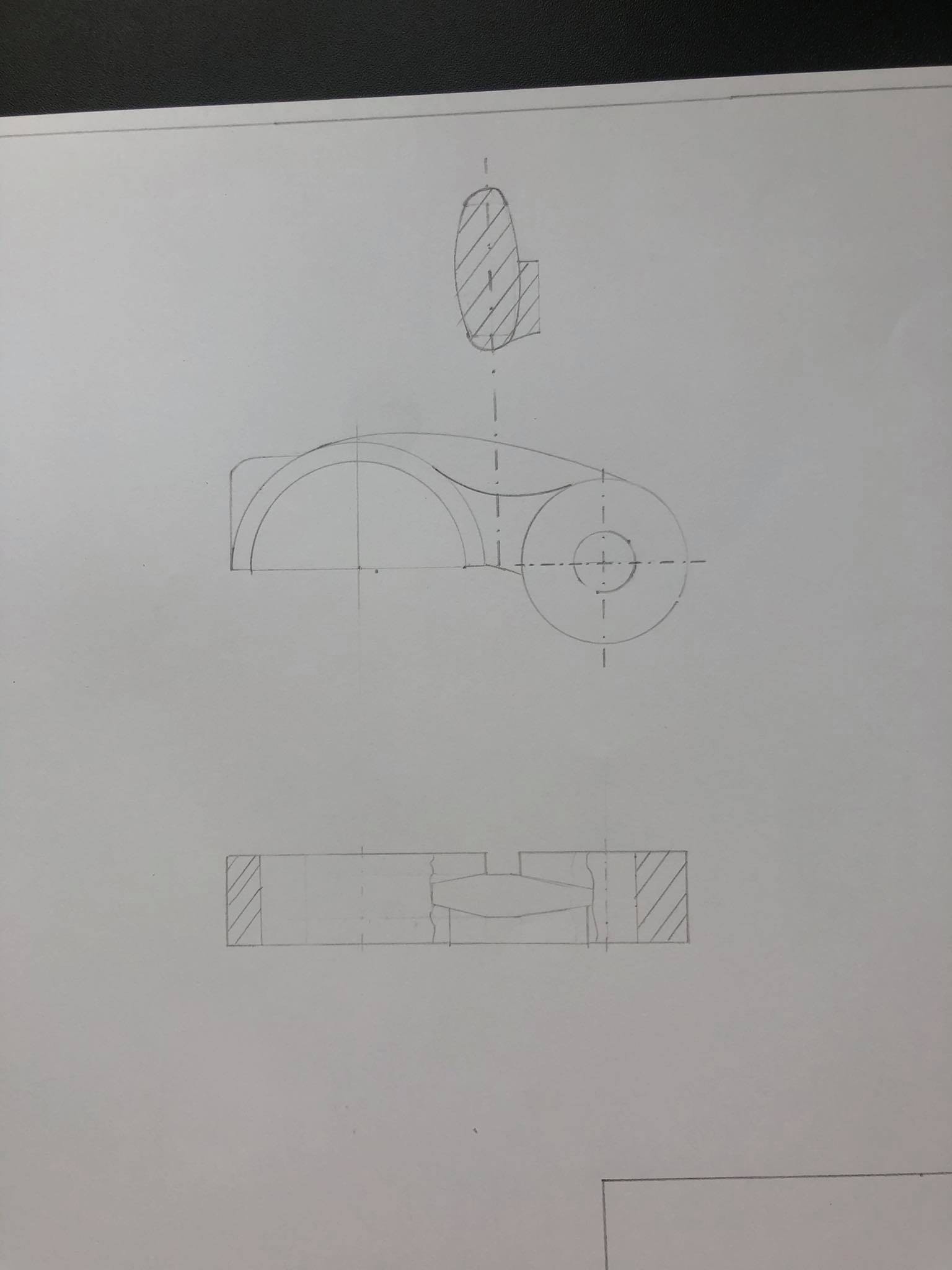

Witam, mam do wymiarowania pewien przedmiot, jednakże przed przystąpieniem do wymiarowania, wykonałem kład oraz rzut z góry wraz z wyrwaniem, proszę o sprawdzenie czy dobrze wykonałem kład a także rzut z góry, jeśli nie to co mógłbym zmienić żeby było poprawnie. Obrazek Obrazek

Które to jest "Kład" a które to jest "rzut z góry" ?

rc666 ... myślę, że jednak wiesz co jest co
Kład jest do bani. Zaproponuj coś nowego - zauważ, że twój detal jest najprawdopodobniej odlewem.
Rut z góry - zwany przez ciebie przekrojem - z resztą też nie wiele warty. Zrób normalny rzut z góry, wystarczy.
