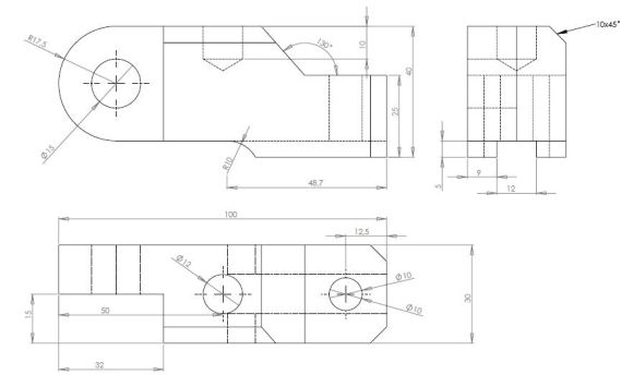

Mam do narysowania w rzutach prostokątnych detal w rzucie izometrycznym.
Zrobiłem takie rzuty jak w załączniku. Czy tyle wystarczy , wymiary i ta itp.
Nie wiem do końca jak z wymiarami czy muszę je jakoś ściągnąć z bryły. Czy mogę wymiary wpisać z ręki czy je trzeba jakoś obliczyć jak tak to jak.
Z góry dzięki za pomoc i pozdrawiam

kszestakow pisze:Nie wiem do końca jak z wymiarami czy muszę je jakoś ściągnąć z bryły.
Wymiary należy pobrać z bryły( izometria-wymiary są 1:1) i poprawnie wymiarować na rysunku (nie sugerując się usytuowaniem wymiarów podanych na rzucie izometrycznym) :razz:

czyli to ci zrobiłem jest źle zwymiarowane?
peritus
Posty: 1279
Post napisał: peritus » 05 sty 2013, 11:20
kszestakow pisze:czyli to ci zrobiłem jest źle zwymiarowane?
niektóre wymiary są niepoprawnie podane na rysunku( niezgodnie z zasadami wymiarowania)
