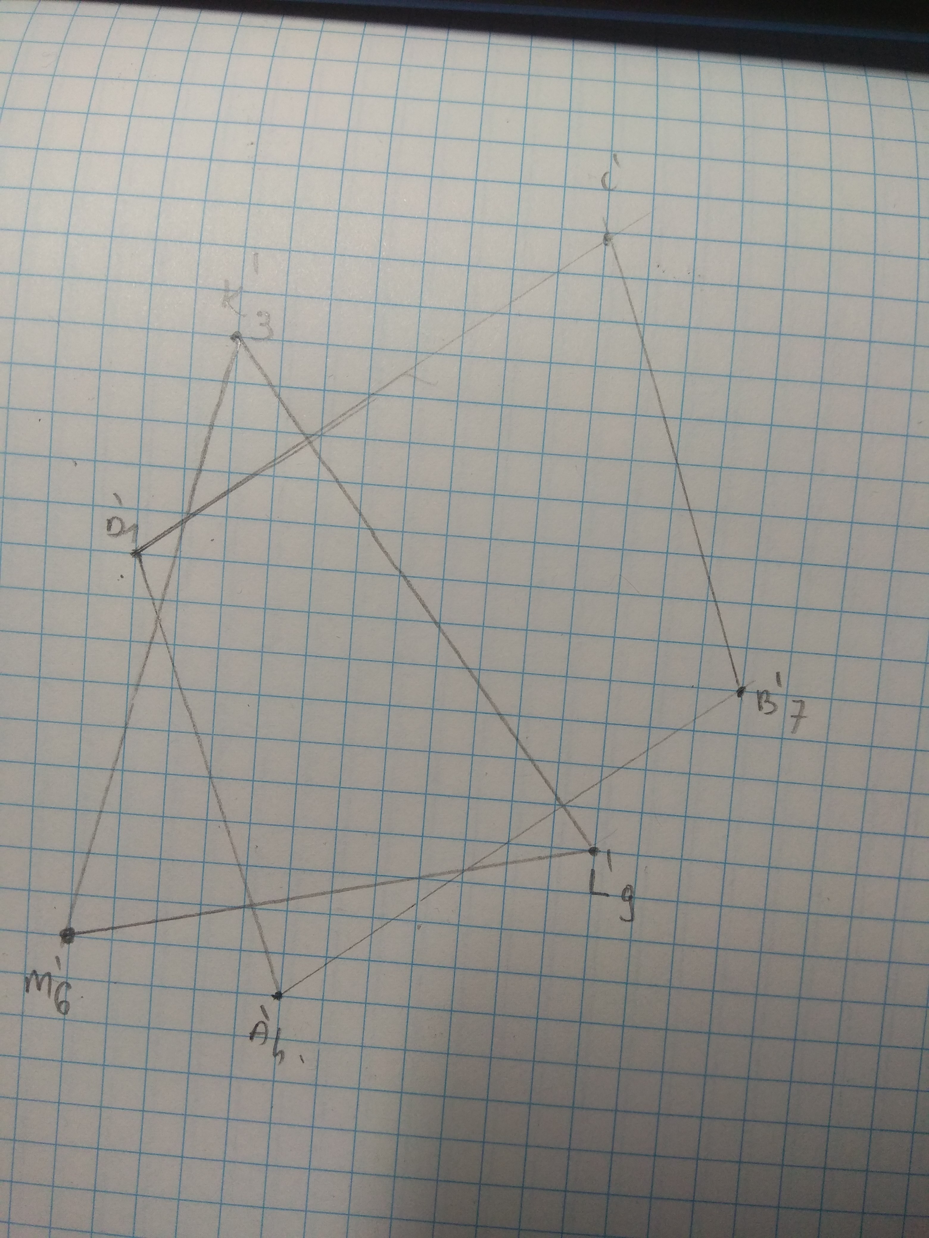

Mam problem z takim oto zadaniem Obrazek
Należy wyznaczyć linię przenikania figur. I wszystko ok gdyby nie jeden szczegół - brak cechy punktu C a co za tym idzie problem z zestopniowaniem równoległoboku.
Za wszelką pomoc serdeczne dzięki

Post napisał: JacekBelof » 08 gru 2018, 10:59
Wierzchołki ABD jednoznacznie określają położenie płaszczyzny w przestrzeni... korzystając z tego, oraz z wiedzy, że AD i AB, są odpowiednio równolegle do BC i DC, można wyznaczyć jednoznacznie punkt C.

Post napisał: Stasiek21 » 08 gru 2018, 11:46
JacekBelof pisze:
08 gru 2018, 10:59
Możesz dokładnie powiedzieć jak to zrobić? W geometrii wykreślnej jestem dosyć zielony.

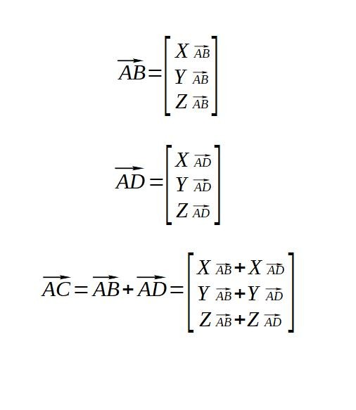

Post napisał: JacekBelof » 09 gru 2018, 23:55
To raczej rachunek wektorowy:
