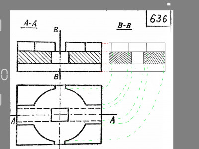

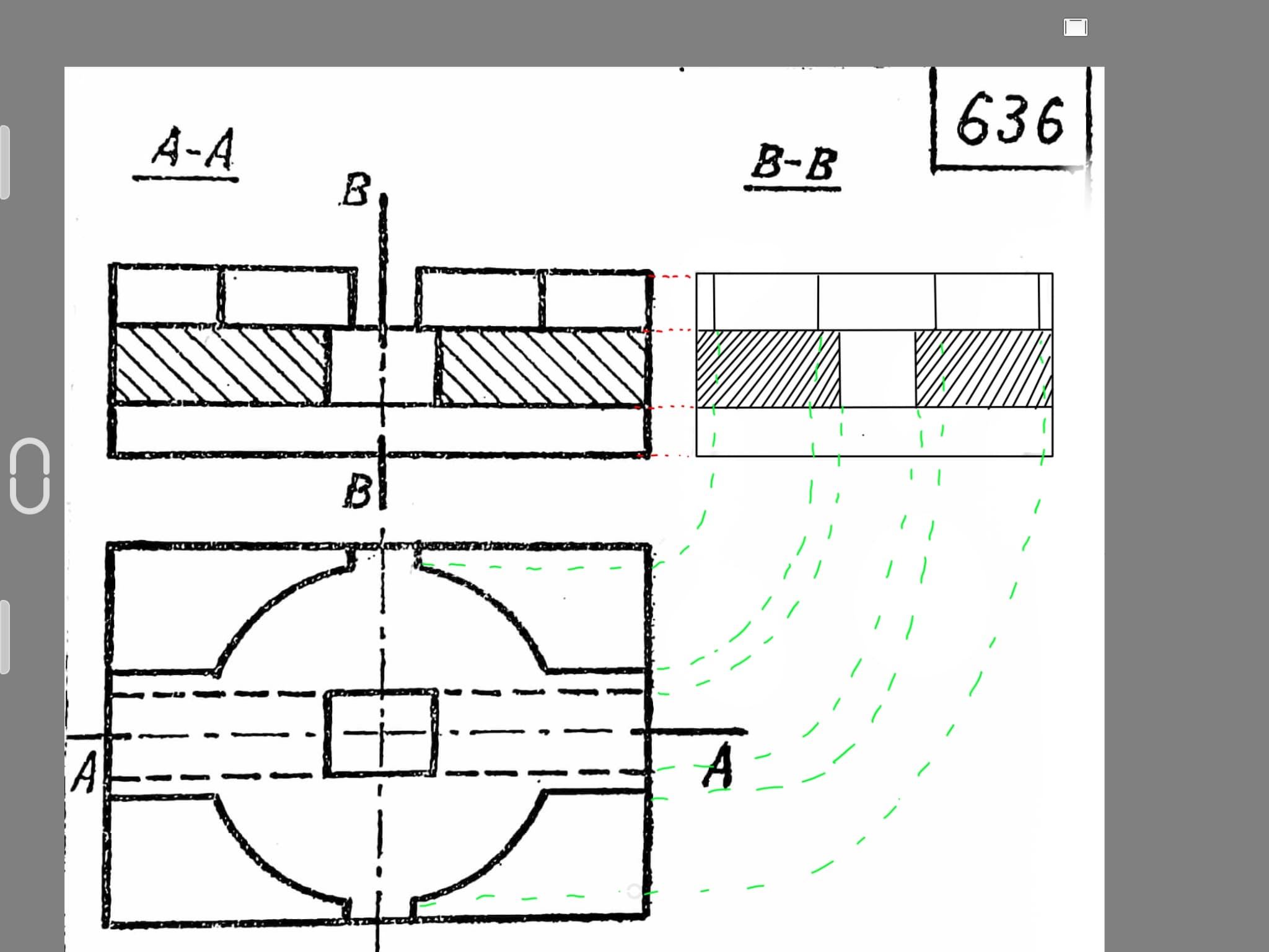

Mam za zadanie dorysować rzut B-B przy podanych rzutach A-A
Oczywiście rysunek jest zrobiony prowizorycznie chciałem się dowiedzieć czy tak ma wyglądać ten rzut i ewentualnie co poprawić.
Jestem lewy w tym temacie więc proszę o wyrozumiałość.
I wiem że ten rysunek był już na tym forum ale jest on sprzed 4 lat i nie jest pomocny.

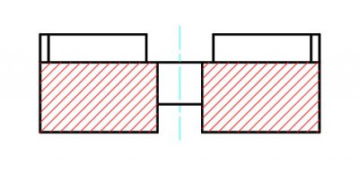

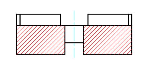

rzut nie zachowując proporcji będzie wyglądał tak (jedna z propozycji):
