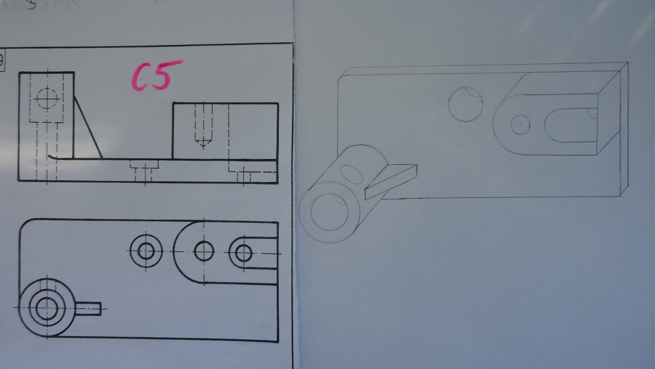

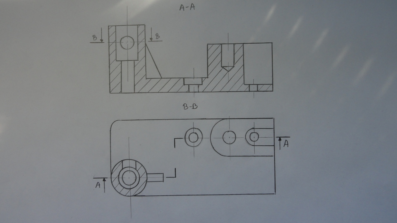

Mam coś takiego - na podstawie danych rzutów narysować najpierw przekrój wielopłaszczyznowy a potem ukazać przedmiot w dimetrii kawalerskiej,
Nie jestem pewien tych drążeń tzn, tych widocznych krawędzi, które ukazują jak gdyby dno tego drążenia.
Bardzo byłbym wdzięczny za zerknięcie

Na rzucie w dimetrii po prawej stronie brakuje dwóch linii , które zobrazują głębokość wycięcia tego podłużnego otworu.

NA widoku aksiometrycznym brakuje dwóch otworów.
Otwór (przekrój B-B) jest pokazany trochę za bardzo po prawej stronie.
Ponadto powierzchnie boczne (tam gdzie zaczyna się przekrój A-A) licują z powirzchnią spodu.

Post napisał: wojtasik6 » 09 maja 2011, 18:23
OK. Thx bardzo! Już poprawiłem :)
Dzięki wszystkim :)
