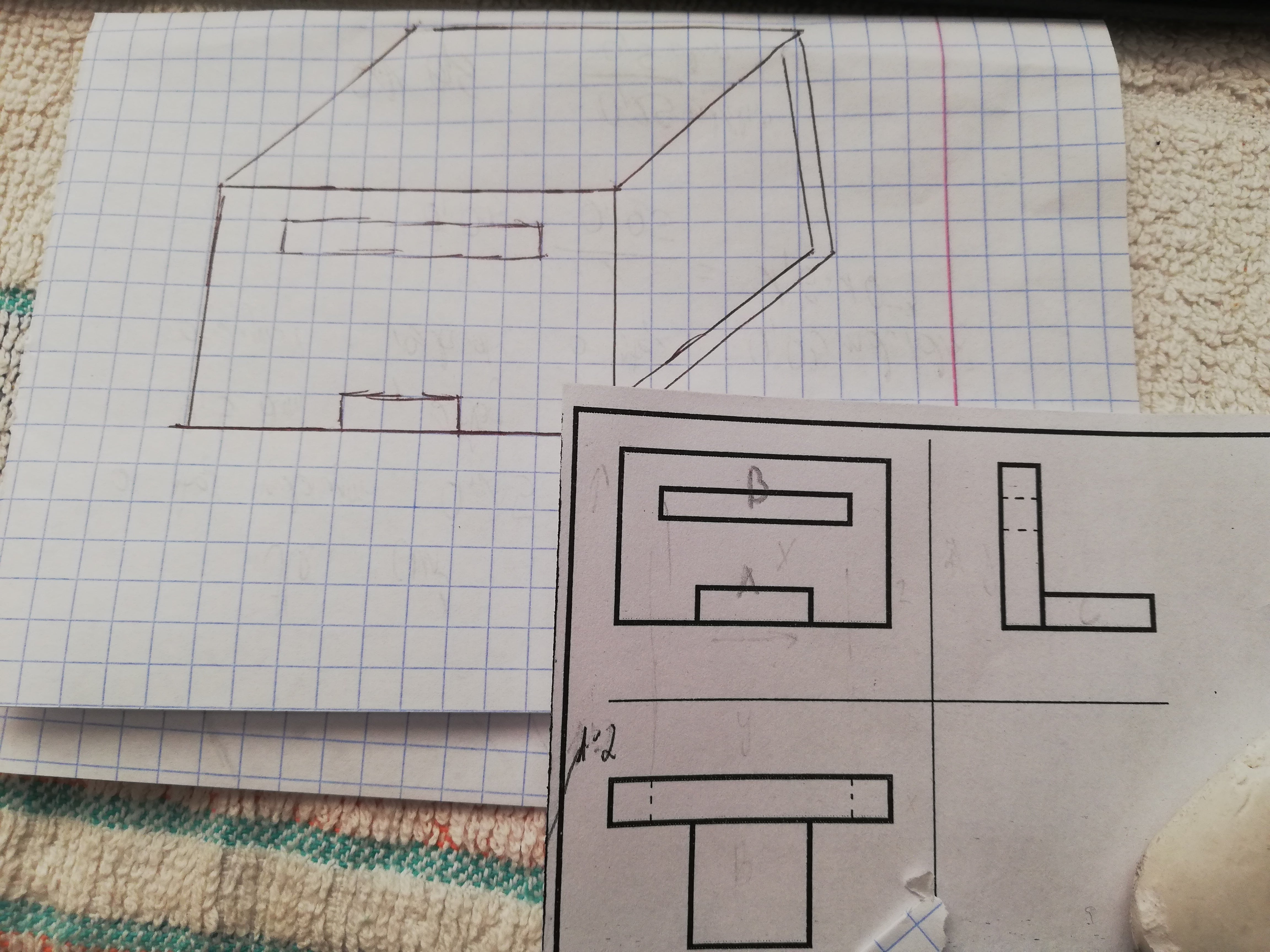

Cześć,
Mam problem z rzutem aksonometrycznym, a mianowicie z przeniesieniem rzutu prostokątnego na w miarę sensowną bryłę, wydaje mi się że prostokąty A i B które oznaczyłem na rysunku powinny przechodzić przez całą bryłę oraz część bryły umieszczonej w lewym dolnym rogu jest nie widoczna(zapisane 1:2 na rysunku napisane dlugopisem nie odnosi się do interpretacji rzutu). Wykonałem ten patologiczny szkic żeby ktoś był w stanie określić co robię źle i które linie powinny zostać poprawione(prawdopodobnie wszystkie :shock: )
Z góry dzięki za odpowiedź

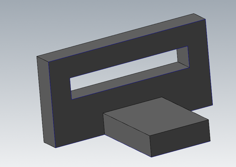

Re: Rzut aksonometryczny
Post napisał: Butler » 17 lis 2018, 16:06
Może złe proporcje, ale tak to wygląda
adadur
Posty: 241
Post napisał: adadur » 19 lis 2018, 09:48
Faktycznie twój szkic jest mocno patologiczny, mam nadzieję że szkic Butlera ci zobrazuje to w przestrzeni
