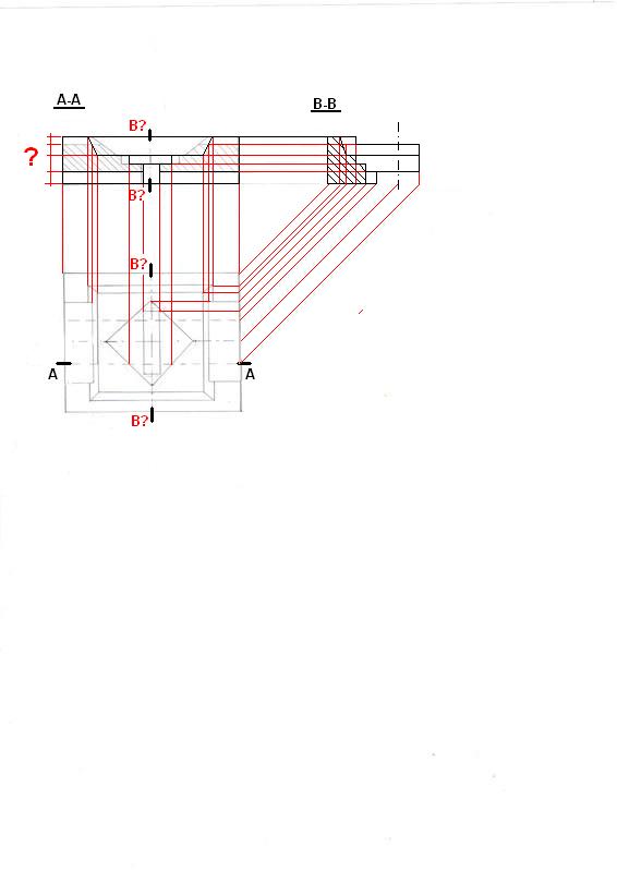

Bardzo potrzebowałabym Waszej pomocy. Moje zadanie polega na skonstruowaniu rzutu przestrzennego oraz dorysowaniu przekroju BB.
Treść zadania:
"Na podstawie 2 rzutów przedmiotu, wykonać rzut aksonometryczny z wycięciem jednej ćwiartki,a następnie narysować brakujący przekrój B-B."
skan zadania: http://imageshack.us/photo/my-images/52/66629201.jpg/
Byłabym wdzięczna aby ktoś z forumowiczów pomógł mi w jego rozwiązaniu. nie wiem również czy przekrój BB jest dobrze zrobiony :)

mmzab, proszę poprawić rysunek, jest wiele niewiadomych.
Nie robi się przekroju z przekroju, tak jak to przedstawiłaś.
Zastanów się jeszcze raz co chciałaś nam pokazać.
mmzab pisze: nie wiem również czy przekrój BB jest dobrze zrobiony
Skąd mamy wiedzieć skoro przekrój A-A jest źle narysowany.
Pozdrawiam Sławek
