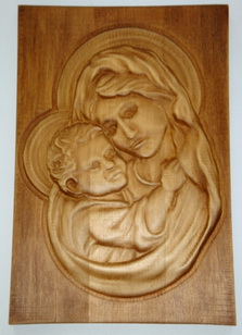

Przedstawiam na forum swoja pierwszą prace wykonaną na chińczyku.

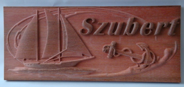

[ Dodano: 2011-07-24, 18:54 ]
Dziś prezentuję pracę którą wykonałem w MDF, miałem opory co do tego materiału,
ale obróbka idzie gładko, fakt że trzeba trochę pracy włożyć po zdjęciu z maszyny bo
robią się włoski, meszek i wygląda nie za dobrze.
Poniżej prezentuję zdjęcie po pierwszej warstwie lakieru.
MDF motyw liścia

Post napisał: habit_m_ » 27 lip 2011, 20:02
A jakich frezików kolega używał do tch płaskorzeźb?
maciek
CNCBagatelle
Posty: 27
Rejestracja: 01 wrz 2010, 11:47
Lokalizacja: z internetu
Rzeźbienie
Post napisał: CNCBagatelle » 27 lip 2011, 21:21
Używałem freza 6mm do zgrubnego i kulka fi3mm.

Post napisał: HoltzPoint » 27 wrz 2011, 16:53
CNCBagatelle pisze:Witam
Napisz kolego jak radzisz sobie z tym właśnie meszkiem na płycie MDF, czy samo lakierowanie oczywiście kilkakrotne oraz szlifowanie wystarcza? Czym szlifujesz? , ręcznie czy mechanicznie? Jeśli mechanicznie to poradź proszę odpowiednie narzędzie do szlifowanie płaskorzeźb. Dzięki.
CNCBagatelle
Posty: 27
meszek MDF
Post napisał: CNCBagatelle » 27 wrz 2011, 18:58
Z meszkiem na MDF bardzo prosto, najpierw lakier aby włoski wstały i były twarde, następnie dremel i nylonowa szczotka a resztę papierkiem o gramaturze 320 do 600 i jest gotowe,a i jeszcze warstwa lakier lub dwie.
