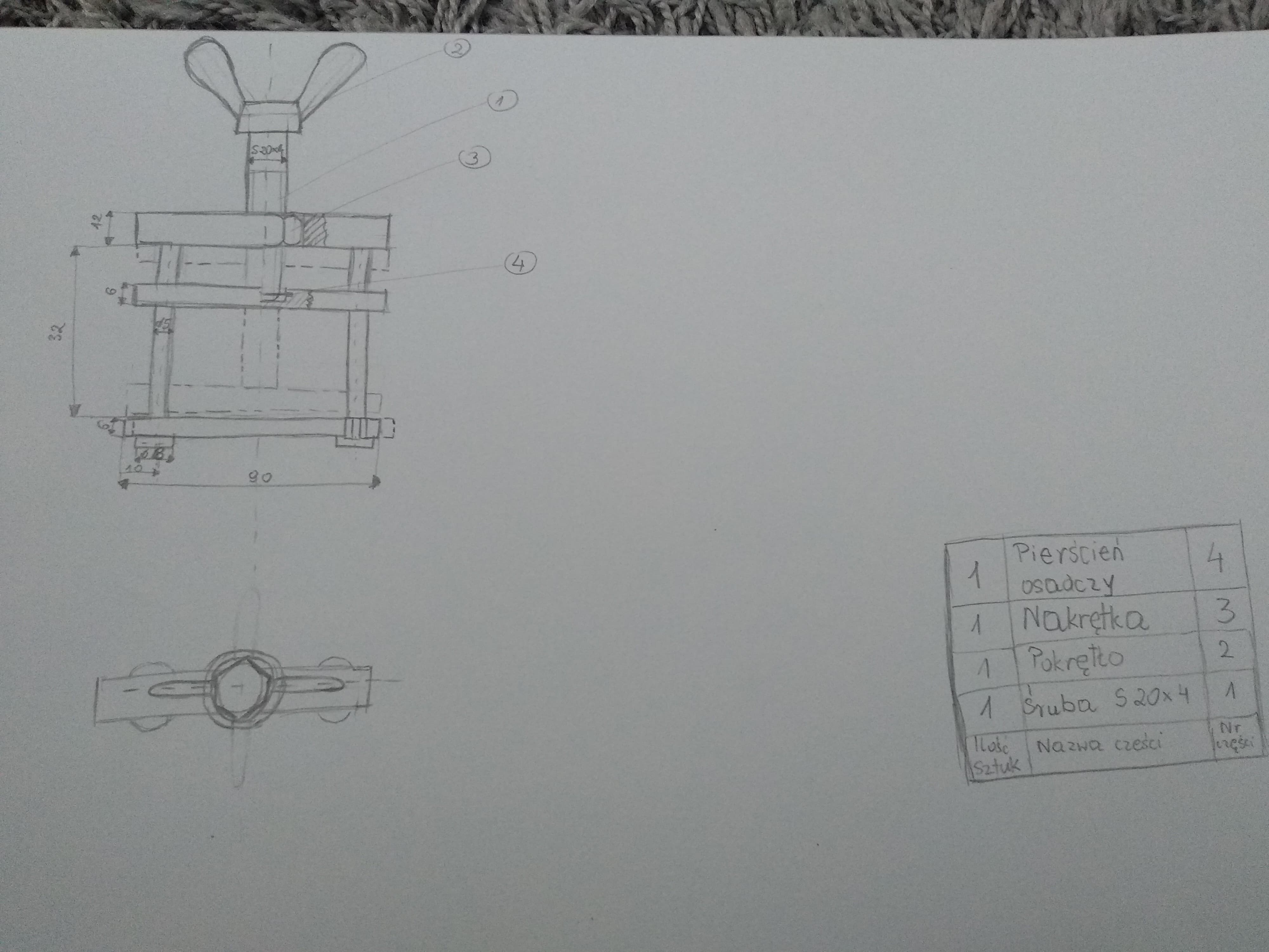

Cześć:)
Mam do wykonania rysunek złożeniowy zaciskacza, przykład tutaj: https://www.conatex.pl/catalog/wyposaze ... q2uSGXANPY
Muszę go wykonać przy użyciu AutoCADA, póki co wykonałam go na kartce, żeby mieć +- wyobrażenie jak chcę to zrobić. Ponadto powinnam przygotować wykonawczy śruby i nakrętki, ale o to raczej się nie martwię:)
Co ze złożeniowym? Czy wszystko jest OK?
Podejrzewam, że raczej nie, więc co razi w oczy, czego brakuje? Jak zwiększyć jego czytelność? Hmm
Rysunek złożeniowy zaciskacza

Idea rysunku złożeniowego polega na tym, żeby pokazać wzajemne rozłożenie elementów i sposób montażu. To co mi się rzuca w oczy:
1) Po co pisać wymiary? Wymiary podaje się na rysunku wykonawczym. Na złożeniowym wtedy gdy jest to konieczne czyli np. gdy są spawane części i trzeba określić położenie jednej części względem drugiej, lub gdy są połączenia pasowane. Grubości płytek są niepotrzebne. Podobnie jak średnica śruby. Po co jest wymiar 32? On chyba wynika ze sposobu montażu.
2) Czemu rysować widok a nie zrobić całościowego przekroju, który zobrazuje montaż wszystkich elementów? Oczywiście należy pamiętać, że wałków się nie przecina (nie kreskuje).
3) Po co ta nakrętka 3? Nie lepiej po prostu wykonać gwint w płytce? Jak wtopisz nakrętkę w płytkę?
4) Brak pasowań przy połączeniu prowadnic z płytkami. Czyli ponownie, narysuj całościowy przekrój i daj pasowanie ciasne.

Ad.1. Wymiary jak najbardziej powinny być - w tym przypadku gabarytowe (dł x sz x wys), max skok śruby, szerokość robocza zaciskacza
Ad2. W tym przypadku przekroje nie wnoszą żadnej informacji montażowej ... ale jest miejsce, na które bym zwrócił uwagę i taki przekrój (szczegół) dodał, mianowicie jak zamocowane są prowadnice zaciskacza w górnej poprzeczce poz.3 (raczej nie nazywał bym tego nakrętką)
Ad3. Dla górnej poprzeczki powinna mieć odpowiednią grubość - jaka, to wynika z założeń projektowych jaka siłę zaciskową chcemy uzyskać. Wymagane obliczenia wytrzymałościowe gwintu (zwoju).
Osobiście przyjął bym gwint drobnozwojny o wysokości nie mniejszej niż średnica naminalna gwintu.
Ad4. Na rysunku ich bark ale wierzę w to że pojawią się na rysunkach detalicznych. Pasowanie ciasne z definicji to takie gdzie występuje wcisk a elementy między sobą pozostają nieruchome. W tym przypadku konieczne jest pasowanie luźne miedzy płytą poz.4. Do rozwarzenia połączenie z poprzeczką poz.3 oraz z podstawą, na szkicu nie trzyma się to "kupy".
wg mnie idziesz dobrą sieżką jak na początek, zastosuj sie do powyższych uwag oraz
5. Usuń motylek a śrubę zakończ kwadratem którego wymiar będzie zgodny z wymiarem klucza płaskiego
6. Co oznacza na rysunku "S20x4"?
zrób to już w AutoCAD'e i pokaż

Czy Kolega mógłby wyjaśnić co ma konieczność robienia obliczeń do oznaczania grubości płytki na rysunku złożeniowym?Dla górnej poprzeczki powinna mieć odpowiednią grubość - jaka, to wynika z założeń projektowych jaka siłę zaciskową chcemy uzyskać. Wymagane obliczenia wytrzymałościowe gwintu (zwoju).
