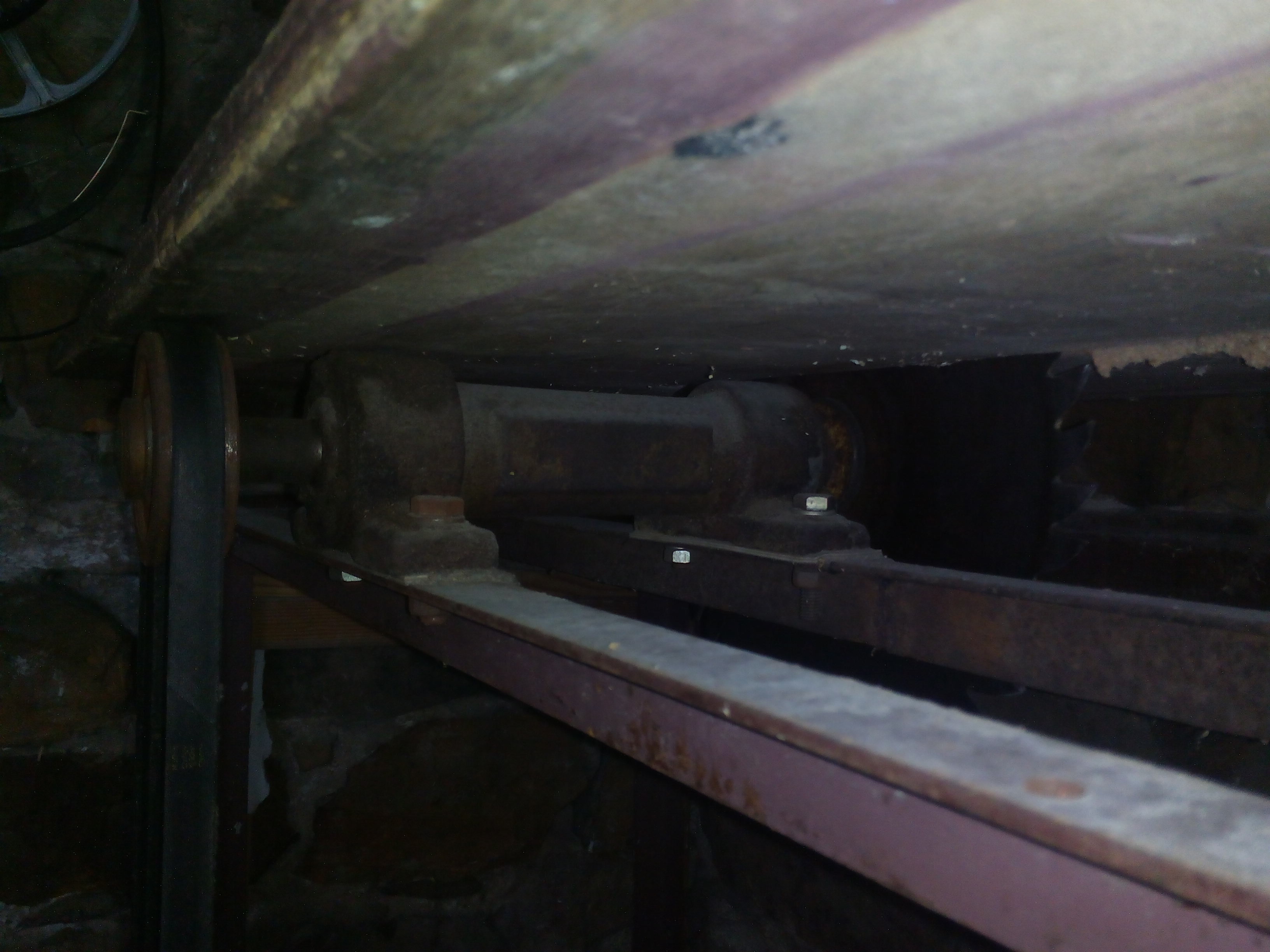

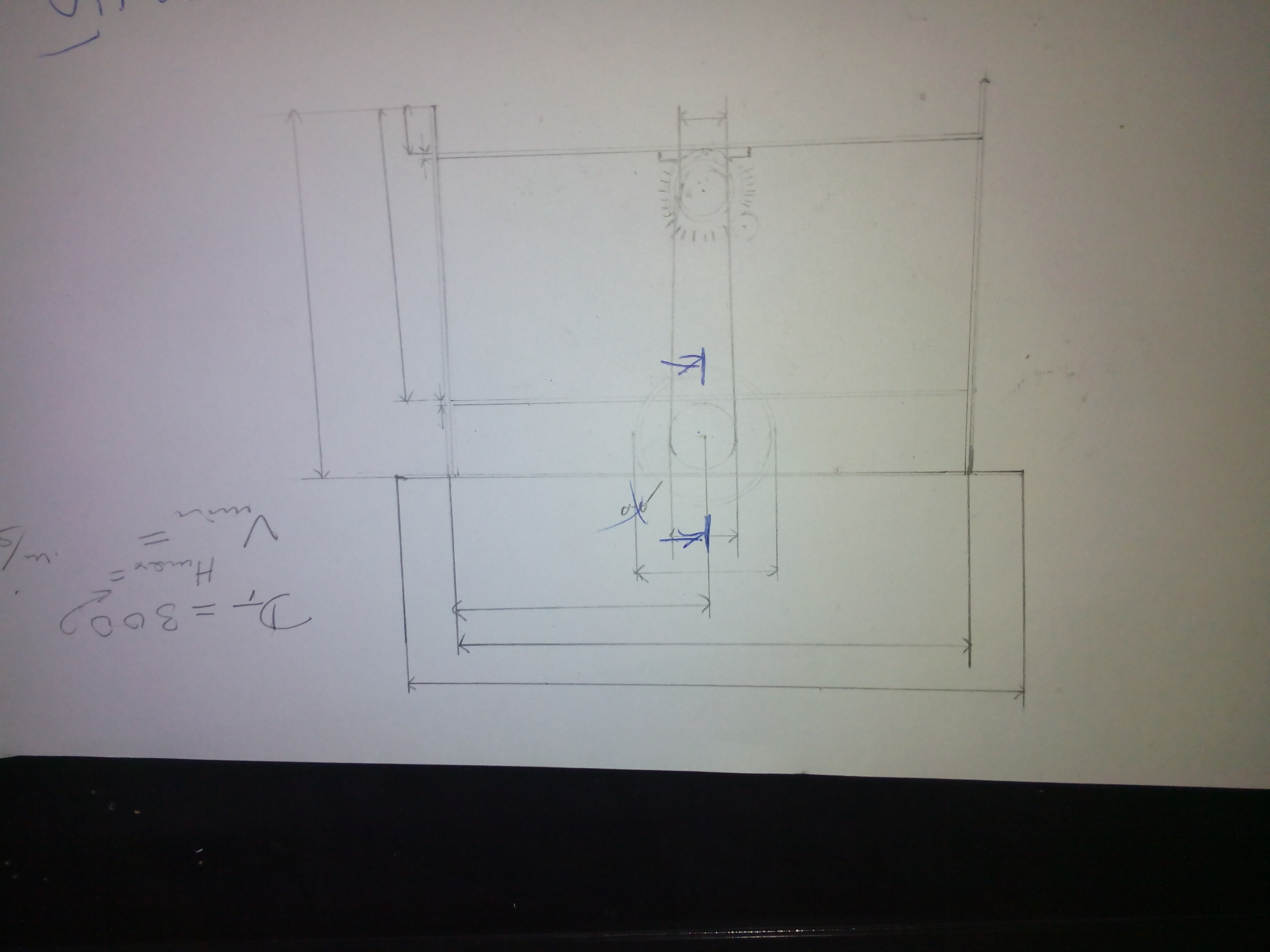

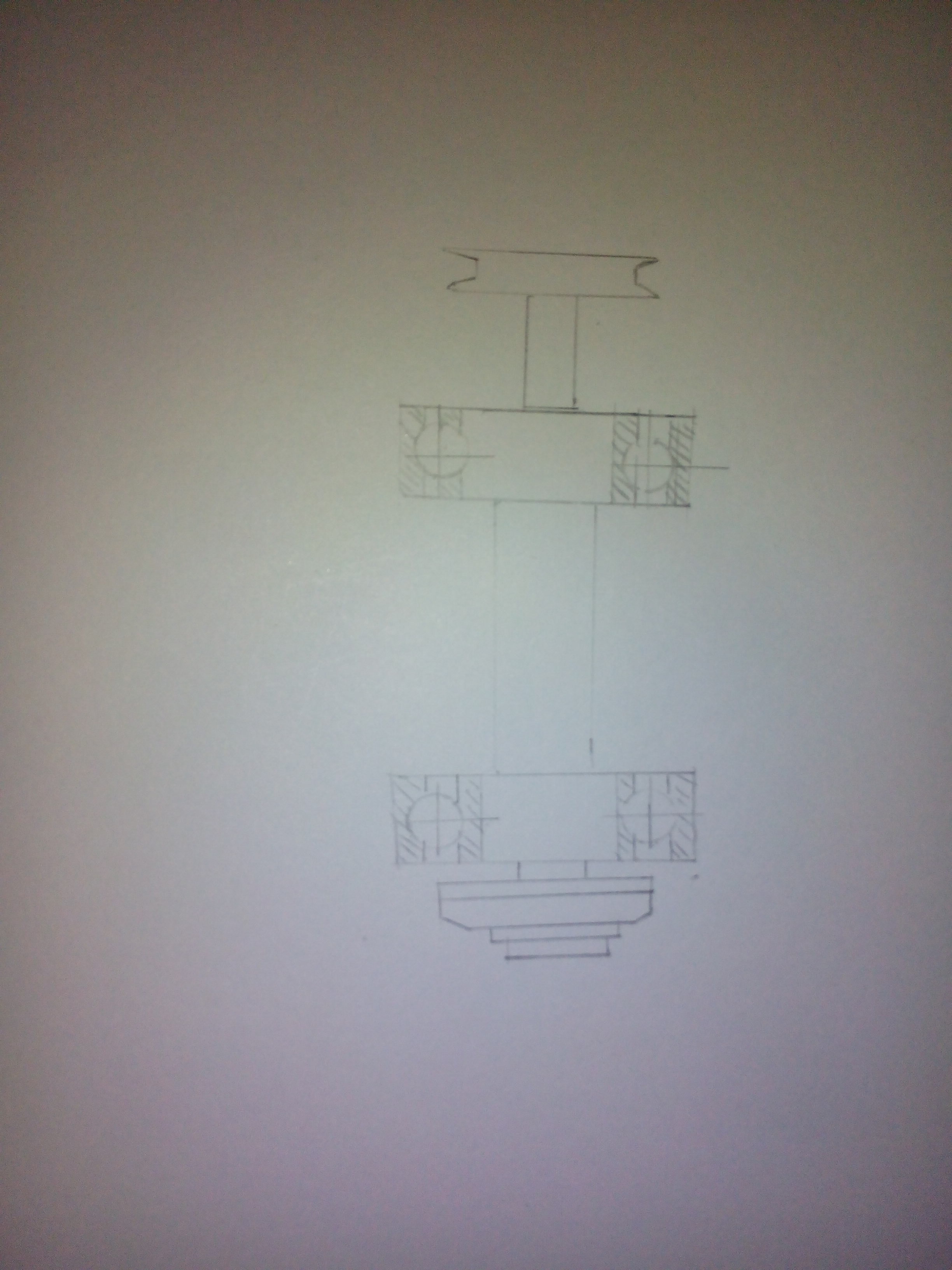

Witam serdecznie, chciałbym zapytać was o mój pomysł narysowania napędu pilarki stołowej którą mam narysować na maszynoznastwo, i tutaj pojawia się problem ponieważ nie mam pomysłu jak ja narysować mam wklejam zdjęcia 3 realne 1 drugie rys techniczny z zacznaczeniem przez prowadzacego co mam przekroic a 3 to pomysl moj i jak by ktos mogl sprawdzic czy o to mniej wiecej chodzi byl bym wdzieczny.ObrazekObrazekObrazek

może to zdjęcie bardziej przybliży temat należy pomierzyć wszystkie wielkości i zrobić rysunek złożeniowy pozdrawiam

Post napisał: huberts15 » 22 lis 2015, 03:17
Koło pasowe jest źle narysowane.
Brakuje paska klinowego, który napędza wałek.
Brak wymiarów przyłączeniowych, gabarytowych złożenia.
Brak opisu części, które wchodzą w skład złożenia.
