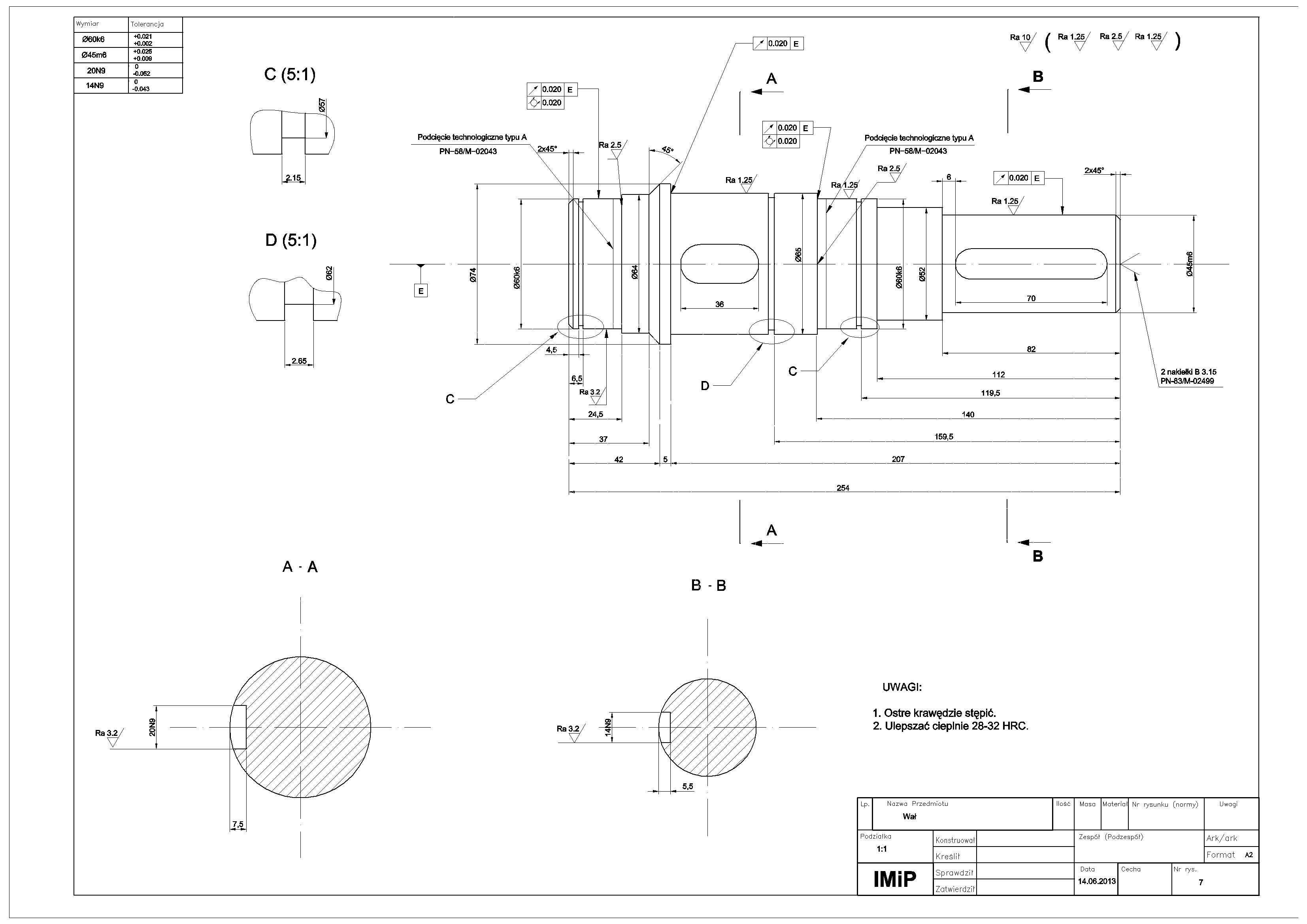

Dzień dobry,
chciałbym się poradzić, czy poprawnie zwymiarowałem wałek, czy nie ma jakichś drastycznych błędów, czy nie brakuje wymiarów itp.
Dziękuje za wszelkie porady :)
WZÓR
Posty: 8567
Lokalizacja: Oława
Post napisał: WZÓR » 16 cze 2013, 15:31
Przy ,,fasolce" (na przekroju A) brak jednego wymiaru.
Ogólnie (na pierwszy rzut oka) rysunek jest OK.

Post napisał: rc666 » 17 cze 2013, 13:06
Blad!!
Dlugosc tego walu i te 3 wymiary 42mm, 5mm i 207mm: czy to jest prawidlowo???
To jest chyba dosc powazny blad. Musisz sie pozbyc jednego z tych wymiarow.
Osie symetrii na przekrojach sa za dlugie , nie potrzebne takie dlugie.
Nastepny powazny blad:
