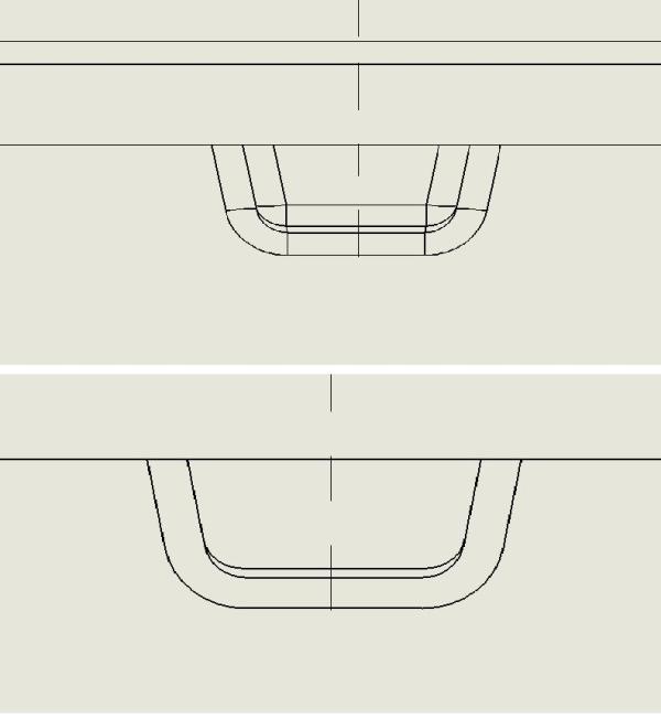

moje pytanie odnosi się do widoku krawędzi promieni (jak na załączonym .jpg) chciałbym wstawiać uproszczone widoki bez tych wszystkich krawędzi które zaciemniają rysunek. Czy są jakieś ustawienia które automatycznie będą tworzyły uproszczony widok? Chodzi mi o to żeby nie usuwać tych krawędzi ręcznie.

Klikając na krawędź wyświetli ci się małe menu w którym możesz wybrać dwie strzałki pomiędzy dwoma pionowymi kreskami nazywa się to ukryj/pokarz krawędzie to załatwi sprawę :)

Wszystko się zgadza właśnie w ten sposób ukryłem krawędzie na załączonym obrazku, tylko że jak mam tych krawędzi xxx to zajmuje to za dużo czasu. Szukam opcji która załatwi mi to globalnie.

można spróbować widok krawędzi w rzucie nie wiem gdzie ta krawędź jest czy to przekrój czy coś innego ale jęli nie to może makro ?

Hmmm, a to nie są krawędzie styczne promieni?
Bo jeśli tak, to kliknij na widoku prawym klawiszem myszy i wybierz:
Styczna krawędź --> Styczne krawędzie usunięte.

Generalnie to tak, można w ten sposób usunąć - tylko że w moim przypadku funkcja ta usuwa 85% geometrii :/
