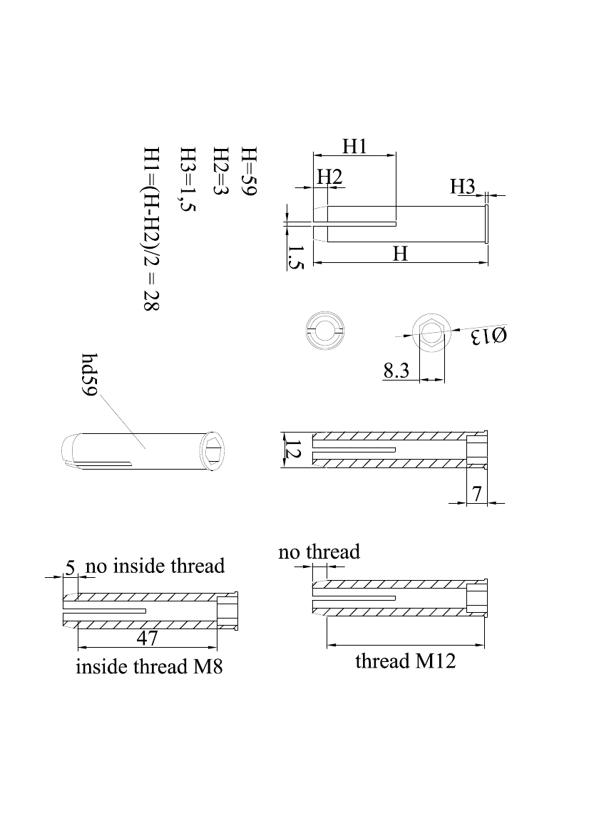

Witam. Potrzebuje wykonać rysunek tulei z kołnierzem - gwintowanej po stronie zewnętrznej i wewnętrznej oraz wgłębieniem na klucz imbusowy nr 8. Dodatkowo dolna część tuleji nie ma gwintu ( ok 2-3 mm). W załączeniu rysunek poglądowy. Czy ktoś może mi pomóc w rysunku technicznym. pzdr MJ.Obrazek

Ale w czym problem ?? Czego nie wiesz jak zrobić ?? Najlepiej wrzuc to co dotychczas narysowałes :)
