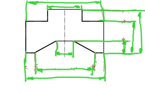

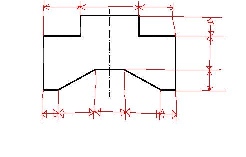

Musze zwymiarować rysunek, proszę o sprawdzenie czy dobrze zrobiłem
oraz poprawić ten rysunek.
Wydaje mi się że tylko ten górny wymiar trzeba był poprawić.
Proszę o wszelkie wskazówki jak poprawnie zwymiarować te rysunki, za bardzo się na tym nie znam.

W tym rysunku do poprawienia góra zwymiarowana jest dobrze gorzej te wymiary na dole.Podajesz ten sam wymiar kołnierza a potem wymiar do początku stożka, zamiast podać długość wytoczenia do stożka, następny wymiar L-15 liczone od końca stożka do krawędzi podtoczenia fi110 jest nie potrzebny, popraw jeszcze linie na fi80 masz do krawędzi kołnierza,podaj jeszcze wykonanie faz na każdej krawędzi.Górny rysunek zdaje mi się że jest dobrze, może ktoś coś jeszcze zauważy.

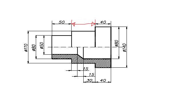

Post napisał: amnon » 10 sty 2013, 21:12
Moja propozycja
