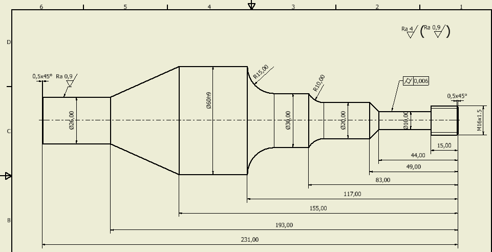

Witam panowie jako, że jestem świeży w temacie chciałbym się poradzić doświadczonych majstrów...
Mianowicie mam takie pytanie czy na tym rysunku brakuje czegoś co uniemożliwiłoby wykonanie takiego wałka?
Bardzo bym prosił jakby ktoś mógł zerknąć i wypowiedzieć na temat wymiarowania na tym rysunku.

Kolego piszesz wymiary do 0.00. Bardzo wysoka precyzja wymiarowania a co z wykonaniem? Uzupełnij rysunek o tolerancje wykonania i nie wpisuj kosmicznych dokładności na promieniu R15 do 0.01.

1. Wymiary 155 i 193 powinny być zastąpiowne wymiarami z drugiej strony wałka. Zostana wykonane po przemocowaniu wałka.
2. Stożek z lewej strony powinien mieć podany kąt - wykonawca powinien toczyć a nie obliczać kąty.
3. To samo dotyczy innych fazowań - np. zostawić wymiar 44 i zwymiarować fazę np. 5x45°
4. Te promienie - jeżeli nie są narzucone - zmienić na jakieś R1, R2, R3mm. Bo takich noży tokarskich nikt nie ma w zakładzie (chyba że będzie to robione na tokarce numerycznej)
5. Tolerancja kształtu na wymiarze ø 10 nie jest najszczęśliwsza. Nic tam nie da się założyć - może tylko jakąś dzieloną oprawę. Jeżeli coś masz tolerować to może wymiar 60h9.
Pozdr.
