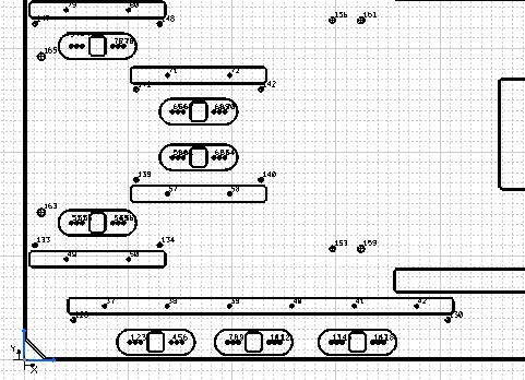

Witam, mam pytanie. Mam na rysunku technicznym na jednym elemencie kilka takich samych elementów. Jest dopuszczalne zwymiarowanie jednego i wstawienie odnośników czy coś?Obrazek
Dziękuję za pomoc :)

Rysunek nie czytelny i trudno się do niego odnieść ... ale zdecydowanie wymiarowania tych samych elementów nie należy powielać, jeśli na rysunku oznaczasz, że ten element jest np. pozycją 2 (odnośnik pozycji/części) to wystarczy, możesz sobie wprowadzić oznaczenie zastępcze/odnośnik uwagi i opisać uwagą na rysunku.
