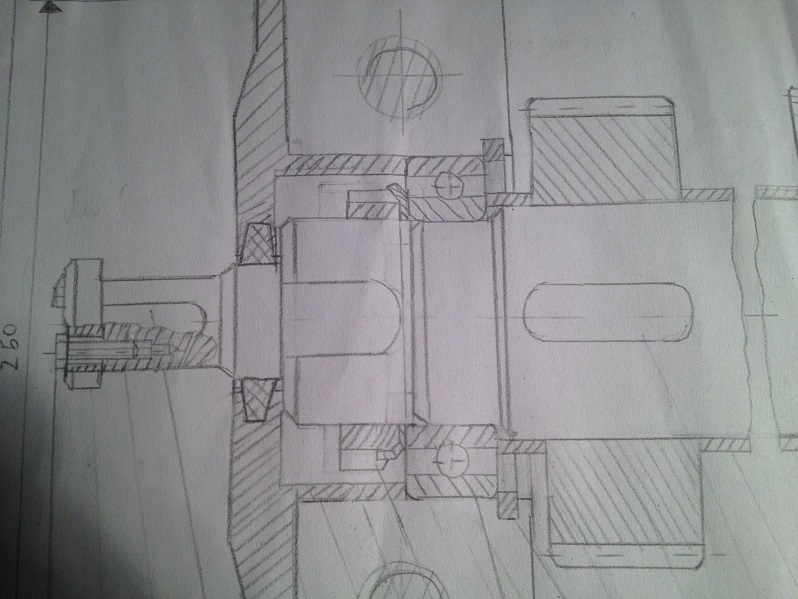

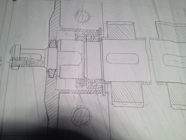

Witajcie,
Mam taki problem, nie wiem jak poprawić błędy: nieprawidłowo narysowane połączenie za pomocą nakrętki łożyskowej i podkładki zębatej, podparcie lewego łożyska, koszulka (?)
Byłbym wdzięczny za pomoc ; )

Super, że coś widać na tym rysunku...
Czy Twoim zdaniem ta nakrętka ma szansę docisnac łożysko tak jak tam jest narysowane?

Post napisał: Dawid113 » 21 cze 2017, 00:10
trochę poprawiłem górną zębatkę i łożysko ale dalej nie wiem czy to tak powinno być.
Zdjęć lepszych dać nie mogę bo strona ogranicza pikseleObrazek

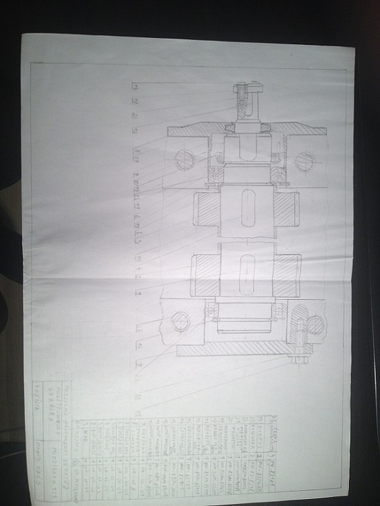

[ Dodano: 2017-06-21, 01:56 ]
Aktualnie jestem na taki etapie, jakby ktoś potwierdził czy dobrze jest byłbym wdzięczny ; )Obrazek

Post napisał: Steryd » 21 cze 2017, 10:37
zwróć uwagę na dwie rzeczy.
1- podkładka pod śruba jest blokowana przez wpust w wyciętym rowku. U ciebie ta podkładka jest za rowkiem, więc przydałby się dystans, żeby to miało ręce i nogi. (dodatkowo załatwisz to, że nakrętka Ci wychodzi za gwint)
2-czy dla takiego łożyska potrzebny jest zacisk śrubą? skręcasz tylko dolny pierścień, w takich wypadkach stosuje się raczej pierścienie osadcze.
