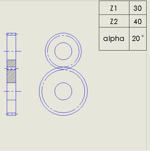

Ale ja zazwyczaj kolegą i koleżanką opracowuje zagadnienia, a jeśli chodzi o taki typ rysunku jest to pokazane dobrze w Dobrzańskim :)
Korzystając z okazji chciałem zapytać czy moje wypociny są poprawne i czy przekładnie zębate rysujemy w półprzekroju i niewidoczny ząb rysujemy przerywaną linią ?

Co do pytania: tak niewidoczny ząb rysujemy linia przerywana. W twojej przekladni prostej narysuj pełny przekrój bo i tak nie masz żadnych charakterystycznych lini do pokazania, a na przekroju możesz pokazać wpusty. Linie przerywane powinny być ze sobą styczne.
