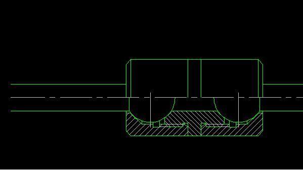

Mam maly problem z rysunkiem i prosił bym o pomoc
na pierwszym rysunku trzeba połączyć łącznikiem przegubowym dwa elementy, wiem jak to ma wyglądać ale nie wiem jak to narysować... a z drugim rysunkiem mam taki problem ze nie wiem jak zaznaczyć na rysunku uszczelnienie gwintu.
Mam nadzieje ze mi pomożecie z góry dzięki za wszystkie odpowiedzi...

a o co konkretnie chodzi? jaki łącznik? może jutro na gg?

Chodzi żeby połączyć dwa elementy innym elementem... w pierwszym przypadku ma to byc polaczenie przegubowe...cos w stylu sprzęgła kardana... moze byc jutro gg:)

Myslalem nad czyms takim
niby jest łącznik przegubowo połączony... ale jeżeli to ma być rozciągane to średnio sie nadaje takie rozwiązanie

a może coś takiego?
to tylko propozycja bez analizy wymiarów
[ Dodano: 2008-09-14, 12:33 ]
można oczywiście bardziej dopracować:
dorobić ścięcia pod klucz (może pazurkowy?)
powierzchnie styku z kulą przerobić na kuliste itp.

O dużo rozsądniejsze rozwiązanie:) dzięki bardzo... analiza wymiarów nie potrzebna bo to ma byc tylko taki poglądowy rysunek jak dany problem można by rozwiązać....
