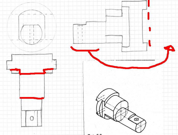

Tak jak w temacie muszę narysować rzuty elementu. Proszę o sprawdzenie czy w dobrym kierunku zmierzam i ewentualną poprawę. W linku są moje szkice, w rysunku nie trzymałem się proporcji ale na prawidłowym rysunku zostaną one uwzględnione :)

Post napisał: marmagi » 04 sty 2012, 23:29
widok z lewej obróć o 180st - czop z otworem jest bliżej patrzącego - więc powinien być po prawej stronie,
w rzucie z góry brak poziomych krawędzi (na styku walców o różnych średnicach)Obrazek

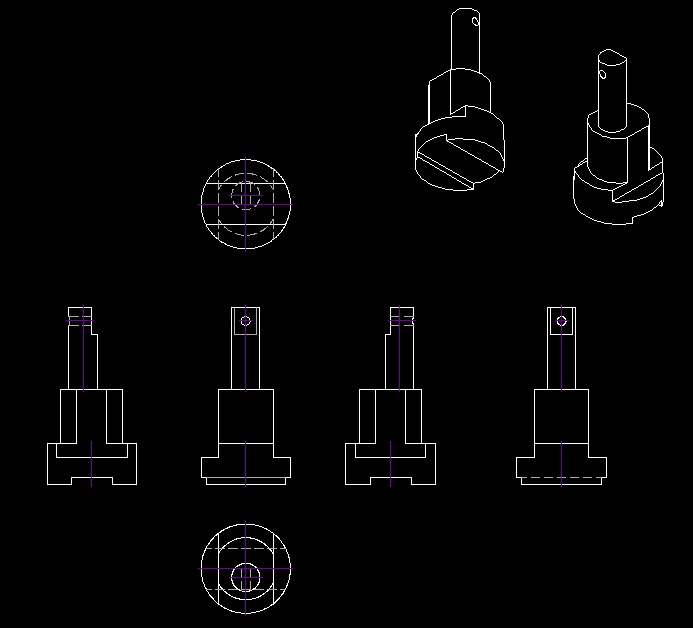

Proszę zerknąć czy wybrałem właściwe rzuty :
http://imageshack.us/photo/my-images/32 ... k2001.jpg/
bardzo prosił bym o pomoc z tym z wymiarowaniem, zacząłem ale sprawia mi to dużo kłopotów. Do tego jest to rysunek aksonometryczny w podziałce 0,82 : 1 a muszę to wyrównać do podziałki 1:1

Post napisał: WZÓR » 06 sty 2012, 18:59
tomolc pisze:Rzuty masz wszystkie tylko wybrać właściwe
Na rysunku masz byka ..... widzisz go? :smile:
nierysuje pisze:...bardzo prosił bym o pomoc z tym z wymiarowaniem, zacząłem ale sprawia mi to dużo kłopotów.....
Popraw rysunek.

Post napisał: nierysuje » 06 sty 2012, 19:08
Tak już widzę różnice , chodzi o linię przerywaną zamiast ciągłej.
Proszę mi powiedzieć jak z tym wymiarowaniem, jak się zamienią tą skale , nie wiem na którym rysunku jakie wymiary pokazać , wydaje mi się ze na głownym będą pokazane średnice ?

Post napisał: WZÓR » 06 sty 2012, 19:22
nierysuje pisze:Tak już widzę różnice , chodzi o linię przerywaną zamiast ciągłej.
... jest jeszcze jeden błąd. :razz:
Z wymiarowaniem poszedłbym w tym kierunku - patrz; załącznik.
