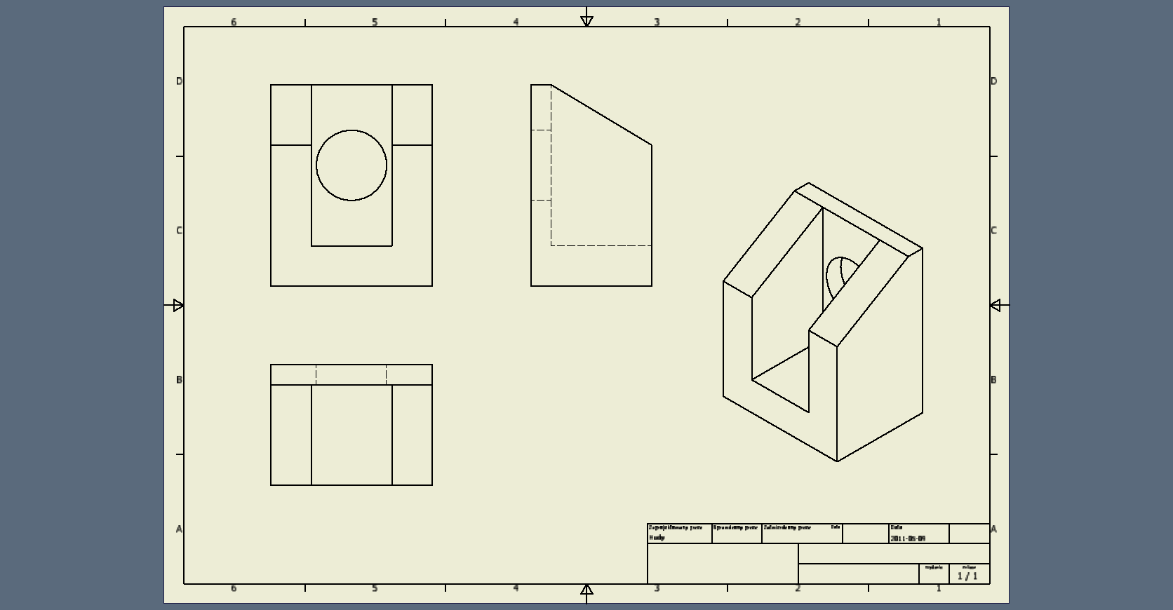

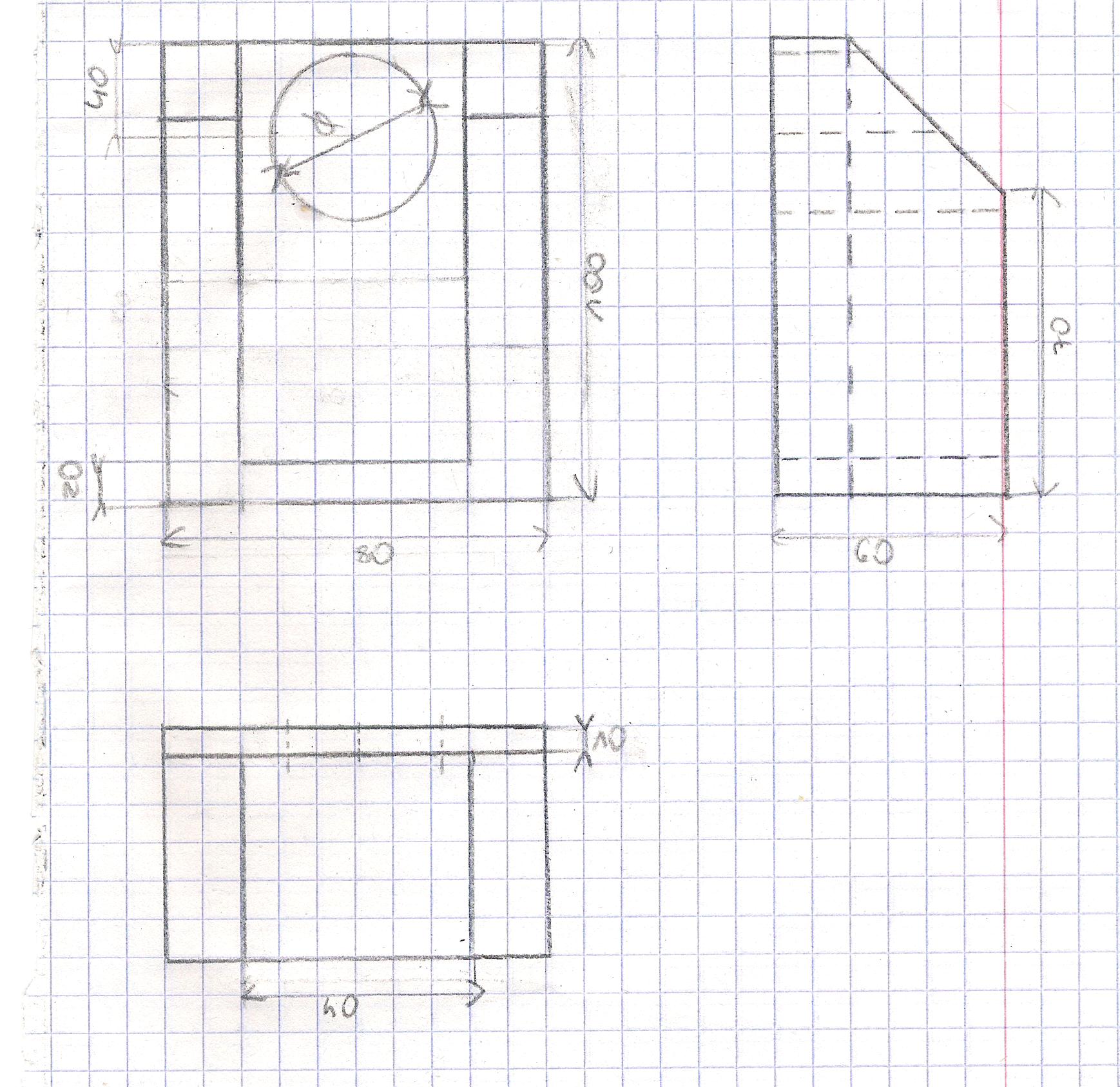

ostatnio na lekcjach techniki miałam aksonometrię. Facet dał nam teraz rzuty i z nich mamy zrobić rysunek aksonometryczny.
Tu są wspomniane rzuty.
Proszę o pomoc. ;)

Wydaje mi się, że na tych rzutach jest kilka błędów. Ponadto brakuje podanej średnicy otworu.

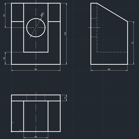

korygując błędy w rzutach powinno być chyba coś takiego
@EDIT: u siebie też zauważyłem błędy po wysłaniu, brakuje osi symetrii okręgu na rzutach
