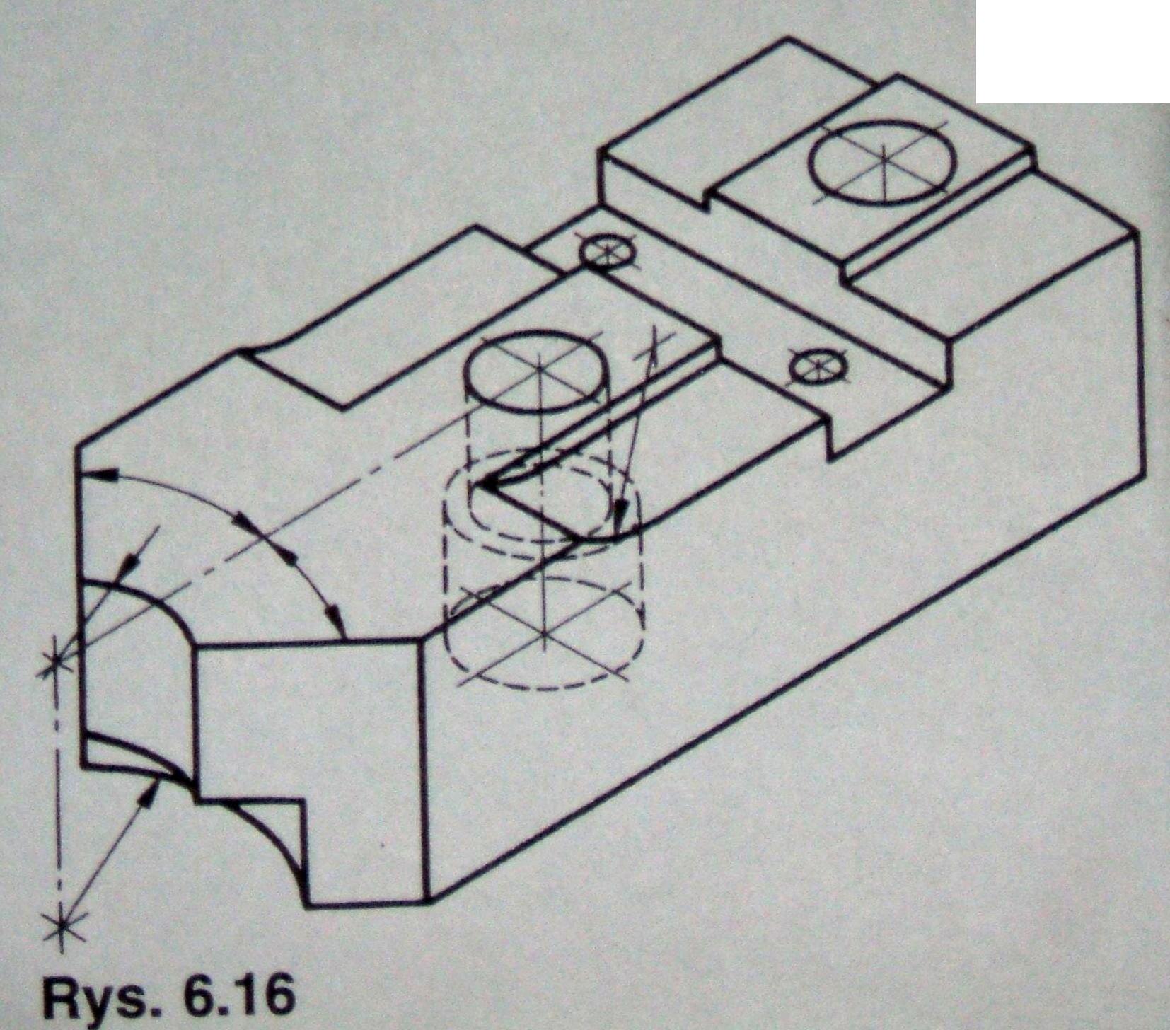

Witam. Jestem zmuszona by się tu zarejestrować, bo z tego co widzę jest tu wielu kompetentnych i pomocnych forumowiczów.
Nie będę Was oszukiwała, ale wyobraźni przestrzennej mi brakuje.
Mam zrzutować ten rysunek wybierając najpotrzebniejsze rzuty do zwymiarowania.
Po pierwsze nie wiem jak przerysować by wymiary się zgadzały już w rzutowaniu prostokątnym.
Po drugie nie wiem czy się dobrze myślę, ale żeby rzuty były odpowiednie do wymiarowania to muszę narysować: widok z góry , widok z dołu (ze względu na zaokrąglenie na lewo pod spodem), przekrój (wzdłuż osi symetrii), widok z boku (równoległy do przekroju, bo nie oznaczę na przekroju lekkiego zaokrąglenia, tego oznaczonego strzałeczką najbardziej po prawo).
Mógłby ktoś pomóc ?

Do wglądu - na szybko , bez wymiarów i proporcji.

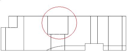

Post napisał: IzaBelaca » 11 sty 2012, 23:23
Dziękuję Ci bardzo. To mi rozjaśniło sprawę, jednak jeżeli chodzi o wymiarowanie to co z tą tuleją zaznaczoną w kółeczku? W widoku jest ona niewidoczna, a krawędzi niewidocznych się nie wymiaruje, z tego co wiem od prowadzącej. Z drugiej strony rysować przekrój specjalnie dla tego elementu... No właśnie, jak sobie z taką sytuacją poradzić, bo chodzi mi po głowie, a nie chcę żeby prowadząca się przyczepiła.
Hmm może przekrój cząstkowy ?

Post napisał: WZÓR » 12 sty 2012, 16:40
IzaBelaca pisze:...No właśnie, jak sobie z taką sytuacją poradzić, bo chodzi mi po głowie, a nie chcę żeby prowadząca się przyczepiła. ...
W załączniku.

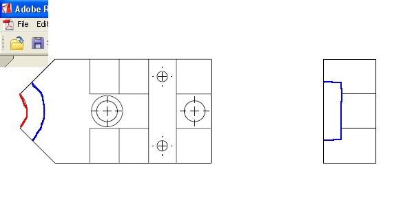

Post napisał: IzaBelaca » 12 sty 2012, 21:30
Tak. Zrobiłam rano, takie wyrwanie w rzucie bocznym, ale tak żeby pokazywało tą szerszą tuleje i trochę najeżdżało na tę na dole o mniejszej średnicy, aby pokazać tę wystającą część i ten taki "odwrócony podjazd" ;p Myślę, że dobrze:)
[ Dodano: 2012-01-16, 20:52 ]
Pojawił się problem. Skończyłam wymiarować dzisiaj, bo termin się przesunął. Właściwie to nie skończyłam, bo zostały mi tylko te dwa elementy do zwymiarowania. Zamierzam czerwony łuk zwymiarować na tym rzucie gdzie jest zaznaczony, a niebieski jest niewidoczny na lewym rzucie, więc zrobię go na prawym tam gdzie jest oznaczony.
Pytanko brzmi tylko jak mam to oznaczyć ?
Chcę mięć 100%, że rysunek wykonałam dobrze.:)Obrazek
