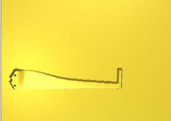

1. Chciałem zaprojektować sobie śmigło.

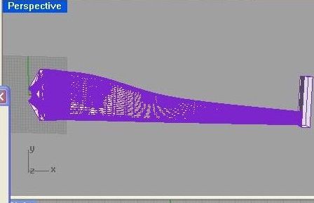

Znalazłem w internecie plik w formacie igs (łopata śmigła). Otworzyłem w
Rhino i nawet całkiem ładnie wygląda :-).

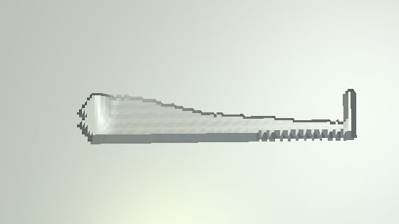

Zapisałem do formatu 3ds, otworzyłem Artcama, zaimportowałem ten plik, ale już widać że nie jest takie ładne jak w rhino, bo jest troche "poschodkowane". Utworzyłem ścieżkę
narzędzia i puściłem symulację i wyszło fatalnie (są straszne schodki).
Co robię źle i w którym miejscu popełniłem błąd?
Nie znam sie jeszcze na 3D. W rhino podczas zapisu do 3ds pytał o jakieś
parametry (można było suwakiem ustawić siatke czy coś).
2. Mając to śmigło w rhino i importując do artama, to wkleja mi tak, że moge wyfrezować tylko górną powierzchnię śmigła. Jak i co mam zrobić żeby teraz odwrócić to śmigło i wygenerować ścieżkę dla drugiej strony łopaty śmigła? Mam coś zmienić w rhino czy w artcamie podczas importu?
Proszę o pomoc, bo nie mogę sobie z tym poradzić.

Jak dla mnie to wygląda mi to na małą ilość detali w opcjach wyświetlania.
Co do frezowania to musisz tak zagęścić ścieżki żeby w efekcie końcowym było jak najbardziej gładko. Jak masz słaby komputer to artcam może się zamotać podczas obliczeń bardzo gęstej
ścieżki.

Witam.Wydaje mi się,że powinieneś śmigło w Rhino zapisać jako plik .stl-program zapyta się o dokładność -domyślnie 0.01mm oraz o to czy chcesz dalej pracować z otwartymi powierzchniami-bo tego nie wiesz jeśli nie znasz dobrze Rhino.Już na etapie pracy w Rhino musisz dodać ramkę oraz inserty łączące śmigło z ową ramką.Inserty o długości większej od średnic frezów ,którymi masz zamiar pracować.Taki model importujesz do artCama i wio.Jedną stronę.Potem ramkę ze śmigłem odwracasz w rhino o 180 stopni tj do góry nogami i ponownie robisz zapis .stl.Ramkę odwracasz na frezarce do góry nogami,w artCamie generujesz ścieżki i wio drugą stronę.Tak postępujesz z maszyną 3 osiową.Jeśli masz czwartą oś obrotową ścieżki generuj np w Visualmillu-tam zapodajesz tylko jeden insert-uchwyt do zamocowania w osi.Jeśli za mocno zakręciłem pytaj dalej a postaram się rozjaśnić temat.

Witam.Może ja to zle nazywam-inserty-ale na rys widać to.No i ramka.Łopatka sama na drugą stronę się nie przekręci-Ty ją przełożysz,wcześniej ustalając punkt bazowy.A co do ząbków i schodków w artCamie-jaką strategię wybierzesz-Twoja wola i jakim frezem z jakim wierszowaniem polecisz także.Od tego zależy dokładność i wierność otrzymanego modelu.Jedna strategia może nie wystarczyć choć może.Zależy jak dokładnie ma wyglądać wyrób końcowy-jak dasz frezik 1mm i 3 doby to będzie cacy a jak 6 i wierszowanie 1mm to moment ale niezbyt dokładnie. Plik ,który zapodałeś jest ok choć trochę trzeba tam połączyć powierzchnie.Na rys szaro to artCam jako obróbka reliefu a kolorowo to w rhino.Oj coś foto nie wchodzi ale zaraz coś wykombinuję.

Witam. 1-jest funkcja join-puzelek.Wcześniej musisz usunąć kilka zbędnych powierzchni w pobliżu otworów.Jeśli łączysz bryły czyki zamknięte powierzchnie stosujesz sumę bolean.
2-detal tj.ramkę umieszczasz na początku układu współrzędnychXY oraz Z.Zero zet dla artCama dajesz na dnie ramki,dla visualmilla czyli rhino cama dajesz na górze ramki.Tak w wielkim skrócie,choć można inaczej ale na początek jest najprościej by załapać o co biega.
Frezik 1mm-detal wyjdzie ok -ale tu kilka kwestii-czy chcesz to zrobić dla jaj dla siebie w styropianie czy z metalu na zarobek.Nikt nie pozwoli sobie ze wzgledów ekonomicznych na prace maszyny przez kilka dni(dla tego przypadku można to konkretnie zasymulować-ile to by trwało-ja teraz padam i nie mam na to czasu).Musisz wstępnie obrobić detal większym frezem a następnie inną strategią mniejszym-wykańczającym.Nie ma inaczej.
Łopatka z tego pliku nie jest kanciata i ząbkowana-to efekt pracy freza w danej strategii-jest do wykonania na ,,cacy,,
Choć plik otwarty w rhino ma błąd w okolicy otworków-powinien wyfrezować się dobrze.A ten błąd to inna baja jak dobrze rozszyfrujesz Rhino...
