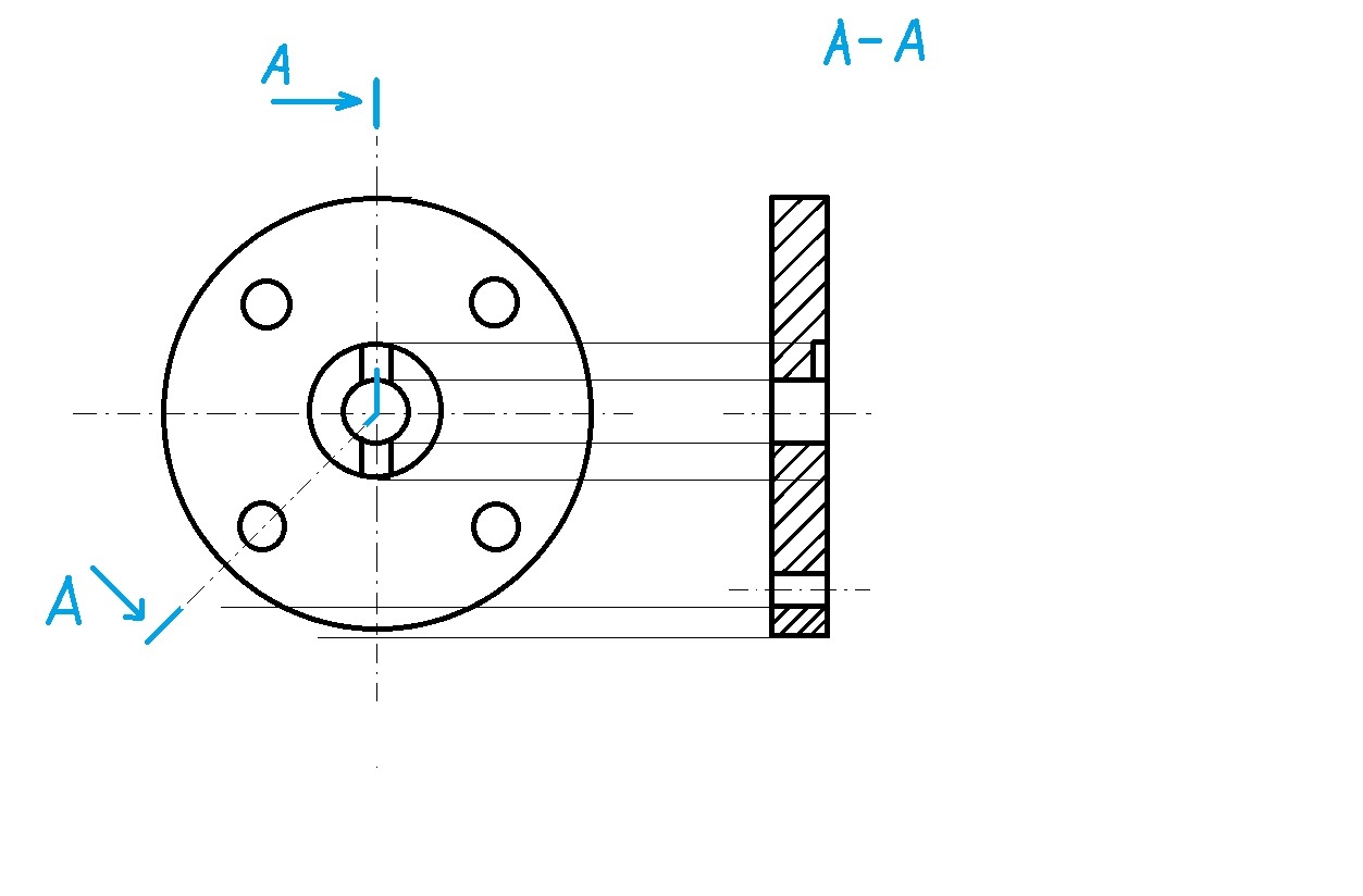

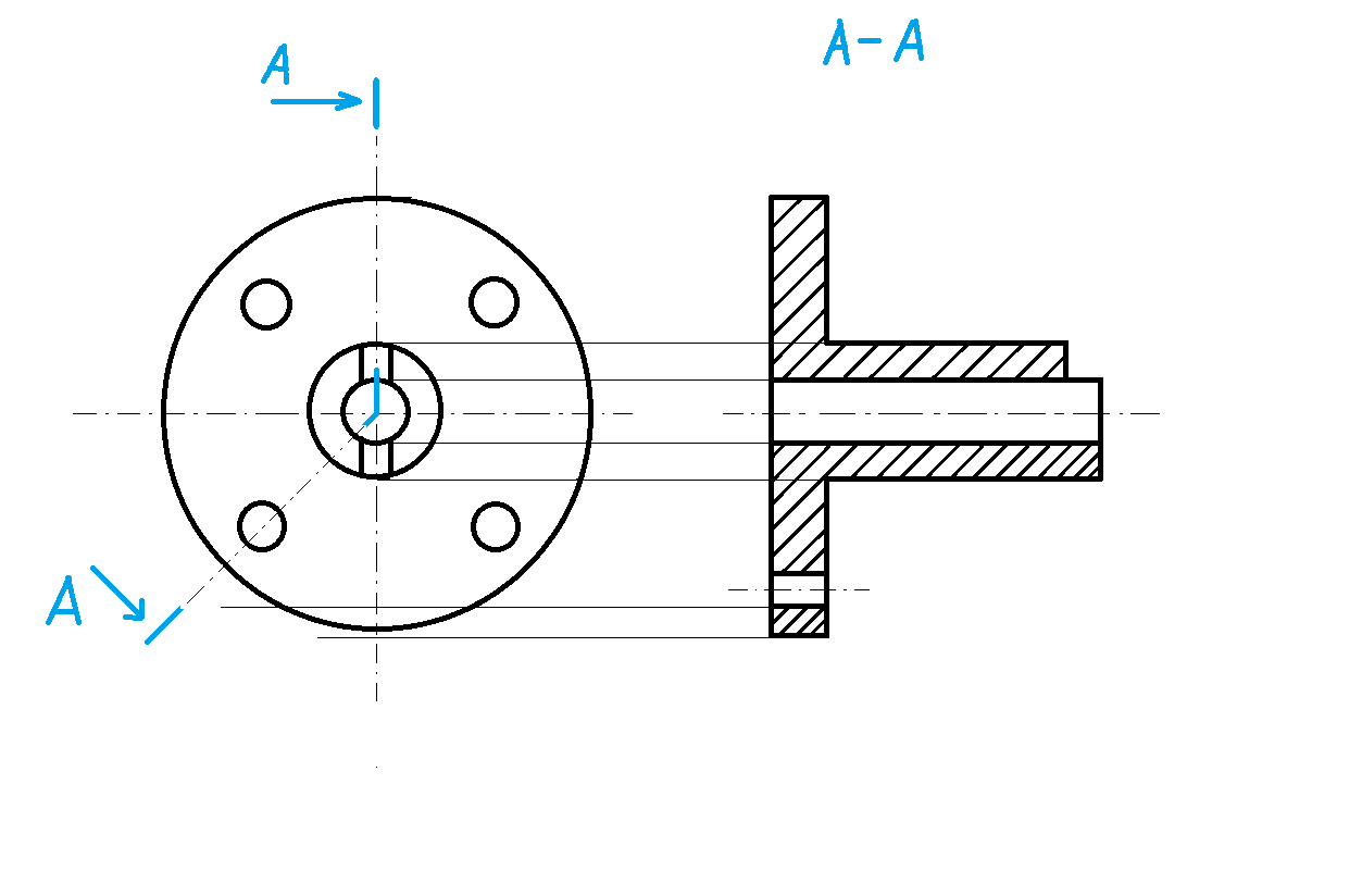

Banał! :wink: .Aha, pamiętaj ,żeby DOKŁADNIE zmierzyć odległości , bo przekrój A-A, jak widać jest dłuższy od bryły po lewej , również otwór będzie niżej umieszczony. Zeby to zobaczyć narysowałem cienkie linie pomocnicze. :razz:
1sza. wersja - jeśli środkowy element ma wystawać nad podłoże >> Obrazek
2ga. wersja - może to o nią chodzi ? ? >> Obrazek

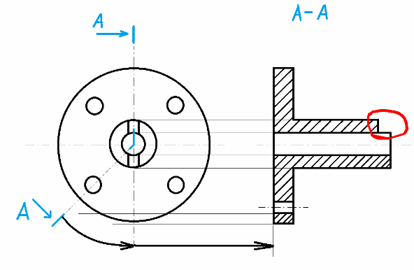

Ale tu chodziło kol. Dark Knight o to, że fragment przekroju pod kątem na początek obracamy a potem rzutujemy już prostopadle. Zamieszczam rysunek. Druga wersja Dark Knight nie jest poprawna a na pierwszej ma mały błąd.

Post napisał: Piękny Roman » 23 sty 2011, 19:32
DarkKnight źle pokazałeś bryłę stąd te herezje np: w 2 próbie.
Czy takie rysunek może być?

Post napisał: DarkKnight » 24 sty 2011, 12:42
Piękny nie może tak być. Jeżeli przeciąłeś tuleje płaszczyzna tnącą w taki sposób, to patrzymy na nią od lewej do prawej, czyli będzie widoczne tak jak ja to zrobiłem na 1szym moim rys. (tylko tą końcówke na wypuście mam źle), a nie jak ty to pokazałeś, ponieważ rys. nad tym przeciętym A-A, jest w półwidoku-półprzekroju, co ni-jak się ma do płaszczyzny tnącej .Więc ,albo tak musi być jak ja na 1szym mam (oczywiście poprawić trzeba jak stwierdził kolega BYDGOST ), albo nie dawać płaszczyzny tnącej A-A i wtedy już rysunek będzie dobrze .

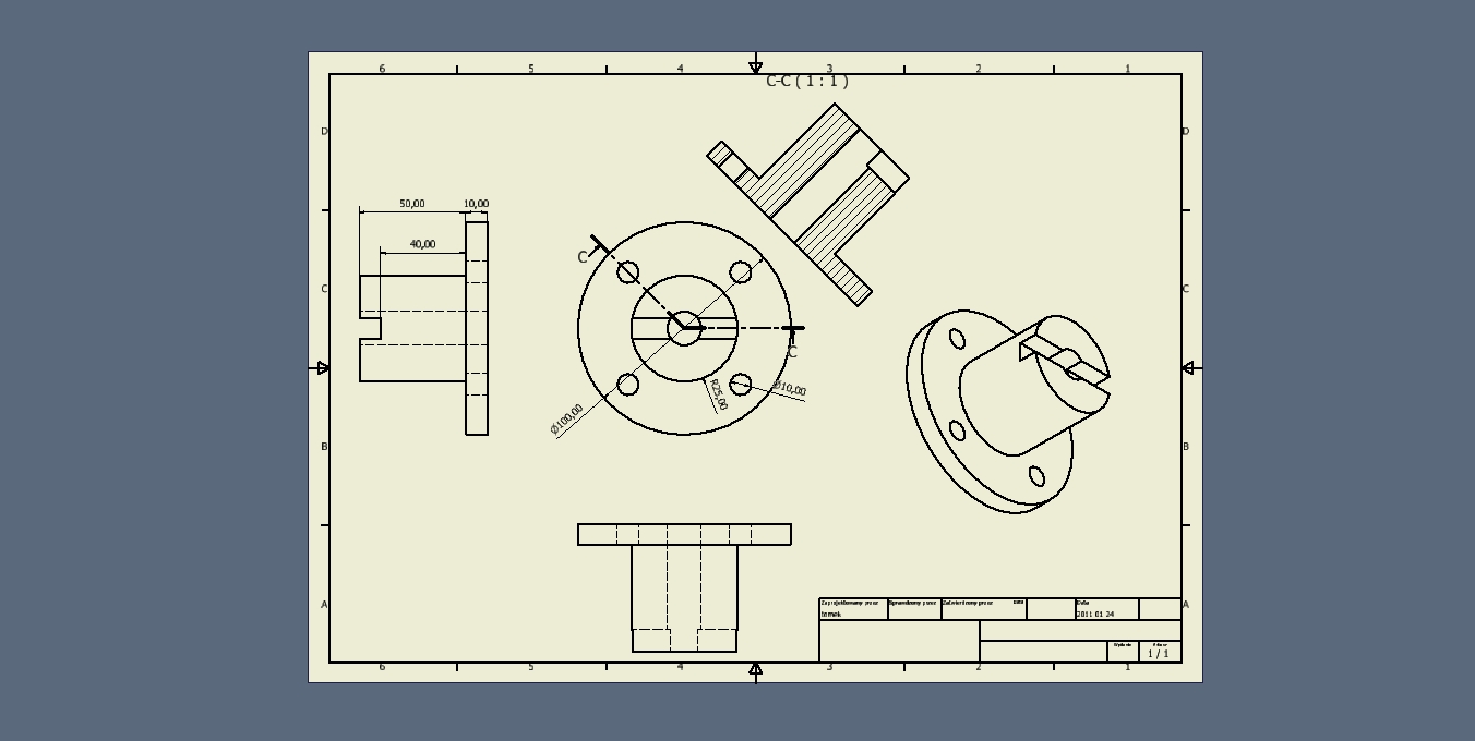

Post napisał: tomolc » 24 sty 2011, 17:26
A może tak to powinno wyglądać
