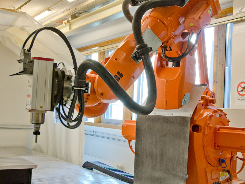

A jak to jest ze sterowaniem i generowaniem gkodów? Czy 5-osiowa obróbka to nie jest skok jeśli chodzi o trudność i wymagane oprogramowanie?

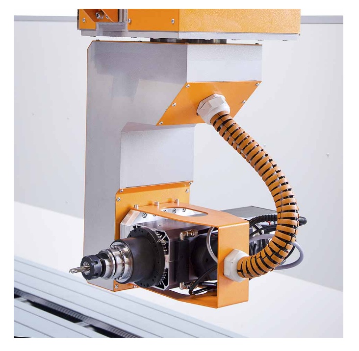

Można zrobić wrzeciono obrotowe w dwóch osiach Obrazek
ale raczej nie na "maszynach" rodem z tego Forum.

Ale dokładność na takim ramieniu to chyba marna, co? Chyba, że to jest jakoś specjalnie przygotowane, ale coś mi się kojarzy, że normalnie manipulatory mają dokładności i powtarzalność raczej w dziesiątkach niż setnych milimetra.

Avalyah - a wiesz ile kosztuje taki robot przemysłowy ? zobacz cennik firmy np. DATRON albo Ron Mack.

A wracając zastosowania w CNC osi "B" - to jest to wykonalne amatorsko i to w przyzwoitej dokładności ale to generuje koszty, można zastosować bezluzową przekładnię ślimakową 1:40 a oś na łożysku wałeczkowym-skośnym.

Yarec pisze:a wiesz ile kosztuje taki robot przemysłowy
A co to ma do rzeczy, przecież fantazjujemy?

Post napisał: Yarec » 05 sie 2018, 23:56
to ma do rzeczy że sam napisałeś o dokładności
"...ale coś mi się kojarzy, że normalnie manipulatory mają dokładności i powtarzalność..."
