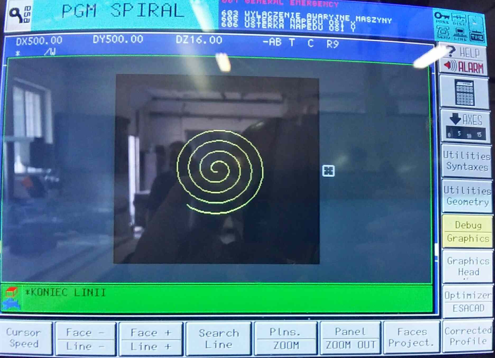

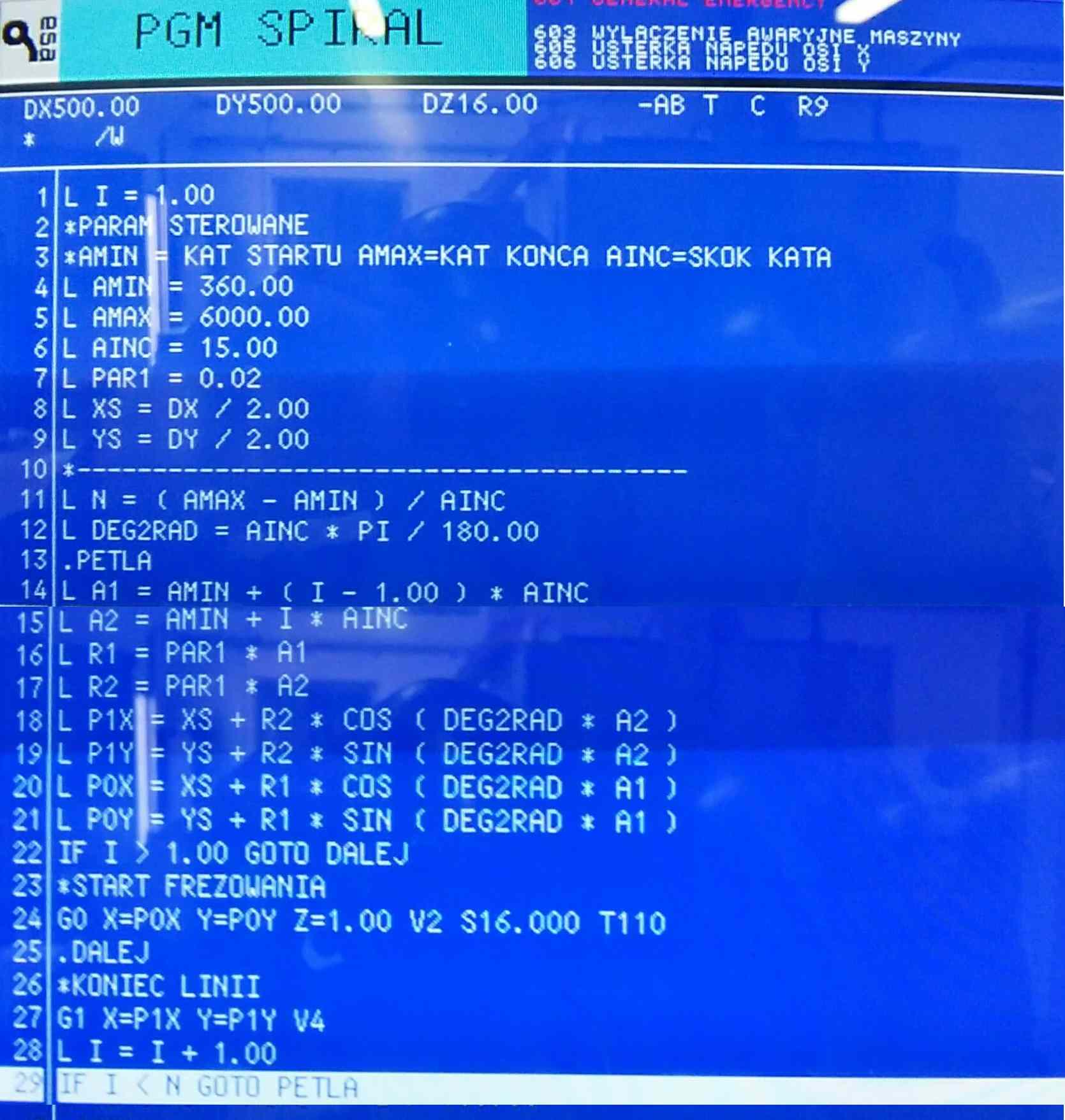

Czy ktoś może doświadczony może pomóc w temacie?
Jak opisać za pomocą dostępnych komend frezowanie po spirali?

Re: Ruch po linii spiralnej TRIA4000
Post napisał: boro76 » 30 sie 2019, 10:43
Spirala z linii G1 Tria7500
Post napisał: pitsky » 08 wrz 2019, 12:23
Dzięki za zainteresowanie tematem.
Sterowanie Tria 4000 niestety nie wykonuje operacji na zmiennych.
