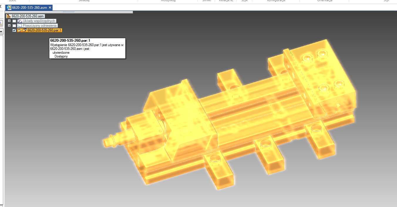

Witam mam pytanie. Bo dostałem imadło od producenta w pliku z rozszerzeniem .X_T . Następnie otworzyłem go jako złożenie. Moje pytanie brzmi jak zapisać poszczególne elementy tego imadła jako osobne bryły.
szczeka stała pierwsza bryła
szczeka ruchowa druga bryła
korpus trzecia bryła ???

Cześć, możesz załączyć cały plik?

Nie zapiszesz jako osobne części bo model wyjściowy został wyeksportowany jako jedna bryła. Albo obrabiasz sobie sam albo prosisz o prawidłowe wyeksportowanie modelu.

Dzwoniłem do producenta. Nie wyeksportuje mi tego żebym miał poszczególne elementy osobno. Regulamin firmy.

W Polsce modele 3D wyrobów to wiedza pilnie strzeżona, mógłbyś skopiować i wyprodukować.
Zajrzyj tu https://www.kurtworkholding.com/support/cad-drawings/, może znajdziesz coś podobnego.

Jedyna możliwość to chyba ręczny podział- zapisujesz plik pod nową nazwą i usuwasz wszystko co niepotrzebne w danej części. Znów otwierasz plik oryginalny, zapisujesz pod inną nazwą, i tak usuwasz rzeczy z modelu, żeby został element odpowiadający tej nowej nazwie.
OK, nie będziesz miał szczegółów- a tylko same gabaryty nie podejrzysz jak np. element na prowadnicy jest osadzony itp. , ale jeśli potrzebujesz np. wyciągnąć z modelu np. szczęki, po to aby pokazać je w pozycjach przykładowo itp., to się da to w taki sposób osiągnąć.

Nie jedyna. Może prościej zbudować model samemu. Pytanie do czego ma ten model służyć. Jeśli do symulacji CAM, to może być to model bardzo uproszczony, zawierający istotne elementy i wymiary mające wpływ na pozycjonowanie części i ścieżki obróbkowe.
