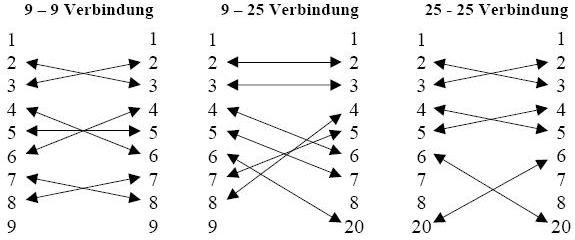

Najtaniej i najlepiej zrobisz kupujac konwerter USB-> RS232. Takie cudo kosztuje ok 35zl ( ostatnio kupowalem to wiem). To cudo instaluje sie jako wirtualny port COM. Kwestia ustawienia ktory to ma byc np COM4 lub COM6 itp. Nie ma to znaczenia. Nalezy tylko wybrac ten sam nr COM w aplikacji do transmisji programow. Gniazdo RS232 na wyjsciu tego konwertera jest waskie 9-pin. Ale tak jak sugerowali koledzy wystarczy dokupic przejsciowke na 25pin i nie bedzie problemu. Do tego podlaczasz kabel odpowiedni do typu sterowania jakie masz w maszynie, bo tu w zalenosci czy to FANUC, Heidenhain, SIEMENS, bedzie roznie z polaczeniami.
Troche poszukam i dolacze schemat polaczen dla Sinumerika .
pozdrawiam

Do Sinumerika ( zarowno 810T 810D ,840) wlasciwy program bedzie winpcin (dla wszystkich WINDOWS albo PCIN tylko dla WIN9x i DOS.
Jezeli masz laptopa z WINXP to na bank musisz zalatwic sobie WINPCIN (lub jakis podobny program do transmisji po RS232 - ja probowalem SERTRANS ( to jest od EMCO))
Opis i sposob konfiguracji PCIN znajdziesz pod tym:
http://www.automation.siemens.com/docon ... in.pdf?p=1
Do WINPCIN niestety nie znalazlem instrukcji, ale on jest bardziej intuicyjny niz PCIN
Ponizej schemat polaczen:
Oczywiscie rodzaj wtyczk musisz sobie dobrac odpowiednio do przejsciowki i tego co masz na maszynie
