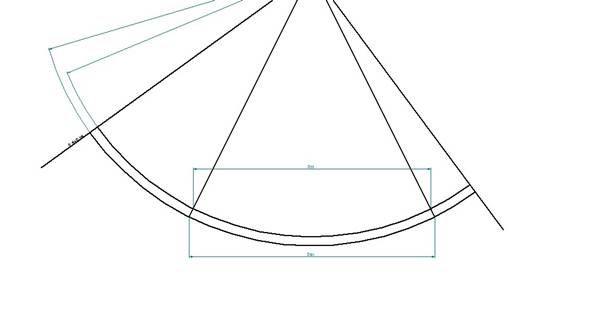

Musze wyciąć otwór pod króciec przed zwinięciem blach. Wymiary ruru (głównej) 1175x724(na zewnątrz)x12(grubość blachy). musze wyciąć otwór by dopasować rure o średnicy 324. NIe weim dokładnie jak przelicza solid edge, czy wymiary otworu liczy od lini obojetnej, czy możę zewnetrzną sciane czy możę wewnetrzna. przy cienkich blachach nie ma różnicy ale przy grubszych tak. przy blasze 12 różnica między wymiarami zewnetrznymi a wewnetrznymiwynosi prawie 11 mm. a które pobiera program przy rozwijaniu blach

Przy zaginaniu blach w Solidzie wprowadza się współczynnik gięcia, zależny od promienia gięcia i grubości blachy. Współczynnik gięcia określa położenie linii obojętnej względem grubości blachy.
Takie współczynniki chyba znajdziesz w poradniku mechanika, ja mam wydrukowane w pracy, ale nie posiadam w wersji elektronicznej.
Wówczas Solid oblicza względem osi obojętnej, która dla różnych grubości i różnych promieniach jest inaczej umieszczona.
