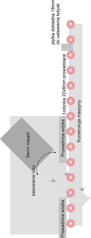

Ja mam zamiar zastosować napęd według mojego pomysłu bez śruby i prowadnic
Rozwiązanie jest robione do mojej maszyny pole robocze 2200 x1200mm
W ten sposób można zaoszczędzić ok. 10 razy mniej forsy w porównaniu do śrub kulowych i prowadnic liniowych
I wszystko się kręci!!
Nie ma tarcia czy ślizgania, a i jeszcze jedno dla mnie ważne nie ma smaru na którym się osadzają, przyklejają wióry czy inne nieczystości (łożyska są zamknięte) ??
MAAK
CNC Rozwiązanie nakrętki pociągowej

widze tu pewne wady konstrukcji :
-skok sruby pociagowej jak sie ma w stosunku do silnikow200krokowych jakie to przelozenie bez dodatkowej przekladni nie da rady bo silnik musialby miec olbrzymi moment
-dopasowanie sruby tzn jej gwintu skoku tak aby luzow nie bylo (raczej niemozliwe)luz wystopi ze wzgledu na lozyska kazde z nich jakis posiada
-trzeba zastosowac 2 mechanizmy aby nie wystapil efekt zukosowania bramy
-efekt i tak wystopi ze wzgledu na prace wrzeciaona lozyska nie trzymaja idealnie osi kazde lozysko posiada luz ok 3 stopni (bierznia zewnetrzna w stpsunku do wewnetrznej) co i tak spowoduje zukosowanie bramy
-rozwiazales tak jedna os a pozostale ile to ma wazyc i ile trzeba elementow zastosowac im konstrukcja bardziej skomplikowana tym ma wieksze luzy bo wszystkie niedoskonalosci sie sumuja i daja duza wartosc wypadkowa
-skoro mozesz wykonac takie elementy wiec to co jest na forum nie ebdzie stanowic problemu wiec po co masz sobie zycie utrudniac zrob frezarke taka jaka maja forumowicze i galeriach
-prosta konstrukcja oznacza dokladnosc popatrz na frezarki ciezkie jak sa zbudowane
- pomysl ze ne jestes tego w stanie odpowiednio zrobic bez parku maszynowego pozatym maszyna podczas frezowania drga od pracy wrzeciona a z nia wszystkie ruchome elementy wiec moga wpadac w rezonans i w rzeczywistosci mozesz mic problem
-proponuje przemyslec koncepcje jeszcze razprzeliczyc koszty i zrobic nowa max prosta co do frezarek to to co jest optymalne zostalo juz wymyslone wystarczy wiec skopiowac gotowe rozw i przystosowac do swoich potrzeb
- ja zostaje przy tradycyjnej koncepcji np mariuszah i mu podobnych rozwiazan

Tak zgadzam się, nie ma przekładni bo to mechanizm do wycinarki plazmowej a ta nie ma obciążenia
Ale na początku też tak myślałem ale po próbach okazało się inaczej,
Zastanawiam się czy nie zrobić frezarki meblowej, też duży wymiar ale tu trzeba by dać przekładnie z paska zębatego
Robiłem to na nowych łożyskach i żadnych luzów nie stwierdziłem, wszystkie łożyska trzeba zamocować dokładnie, najlepiej zrobić dokładny przyrząd
Przy takiej odległości 1200mm raczej muszą być dwa napędy, listwy zębate jak sprawdzałem mają większy luz
To rozwiązanie jest do maszyny 2,2m x 12m
Z tego co wiem luz czołowy na nowym łożysku jest mniejszy niż boczny a przecież śruba i tak jest na łożyskach
X-110 łożysk
Y- 35 łożysk
150 szt 1,10zł szt
Twarde śruby i prowadnice będą kosztować ??
Maszyna ma być do 0,1
Ma jeszcze jedną zaletę, zwykle prowadnice i śruba szybciej się zużywają na początku pola roboczego tam gdzie się najwięcej wycina, w tym przypadku można wymienić tylko te łożyska które mają za duży luz
Myślałem też o spirali Archimedesa ale ona ma zmienne obciążenie, promień r zmienia się w stosunku do osi
Prostszym rozwiązaniem może być jeszcze tego ni sprawdzałem
śruba trapezowa 2-3 zwojowa dopasować do łożyska niepotrzebne zwoje usunąć
W małych maszynkach to chyba nie ma sensu, chyba żeby zastosować łożyska modelarskie http://www.allegro.pl/show_item.php?item=39030695
