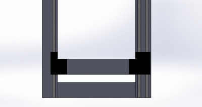

Chcę zbudować dwa stoły do cięcia tkanin na własny użytek z profili aluminiowych.
Pierwszy z nich o wymiarach 2500mm szerokości i 5500mm długości
Drugi 4500mm szerokości i 5500mm długości.
Nad stołem ma poruszać się brama w osi x o maksymalnej ciężkości 30kg.

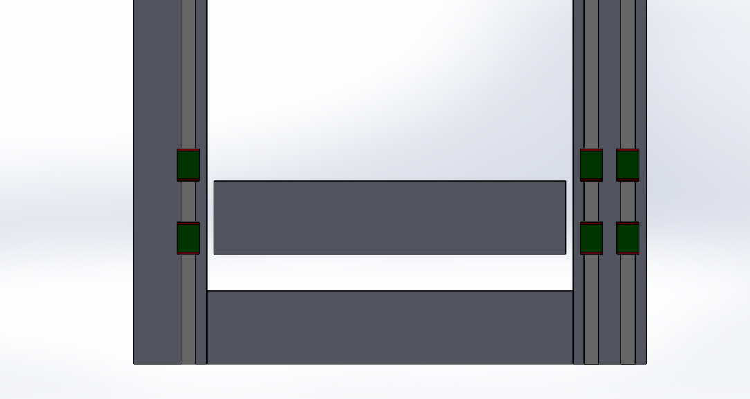

Chcę zastosować prowadnice liniowe i wózki HIWIN HGH/QHH 15 lub 20.
Zastanawiam się też nad tym czy przy tych szerokościach stołów dać po jednej prowadnicy na stronę i 2 wózki na stronę czy lepiej po 2 szyny na stronę i 4 wózki na stronę.
Moje główne pytanie brzmi czy jest jakiś program, który wyliczyłby mi w jakich odstępach powinny być ustawione między sobą szyny i wózki przy moich szerokościach stołów, tak żeby bramy chodziły równo, płynnie bez skręcania jednej ze stron?
Bramy będą przesuwane ręcznie przez jedną osobę, nie mam potrzeby bawić się w cnc.

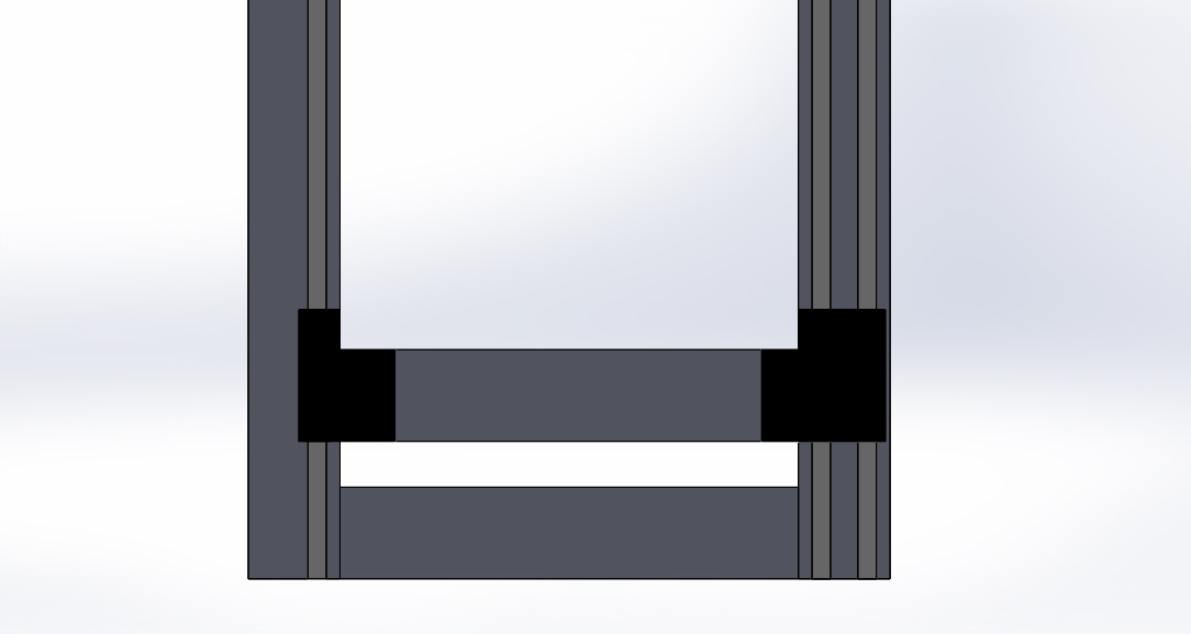

Zamieszczam rysunki, zastanawiam się nad ilością prowadnic, czy po 2 na stronę i 4 wózki, czy 1 prowadnica i dwa wózki.
Brama z profilu aluminiowy miałaby być połączona blachami z nawierconymi otworami.
Poniżej link do filmu na którym jest pokazane jak operator przesuwa ramię, które porusza się na zwykłych poliamidowych slajderach, prowadzonych w profilu aluminiowym. Ramię te służy do ustalania długości materiału i taki jest mój cel.
Jest też zastosowany pasek zębaty, pytanie do was czy gdyby nie pasek zębaty to ramie szłoby równo?
Pozdrawiam.
Karol

Karl pisze:
10 kwie 2022, 15:17
NIE.
Przy takich wymiarach to niemożliwe i żadne kombinacje z ilością i rozmieszczeniem wózków nic nie pomogą.
Oprócz rozwiązania z paskami zębatymi sprzęgniętymi wałem można spróbować prostszego, na lince i bloczkach, używanego w niektórych deskach kreślarskich. Niestety nie potrafię znaleźć rysunku w Google, ale chodzi o linkę w kształcie skręconej pętli (w kształcie IXI ), napiętej na czterech kółkach. Wtedy gdy pociągniesz ręką jeden koniec bramy, linka pociągnie drugi.
Co do V-slotów, to w zupełności wystarczą, tylko są bardzo wrażliwe na brud i śmiecie.

Czy to znaczy, że musiałbym zastosować koła zębate z paskiem po obu stronach i połączyć te koła jakąś rurą na szerokości stołu, tak żeby po obróceniu koła zębatego z lewej strony koło zębate po prawej stronie obróci się w tym samym momencie ponieważ jest sprzęgnięte z kołem po lewej rurą?
Jeżeli tak to czy wystarczy takie sprzęgnięcie rurą/wałem tylko na początku stołu, czy lepiej sprzęgnąć dodatkowo także na końcu stołu?
A co z naprężeniem paska przy takiej długości, czy nie pojawią się luzy, jeżeli tak, to jak je wyeliminować?
Tak, tak to jest zrobione, inaczej się nie da, tylko na filmie tego nie widać.
Karl pisze:
10 kwie 2022, 18:11
W ploterach tnących, czy nawet frezujących, stosuje się jedną rurę i jakoś to działa pomimo dużych sił i przyspieszeń...
Jest jeszcze opcja z wałem na bramie i paskach zębatych zaczepionych na stałe do stołu. Całkiem fajnie by to wyszło na V-slotach, tylko musiałbyś zaprojektować i zamówić dwie blachy cięte laserem (koszt rzędu 100-200 PLN, czyli do przyjęcia).
