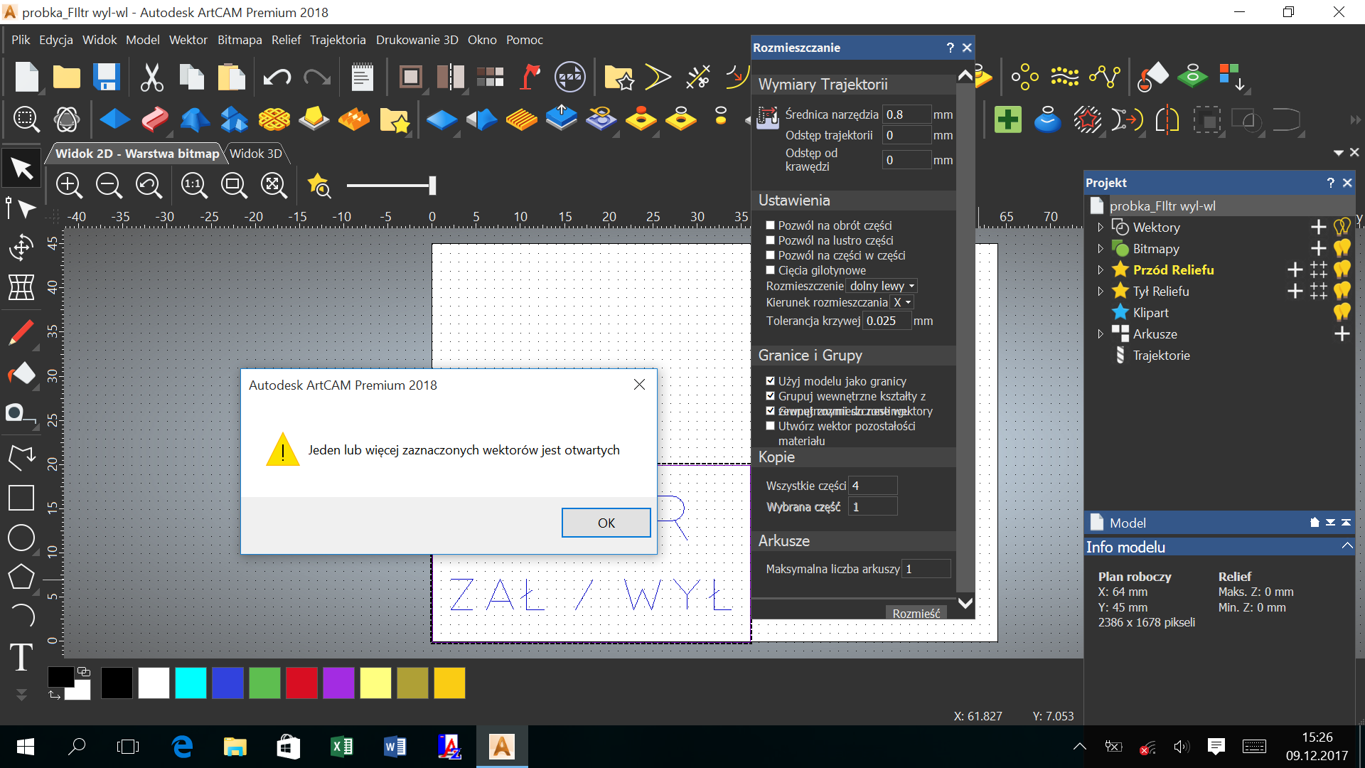

rozmieszczanie + błąd
Post napisał: amnon » 18 gru 2017, 11:55
Nie wiem dla czego ArtCam wyrzuca ten ,
jak kopiuję ręcznie kilka razy, nie ma problemu z wektorami i graweruje ok.
Amnon

Po pierwsze, to nie jest błąd, tylko komunikat/ostrzeżenie.
Po drugie, ..... z całym szacunkiem, ale z Twojego opisu KOMPLETNIE NIC NIE WYNIKA, czyli HGW o co chodzi ?
Napisz co chcesz zrobić, to wtedy spróbuję pomóc.

Przepraszam, rzeczywiście trochę chaotycznie to napisałem. Zrobiłem opis do przycisku, czyli ramka z napisem, scaliłem i chciałbym rozmieścić 4 takie opisy na mojej formatce. Zaznaczyłem oryginalny opis i dałem rozmieść 4 razy.
Znowu napisałeś co zrobiłeś, a nie o tym, co chcesz zrobić.
Napisz, (po kolei) CO CHCESZ ZROBIĆ, wtedy będzie łatwiej odpowiedzieć.

Chcę aby program automatycznie umieścił i rozmieścił na mojej formatce tyle kopii mojego przycisku ile się da.

Nie wiem jakie operacje wykonujesz i dlatego napisałem, żebyś napisał PO KOLEI co chcesz uzyskać.
Tylko Ty wiesz, jakie obróbki zastosowałeś, a to nie jest bez znaczenia w przypadku korzystania z nestingu.
Jeśli używasz TYLKO JEDNEGO narzędzia (czyli np. samo grawerowanie) , to problemu nie ma, bo wystarczy zgrupować wszytko co składa się na pojedynczy przycisk (jak rozumiem jest to ramka + napisy), potraktować to nestingeim, zgrupować powstałe w ten sposób kopie przycisku po czym przypisać do tego obróbkę.
Jeśli używasz więcej niż jednego narzędzia i więcej niż jednego rodzaju obróbki, to korzystanie z nestingu nadal jest możliwe, ale po wykonaniu nestingu, należy rozgrupować wszystko, następnie osobno zgrupować napisy, a osobno ramki (jeśli te mają być np. wycinane), po czym przypisać obróbki osobno do ramek i osobno do napisów.
Nesting niestety nie działa na trajektoriach, czyli nie ma możliwości automatycznego rozmieszczania trajektorii.
Nesting działa tylko z wektorami.
