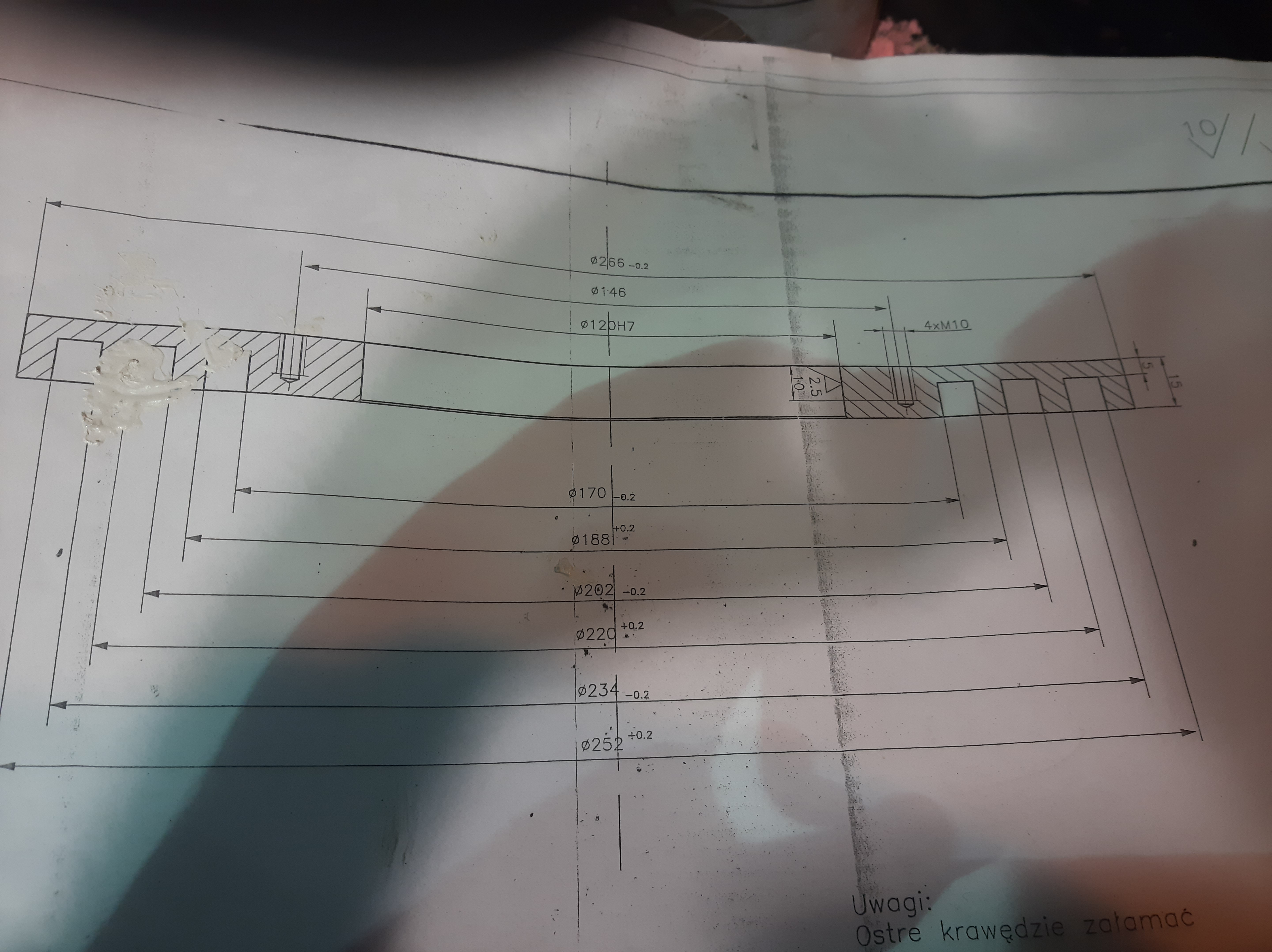

Rowki czolowe sinumerik 808d
Jak zrobić cykl rowkowania . Pilne pomocy
Orel1990
Posty: 7
Rejestracja: 09 sty 2019, 13:45
Post napisał: Orel1990 » 24 kwie 2020, 23:00
Witam. Mam do zrobienia rowki czolowe . Próbuje ogarnąć cykl rowkowania ale nie potrafię do tego dość:/
Jak na razie robię to w cyklu wiercenia ale z tym jest dużo pracy poprzez pisanie cykli i zmienianie wartości oraz brak wycofywania sie narzędzia za materiał co powoduje zbieranie sie wiorow A za tym idzie wymiana plytki . Czy jest ktoś z Panstwa w stanie pokazać mi jak to zrobić? Jak zrobić ustawienie Narzedzia i w cyklu rowkowania który wariant wybrać , jakie wartości wpisać bądź przed cyklem jakich kodów użyć.
Chciałbym żeby w cyklu narzędzie wycofywalo się na 5 mm szybko w celu usunięcia wior. Szerokość płytki to 4mm. Dziękuję za wszelką pomoc . Sprawa bardzo pilna .

Najszybciej zrobisz to w G-kodach.Z cyklami jest dużo zabawy i chyba wolniej.
Trzeba podjechać do materiału i powoli wjeżdżać np.F 0.05 , jażeli rowek jest głeboki to na 2 razy.
