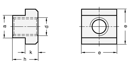

Witam!
Proszę Was o pomoc w doborze rozmiaru i pasowania rowka teowego pod śrubę z nakrętką teową. Śruba i nakrętka są M12, jest to element ustalający pozycję imadła w stole, w którym trzeba wykonać rowki, poniżej podaje wymiary nakrętki.
a=14
e=22 (dolna odchyłka -0.5)
h=16
k=8 (dolna odchyłka -0.5)
http://www.elesa-ganter.com/pl/28/sp/71 ... in-508/eg/
DIN 508-14-M12-8
Z góry dzięki za pomoc :)
Łukasz

Nakrętka teowa nie jest elementem ustalającym pozycję imadła tylko mocującym, do pozycjonowania używa się tzw. kamieni, które są hartowanie i szlifowane w tolerancji h6.

arasz pisze:Nakrętka teowa nie jest elementem ustalającym pozycję imadła tylko mocującym, do pozycjonowania używa się tzw. kamieni
http://www.e-darmet.pl/wpusty-kamienie- ... -2832.html
http://www.kipp.pl/pl/pl/Produkty/Syste ... owych.html
