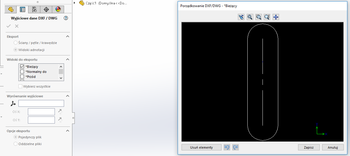

Czy korzystając z funkcji rowek( fasolka) można wygasić lub usunąć linię środkową?
Musiałem narysować sporo rowków, wykorzystywałem operację szeregu a wszystko idzie jako dxf no i linia przerywana jest widoczna
Linia środkowa fasolki dxf
Teraz klikasz w linię środkową i dajesz usuń elementy. Tak dla każdej fasolki, możesz z controlem zaznaczyć kilka linii.
Mam nadzieję, że nie robisz tego w rysunku tylko w części.

Post napisał: Trzynas » 09 cze 2018, 12:34
Tak w części to robię, dzięki

To narysuj fasolkę z dwóch linii i stycznych łuków - dodaj do biblioteki gotową operację z odniesieniami (lub nawet w konfiguracjach). Jeszcze szybciej to może działać i będzie bez linii środkowej.
