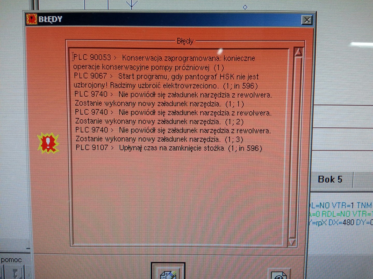

Witam wszystkich,
Dzielę się z Wami moim problemem z nadzieją uzyskania pomocy.
Mianowicie posiadam CNC Rover A-S1332 UTS z 2011r.
Z dnia na dzień powstał problem. Nie można w trybie automatycznym załadować narzędzi z magazynku narzędzi do eletrowrzeciona. Zerowanie maszyny i magazynku narzędzi przebiega normalnie. Można załadować frez w trybie ręcznym i maszyna wykonuje program operacji w sposób prawidłowy. Wiercenie przebiega normalnie. Co może być przyczyną występowania takiego błędu. Proszę o pomoc. Załączam zdjęcie z komunikatami błędów które występują.
Z góry dziękuję za pomoc i pozdrawiam.

Post napisał: szpaku-666 » 19 sie 2014, 11:28
u mnie jak były takie objawy to z reguly było to że kompresor podawał brudne powietrze z wodą i pylkami i blokowanie narzędzia sie nie chciało otwierać
pozdro

Post napisał: macpablo » 21 sie 2014, 09:28
szpaku-666 pisze:u mnie jak były takie objawy to z reguly było to że kompresor podawał brudne powietrze z wodą i pylkami i blokowanie narzędzia sie nie chciało otwierać
pozdro
Dziękuję, ale u mnie jest to zupełnie co innego, ponieważ tak jak napisałem przy ręcznym załadunku narzędzia obrabiarka pracuje prawidłowo.

Post napisał: szpaku-666 » 22 sie 2014, 21:56
jak dla mnie musisz zacząć od najprostszych
może siłownik blokujący narzędzie sie nie otwiera ?

Post napisał: ojckel » 06 wrz 2014, 10:02
Jeżeli maszyna zatrzyma się w trakcie wymiany zerknij czy świeci się czujnik na siłowniku.
Może ostatnio naprawiałeś silnik i jest ustawiony na innej wysokości?

Post napisał: macpablo » 11 wrz 2014, 07:05
Dziękuję wszystkim za chęć pomocy. CNC jest już naprawione. Wezwałem serwis i okazało się, że magazyn narzędzi się przestawił, ponieważ był za nisko ustawiony względem wrzeciona które te narzędzie chciało pobrać.
Nauka na przyszłość.
Temat zakończony.
