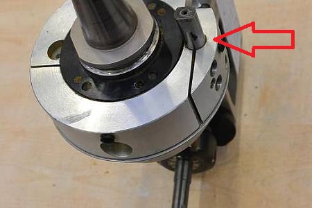

Mam następujący problem. Ostatnio zakupiłem maszynę taka jak w temacie Biesse Rover 24 s. 4 osiowa. Na prezentacji wszystko działało git. W ostatnim czasie chciałem uruchomić 4 oś ( agregat, który wierci pod zamek ) ale niestety nie chce go pobrać z magazynku. Inne frezy pobiera bez problemu. Jeżeli włożę agregat do magazynku zamiast frezu który jest tam opisany to i tak nie chce go wziąć. Wyskakuje błąd : the program started with the HSK electrospindle not tolled up, tool it up, a następnie: Cone closing timeout . Wrzeciono opuszcza się do narzędzia ale nie pobiera go. Jakieś rady ?

Masz źle wyregulowany bolec blokujący, od osi C na agregacie(foto), i nie dociąga uchwytu do końca. Popuść śruby bolca na agregacie , włóż go ręcznie do wrzeciona, dokręć śruby i po problemie.

już właśnie to robiłem ale kurde i tak nie wziął:(

Bolec trafia w gniazdo we wrzecionie?
Jak włożysz ręcznie działa?

dzięki panie za pomoc. jeszcze przeczyściłem lale i już działczy :) okazało się, że musiałem dodatkowo przeczyścić czujkę i odwrotnie w magazynek włożyć agregat
