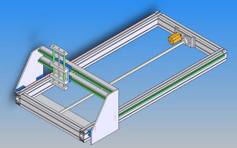

Router X600 Y1000 Z150
Post napisał: kak » 15 lis 2008, 12:39
Moze zaczne nowy temat, zeby pokazac, ze nie tylko gadam i wypytuje sie :mrgreen:

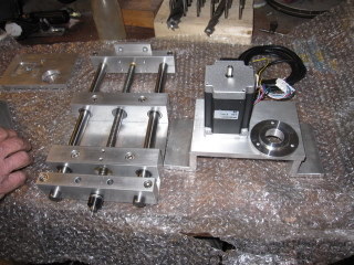

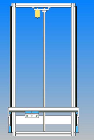

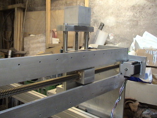

Juz dosc dlugo sie zastanawiam jak to zkonstruowac i w dalszym ciagu robie zmiany. Ale tym razem kupilem szyny i wózki do oski X i Y i odpowiedniej dlugosci profile aluminiowe na rame, takze tego juz nie zmienie.
Szyna na Y ma 1500mm dlugosci, ale chce wykozystac te pierwsze ze 300 - 400mm zeby zrobic wiekrzy rozstaw pomiedzy wózkami na ruchomej bramie.
Kolo zebate bedzie zamontowane na srodku przedniej strony ramy na osce silnika krokowego i polaczone do srub trapezowych o srednicy 20mm i skoku 4mm paskiem.
Sruby beda zamontowane po bokach ramy.
Moze kolo zebate bedzie 2 razy mniejsze na osi silnika niz na srubach to i przekladnia bedzie 2:1
Nie bardzo mi sie podoba pomysl z ta platanina pasków, ale 2 silniki na tej same osi tez nie bardzo. Chyba inaczej nie da sie tego zrobic?
Na razie musze przedluzyc albo zlozyc nowe Z bo te 110mm jest za malo ale o to pytalem w innym temacie.
Srodek ramy chce miec pusty, bo tam bede obrabial gabke 100mm grubosci.
Przy obrabianiu nizszych elementów poloze 30mm plyte MDF na ramie i uzyje krótszego frezu.
Glównie mam zamiar obrabiac twozywa sztuczne i drewno.
Dosyc powoli to wszystko idzie ale komentarze i rady sa mile widziane.
Adam

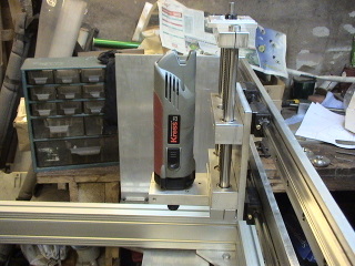

Ps. Cos nie moge wiekszych zdjec wstawic.
Z 110
Ostatnio zmieniony 29 gru 2008, 23:01 przez kak, łącznie zmieniany 4 razy.

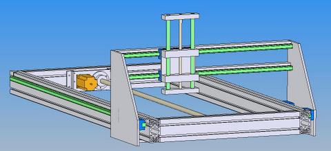

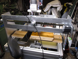

deflection
Posty: 598
Rejestracja: 24 lip 2008, 22:53
Post napisał: deflection » 15 lis 2008, 18:55

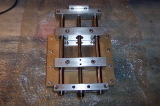

odnosnie 2 zdjecia nie wiem czy ulozenie wazkiej szyny w tym miejscu na profilu bedzie dobrym rozwiazaniem. Sam obecnie buduje na profilach aluminiowych maszynke i jest ryzyko ze akurat w tym miejscu gdzie profil nie ma żadnego podparcia pod obciążeniem może się ugiąć.
Pomyśl może żeby jeszcze pod szynę coś szerszego podłożyć, jakiś płaskownik albo coś
kak
Posty: 1224
Lokalizacja: Dania
Post napisał: kak » 15 lis 2008, 19:40
Oj nie wydaje mi sie zeby sie wyginal. To jest profil 50x100mm typu "heavy" - grube scianki i ten odcinek 1580mm wazy 9kg.
On ma udzwignac 25- 30 kilowa brame, co daje 15kg na szyne - powinna udzwignac.
Ale fakt jest ze przydalo by sie jakis stól pod nia zrobic.
Adam
deflection
Posty: 598
Post napisał: deflection » 15 lis 2008, 20:19
na Z sa przenoszone siły posuwu i frezowania, z Z ida następnie na oś X, z tej skolei są przenoszone na Y, która jest najbardziej obciążona.
Jeżeli Twoja maszynka będzie tylko stała to możesz liczyć ucisk 20-30 kg tak jak piszesz. Jednak jak zacznie pracować ucisk na oś Y będzie dużo większy. Dając płaskownik choćby grubości 5mm i szerkości 50mm na całej długości jakiegoś lepszego gatunkowo aluminium pozwoli to rowniej rozłożyć ciężar na całej płaszczyźnie profila.
Wysokość Z zwiekszy się o zaledwie 5mm
kak
Posty: 1224
Lokalizacja: Dania
Post napisał: kak » 16 lis 2008, 00:18
Chyba wiem o czym myslisz.
Ja "pustej" w srodku ramy bede uzywal tylko do frezowania w 100mm gabce, a w niej zbytnich oporów raczej nie ma.
Do twardzszych rzeczy kupilem jeszcze jeden profil i pare katowników do niego i go przykrece na srodku ramy - jak literka H. Na to przykrece moze 30mm plyte mdf i na niej bede frezowal. Wtedy i Z bedzie bardziej stabilne bo nie bede musial zjechac do samego dna.
Takie przynajmniej mam plany.
Na poczatku chcialem zdobic podwójna rame - taka zamknieta kostka - i dac po dwie szyny z kazdej strony, ale to nie na moja kieszen.
Adam

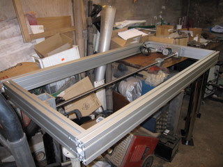

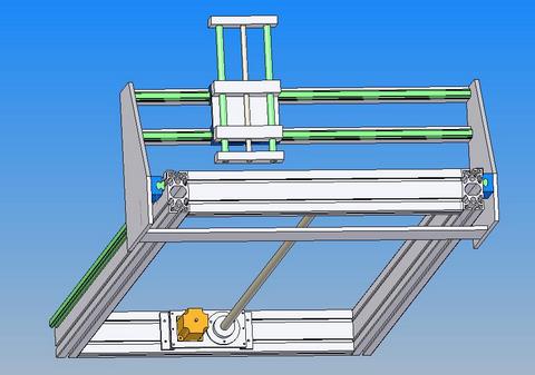

[ Dodano: 2008-12-08, 17:46 ]

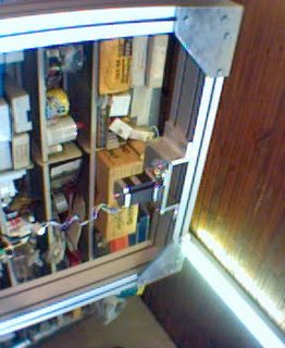

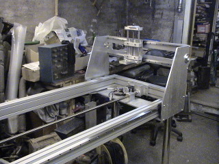

Troche pozmienialem bo pare zeczy mi nie pasowalo jak zaczalem pomiary robic.
Na razie cos takiego wymyslilem. Jednak blat bedzie na ramie a nie pod rama.
Adam

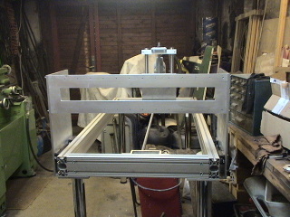

[ Dodano: 2008-12-29, 22:39 ]

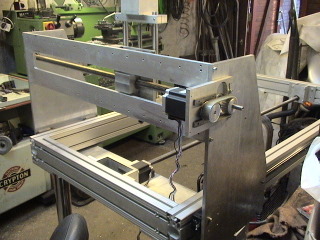

Znowu zmiany. Mysle ze to jedne z ostanich, bo maszyna jest w trakcie budowy. Na razie robia sie drobne detale.
Boki bramy troche za niskie narysowalem, bo jeszcze nie zdecydowalem sie czy zrobic troche wyzsza Zetke, czy uzyc starej. Musze pomierzyc niedlugo czy stara starczy do moich potrzeb.
Adam

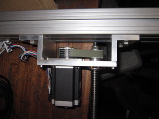

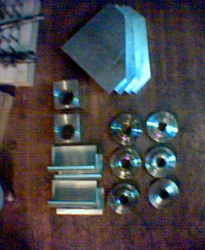

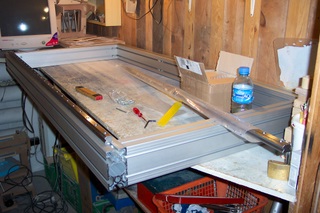

[ Dodano: 2009-01-21, 22:36 ]

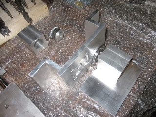

Powoli idzie do przodu.
Na razie man zrobione bloki do lozysk, nakretek, pare plytek do mocowania silnika i lozysk w srodku ramy i 4 plyty pod rogi ramy, w które beda nózki wkrecone. Troche nie wyrazne zdjecie, bo komórka robione.
Adam

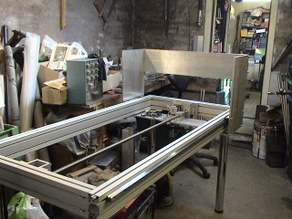

Teraz brama sie buduje.

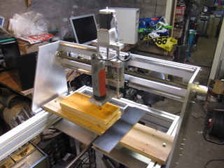

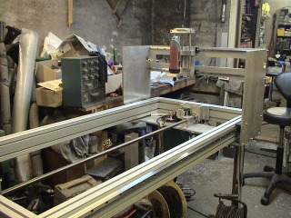

Post napisał: Jaszuk88 » 02 maja 2009, 08:14
Fajnie się prezentuje maszyna.
Pisał Kolega w innym wątku, że już jakieś próby były może jest filmik? :smile:

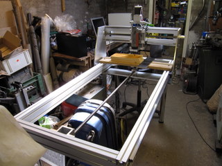

kak
Posty: 1224
Lokalizacja: Dania
Post napisał: kak » 04 maja 2009, 18:27

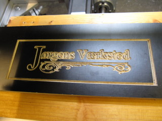

Maly filmik nakrecilem wczorej. Ale to jest zupelnie pierwsza próba, takze silniki i ich predkosci nie sa w ogóle ustawione.
Tabliczke z imieniem grawerowalem dla znajomego który mi maszynke skladal.
Mieszkam w Danii, takze napisy sa po dunsku.
Adam
