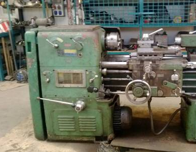

Oglądaliśmy jednego TUD40 i tokarz upiera się że silnik ma jedną prędkość a nie dwie jak w DTR. Czy były wersje z jedna prędkością silnika jak wtedy z zakresem prędkości?

Post napisał: piotrfire » 09 gru 2016, 20:12
Silnik na 100% ma dwie prędkości, sam mam TUD-a. Ale jak kupowałem, to też miałem jedne obroty, musiałem wymienić włącznik, nawet na tym forum są moje posty dotyczące tego tematu. Po prostu, ktoś namieszał w instalacji albo zamienił silnik, zobacz na tabliczkę znamionową albo zajrzyj do puszki na silniku

No jasne, może sprzedający nie oferuje TUD`-a ale TUC`-a, bo te drugie miały faktycznie jeden bieg.

Post napisał: maglo18 » 10 gru 2016, 15:05
Taką oglądaliśmy i podobno to TUD 40?

Post napisał: piotrfire » 10 gru 2016, 16:46
Wyglada na TUDa brak pokręteł włączników, być może dla tego tylko jedne obroty, w przypadku TUD to ważne, bo albo nie uzyskasz najwyższych albo najniższych. Jesli brat remontuje maszyny rolnicze to skłaniał bym się do TUD 50 .

Post napisał: gaski » 10 gru 2016, 18:17
maglo18 pisze:TUD 40?
TUD 50

Po czym kolega wnosi że to TUD 50?
