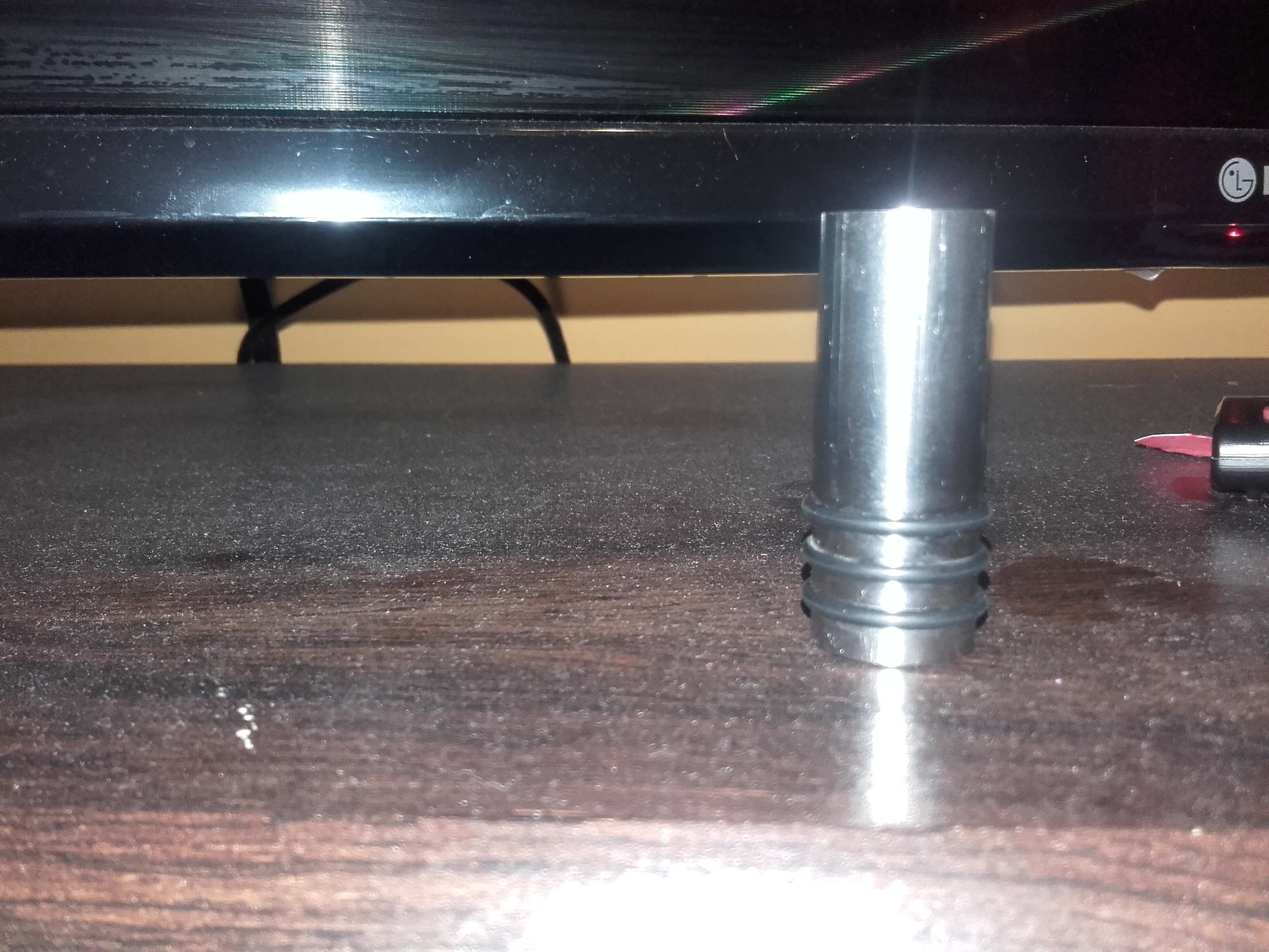

Fotek tamtych nóżek nie mam ale były podobne do tych tylko większe i podklejone gumą od spodu. Te były do starego gramofonu - pręt nierdzewny 18mmx40mm zatoczone trzy rowki 2mm i 3 oringi NBR 15x2 :D
Fotka jeszcze przed polerką na lustro :)
Roboty niewiele, koszt znikomy, a klient mało się nie posikał jak zobaczył :D
Zrobić takie same tylko średnicy z 60-75mm (zależnie od grubości nogi pianina), niziutkie i jest styl :)
