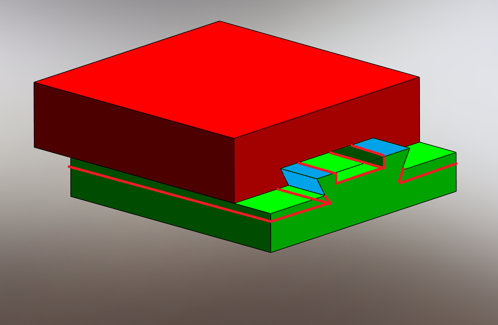

Panowie, załóżmy że chcę zrobić taki oto stół z dokładnością płaszczyzny co do 1-2 setek:
Wiem że przy takiej dokładności to trzeba by szlifować górną powierzchnię na szlifierce do płaszczyzn. Ale jak to się ma do ogólnej geometrii takiej prowadnicy. Zgaduję że jaskółkę aby pozbyć się luzów trzeba by wyskrobać. Ale co jeszcze zrobić aby w punkcie styku z wrzecionem zawsze płaszczyzna takiej prowadnicy była w równej odległości. Nie za bardzo jestem sobie w stanie wyobrazić ten problem płaskości względem wrzeciona.

Trzeba się przyglądnąć jak to na „starych” maszynach wygląda:
- wybieramy powierzchnie styku, albo powierzchnie po bokach jaskółki, albo tę środkową, nigdy obie. Pasowanie jest pomiędzy powierzchniami skośnymi, a jedną z tych wybranych powierzchni.
- w jednym z elementów, jedna z jaskółek jest wykonywana rownolegle, a druga po skosie., w drugim obie są równolegle.
- dodatkowo wykonuje się klin służący do kasowania luzów.
- jaskółek obecnie się nie skrobie, tylko szlifuje, na powierzchniach współpracujących wykonywane są rowki smarne.

Klin to wiem, mam jaskółki w swojej tokarce i wiertarko-frezarce. Ale faktycznie nie pomyślałem że można docisnąć do górnej płaszczyzny tego zielonego elementu. Chociaż to problematyczne dla śruby pociągowej i daje węższe oparcie niż gdyby stykały się po bokach.
Jak tak o tym teraz pomyślałem to chyba trzeba by olać po prostu powierzchnie w jaskółkach. Tzn wyszlifować na płasko to co po bokach jaskółki, i wtedy zawsze od pionu będzie nacisk idealnie płaski. Za do w jaskółkach wybrać
Ba, teraz sobie przypominam że jak Jacek Ptasiński robił jaskółkę frezem tarczowym to tak właśnie wybierał te powierzchnie płaskie pod jaskółką. Których nie da się szlifować a nawet ciężko skrobać. Tylko to jest ciężkie do wykonania jak się nie ma pochyłu na frezarce :P

Strike, nawet niemożliwe by było, by jaskółka opierała się zarówno na bocznych skośnych powierzchniach jak i na górnej oraz dolnej powierzchni. Trudno by było to tak dokładnie wykonać, by obydwie powierzchnie pracowały (albo było by to drogie).
Sugeruję zrobić coś na kształt z rysunku. Współpraca tylko na powierzchniach zaznaczonych na niebiesko. Obrazek

Tylko zauważ że przy takim rozwiązaniu nie da rady przeszlifować na płasko tych płaszczyzn w czerwonym elemencie ponieważ są w jaskółce. Skrobać to też będzie ciężko ale przede wszystkim długo. A jakby oprzeć na tych niższych zielonych płaszczyznach. To przeszlifowanie czerwonego elementu z dwóch stron będzie łatwe i da idealną płaszczyznę stołu względem zielonego elementu. Zielony też można przeszlifować od dołu a potem umieścić w takiej pozycji jak widać i tak wymanewrować szlifierką żeby przejechała tylko po tych bocznych krawędziach i wypoziomowała je względem dolnej płaszczyzny.
A pod niebieską jaskółką trzeba po prostu wybrać tą część co szlifierka nie dosięgnie aby tam nie było styku. Chyba dobrze myślę?

Szlifowanie czerwonego elementu wewnątrz jaskółki jest tak samo trudne jak szlifowanie bocznych krawędzi (jasnozielonych). No dobra, może trocę łatwiejsze bo możesz to zrobić ściernicą dowolnej średnicy. Więc niech i tak będzie, że skośne boki jaskółki + dolne jasnozielone.
"A pod niebieską jaskółką trzeba po prostu wybrać tą część co szlifierka nie dosięgnie aby tam nie było styku"
"Tylko to jest ciężkie do wykonania jak się nie ma pochyłu na frezarce"
Ale dokładność tego kanałku jest prawie żadna, więc można by ustawić obrabiany detal pod kątem na kostkach, pochylić głowicę we frezarce, mocować detal na skośnym stoliku, na czymś w rodzaju sinuśnicy... a od biedy to nawet z ręki pojechać dremelem...

Podcięcia są nieistotne... jeżeli jest potrzeba chwili i jedna sztuka, to i kątówką się je wykonywało... w zasadzie to podcięcie spełnia tylko jedno zadanie - zapobiega wykruszania brzegu tarczy przy szlifowaniu.

Faktycznie wybranie tej przestrzeni pod jaskółką nie wymaga frezarki. Równie dobrze można to zrobić kątówką na odpowiedniej prowadnicy. Myślę że już złapałem jak coś takiego dokładnie obrobić i złożyć.
Natomiast bazowanie na szerokich jasnozielonych płaszczyznach wydaje mi się znacznie solidniejsze niż na tych mniejszych niebieskich.

Dobrze ci się wydaje ,i tak najczęściej się robi,chociaż nie zawsze..
