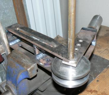

Oto kilka zdjęć z budowy giętarki do rurek na razie fi 18 z napędem ręcznym.

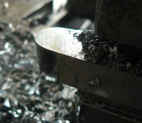

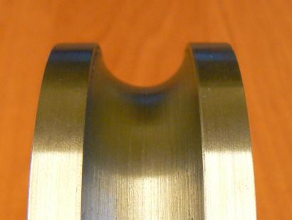

Podobne konstrukcje można znaleźć w internecie i kupić gotową. Promień wytoczony nożem kształtowym którego zdjęcie też zamieszczam.
Robię sobie giętarkę do rur.

Z jakiego materiału kolega wykonał to koło do gięcia?

ze stali
Tak poważnie to z miękkiej stali. Jak nie wystarczy to się będę głowił nad jakimś mocniejszym materiałem albo nawęgleniem i hartowaniem.

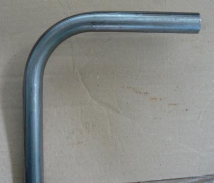

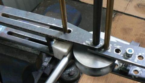

Dzisiaj dokończyłem giętarkę i zrobiłem pierwsze gięcie rurki fi 18x1,5 o 90 st. Promień gięcia jest ok. 41mm więc R/D wynosi ok 2,3 czyli całkiem ostry łuk w sprzedaży przeważnie występują R/D 4 lub 3. Jak widać na zdjęciu zapadnięcie rurki jest nieznaczne jak na pierwszą konstrukcję i stosunkowo ostry łuk uważam to za dobry wynik.
Do takiego gięcia wystarczy ramię ok 50 cm i nie trzeba jakiejś szczególnej siły użyć.
Całość powstała praktycznie w dwa popołudnia.
POPRAWKA!!!
Promień gięcia jaki wyrzej podałem to wewnętrzny promień a stosunek R/D powinien być liczony dla promienia osi neutralnej (czyli osi giętej rury) co trochę zmienia postać rzeczy czyli powinno być R/D=2,74 a nie jak podałem wcześniej 2,3. Dla kamienia w którym R/D wynosiło ok 2 nie uzyskałem dobrych rezultatów gięcia.
