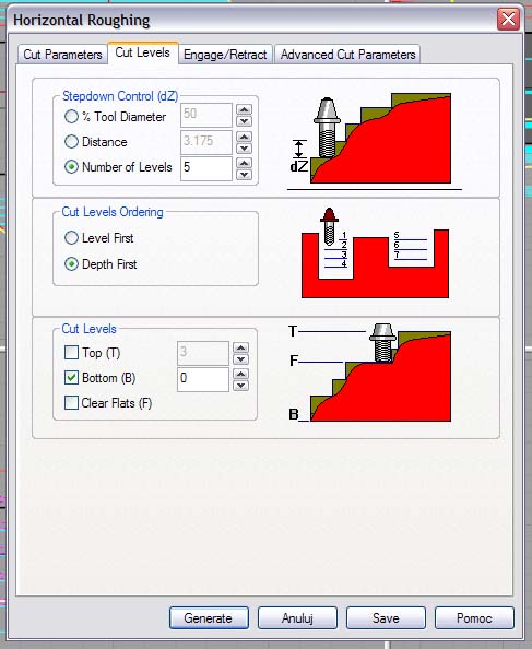

Mam pytanie ale od początku. Mam narysowany element i musze go zrobić w deseczce o grubości 10m. Element ma długość 70mm szerokość 40 mm ale grubość 8mm i teraz kiedy już mam narysowany element wrzucam do cam i kiedy ustawie materiał na określony wymiar czyli 79x40x8m i stworze ścieżke dla narzędzia to po wrzuceniu już do programu na maszynę pokazuje mi że będzie frzował na grubość 10,56 mm(a miało być 8mm) i niestety maszyna frezuje do 10.56m a jak już wyfrezuje to element ma prawidłową grubość czyli 8m ale nie mogę robić dalszej obróbki ponieważ materiał zostaje przewiercony(czyli powyzej 10mm) na wylot więc element spada a, że jest to "kształtowanie zgrubne" to o dalszej obróbce mozna pomażyć. Czy Rhino jest jakas tolerancja czy może jest coś do ustawienia na osi Z? Czy może jeszcze trzeba coś ustawić w postprocesorze?

Najpierw napisz jaka metodą to obrabiasz (facing, pocketing, profiling, horizontal roughting etc. etc.) bo różne są parametry i tabelki dla róznych metod.
aaa... "kształtowanie zgubne" to będzie horizontal roughing chyba. Nigdy bym się nie ośmielił używać jakiegokolwiek programu po polsku. Najprostsza metoda w tym przypadku to dorzucić do projektu w Rhino prostopadłościan o wymiarach deseczki 70x40 mm (o ile dobrze pamiętam) i grubości 2 mm i umieścić go na spodzie tam gdzie spodziewasz się mieć nietkniętą deseczkę.
inny sposób to poeksperymentowac z ustawieniami w Cut Levels (w Parameters) - nie wiem jak to może się nazywać po polsku może poziomy cięcia/ obróbki/ warstwy nie mam pojęcia
tam jest zakładka Bottom. Wpisanie tam liczby zazwyczaj podnosi ostatnią ścieżkę.

Dokładnie jak piszesz CUT LEVELS na symulacji zostawia tyle ile wpiszę "bottom" dzisiaj juz nie sprawdze dopiero w poniedziałek ale i tak pomogłeś plusik Twój.

Witam. Najprościej-element do frezowania czyli model zrobiony w rino umieść
w osi Z na minusie tj góra modelu to zero a reszta w dole.Dalej bardzo intuicyjnie
w opcjach ustawisz dozwolone zagłębienie frezu.

Mozna też umieścić w osi z na plusie a później ustawiasz obszar obróbki w opcjach tak jak kolega Paweł Pawlicki napisał wyżej.
