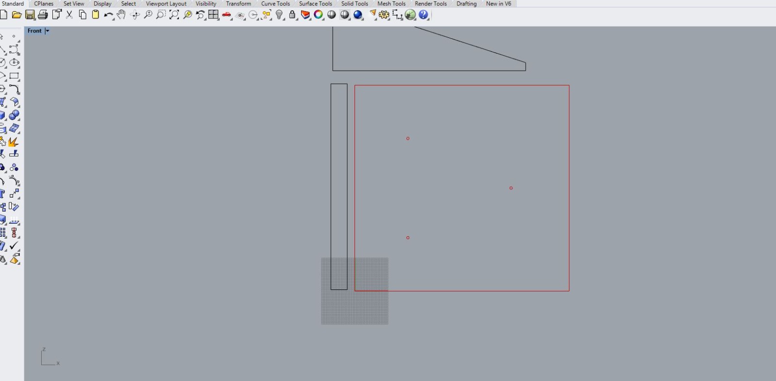

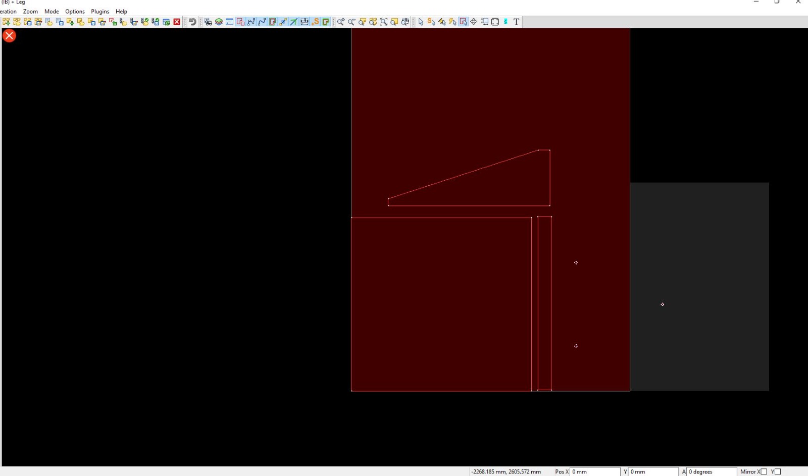

jestem początkujący i mam problem. Po narysowaniu elementów w Rhino 6 i przeniesieniu rysunku, w postaci pliku DXF, do Sheetcam elementy nie są w tym samym położeniu. Chodzi o to, że nie tylko są lustrzanym odbiciem tego co było w Rhino ale np. otwory który mają znaleźć się na jednym z nich, po przeniesieniu są zupełnie gdzie indziej..
Z czego może to wynikać? Proszę o pomoc:)

Rysuj w widoku Top. Nie Front.

Dziękuję. Pomogło :)
