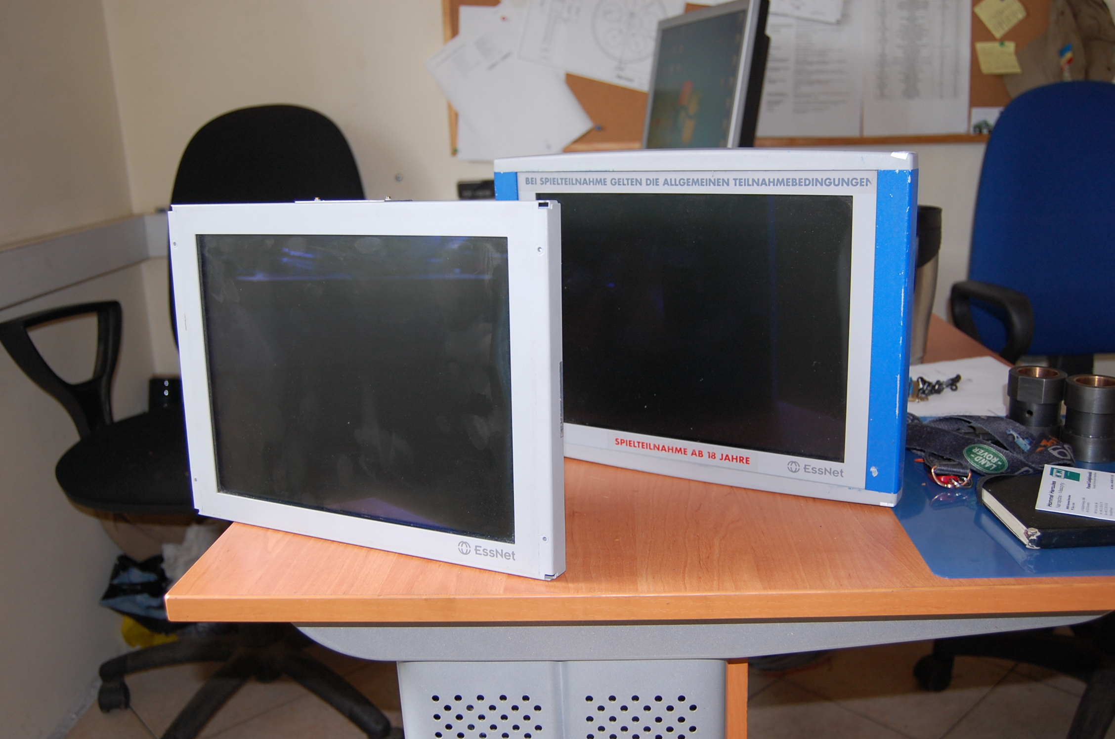

Monitory zakupione. Wprawdzie 12" ale za to pancerne :)
Obrazek Obrazek
Po wybebeszeniu będą nawet, nawet.

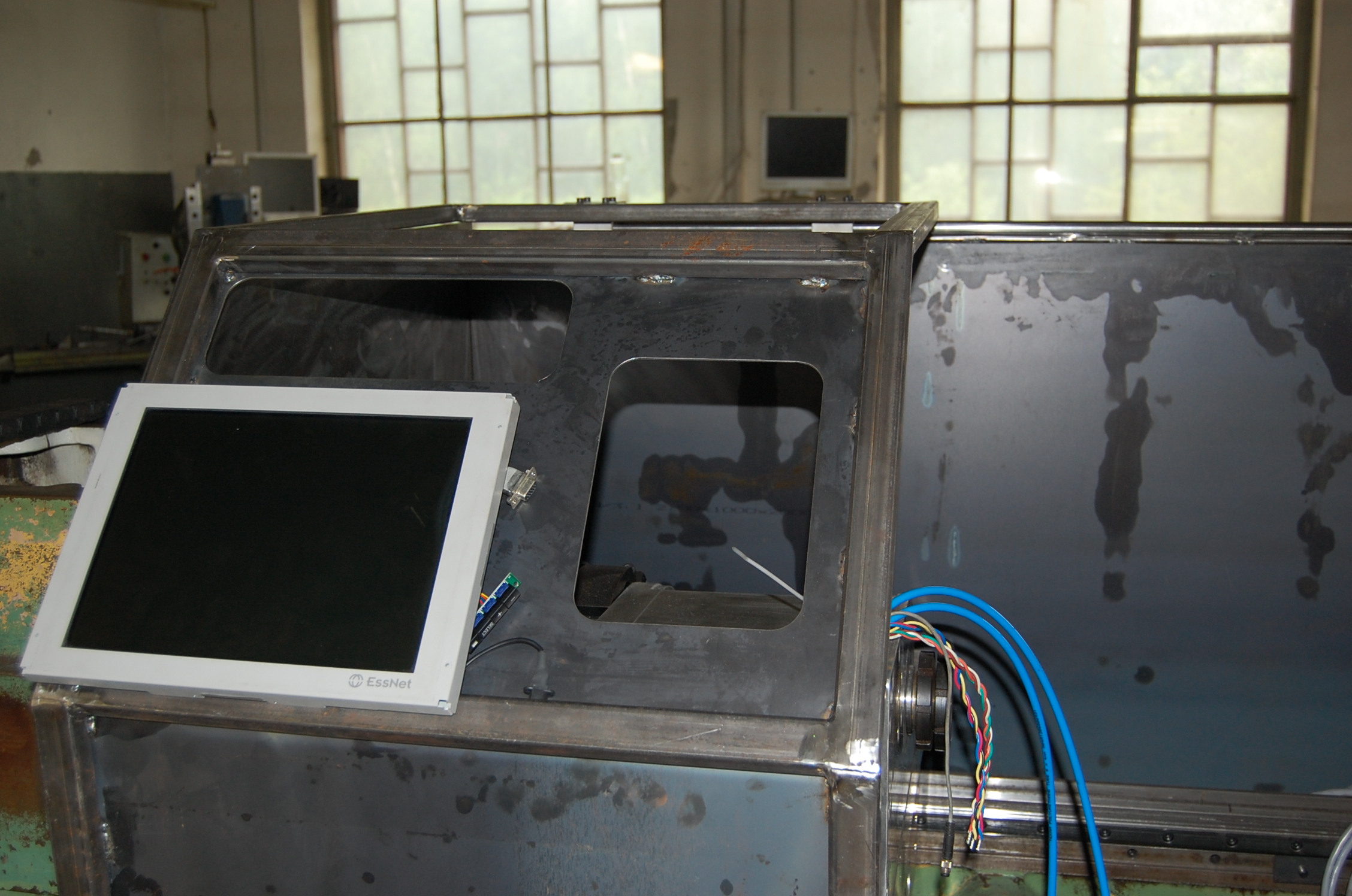

Coś przyciasno przy rewolwerze, nie będzie się obijało o przyłbice?

Na styk ale się mija. Dojdą prowadnice i bedzie z luzem.

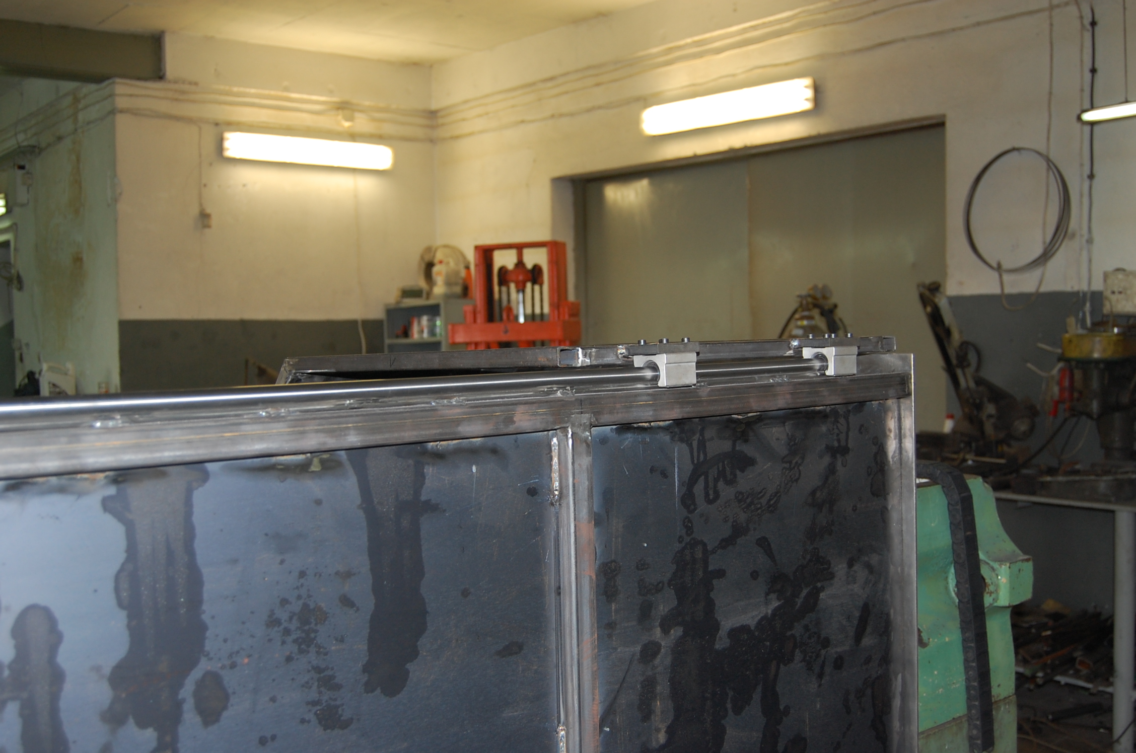

Znalazłem idealne zastosowanie dla popękanych łozysk :)
Prowadnica przyspawana na chama do ramy a wózki dalej jeżdzą leciutko i bez luzów. :)

kamar pisze:Znalazłem idealne zastosowanie dla popękanych łozysk
Też mam kilka takich ale całych więc pewnie zastosowanie będzie podobne. :smile:
Choć w tym całym projekcie nic mnie tak nie ciekawi jak realny test całej maszyny a szczególnie prowadnic. Nie chcę zapeszać ale mam wrażenie że w tokarce poradzą sobie o niebo lepiej niż we frezarkach. :wink:

A tak zagaję, czym spawacie?

syntetyczny pisze:A tak zagaję, czym spawacie?
Migomatem Bester 1800

Kurde Kamar u Ciebie też już kryzys zawitał, że zamiast hiwinków jak w porębie to łożyska otwarte na okrągłej prowadnicy się znalazły?
Kolejna będzie miała przyłbice na szufladowych? :twisted:

gaspar pisze: Kolejna będzie miała przyłbice na szufladowych? :twisted:
Moze tak nisko nie upadnę. :) I ogłoszę herezje - popękane są lepsze od hiwinków :)

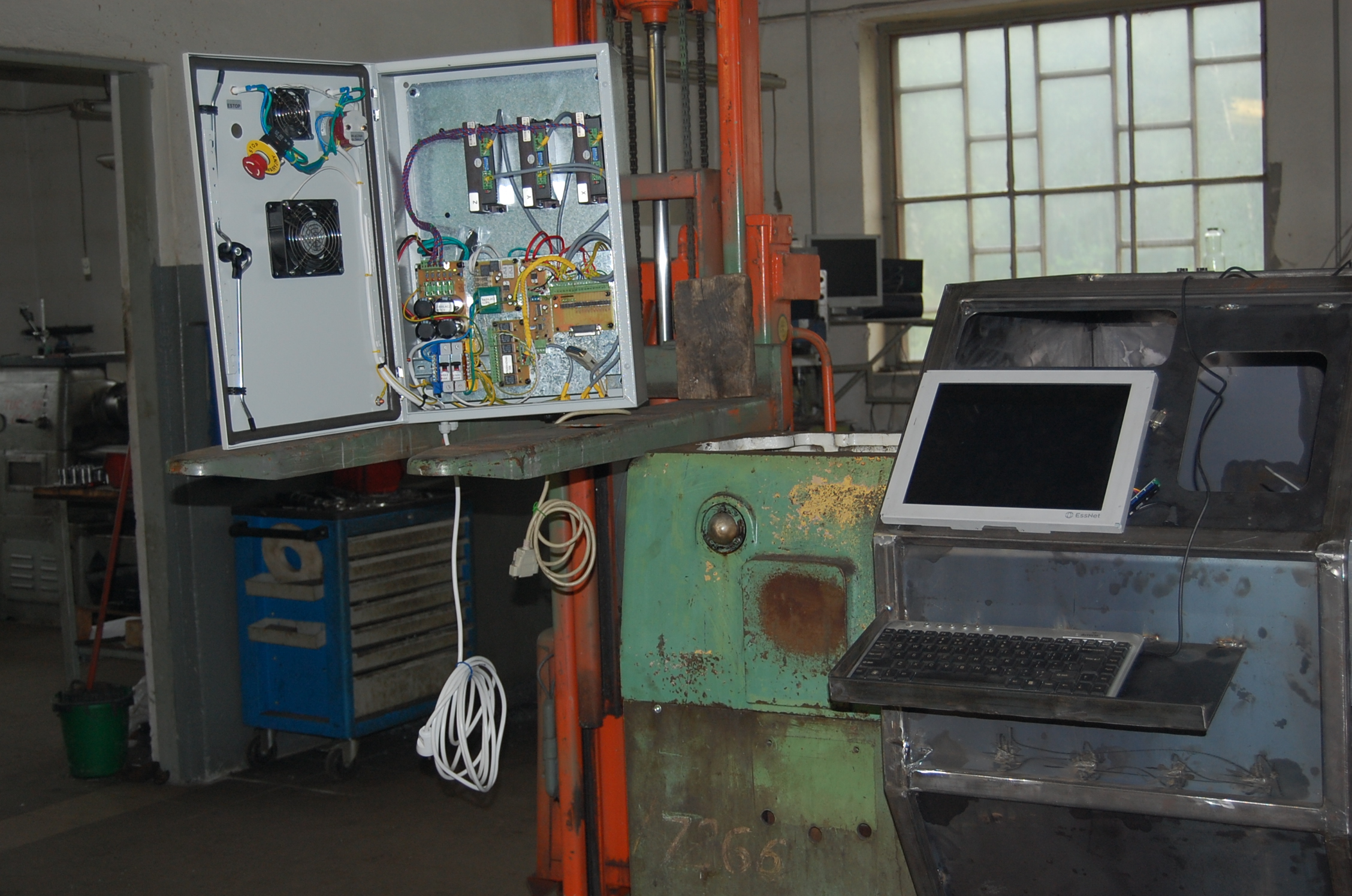

Kol. Marek zaserwował sterowanie, że bez podnośnika ani rusz :)
Obrazek Obrazek
Jakoś się go wpasuje.

kamar pisze:Kol. Marek zaserwował sterowanie, że bez podnośnika ani rusz
Lepiej nie straszyć przyszłych klientów Markcompa bo się będa obawiali wnieść na któreś tam piętro w bloku. :wink:
