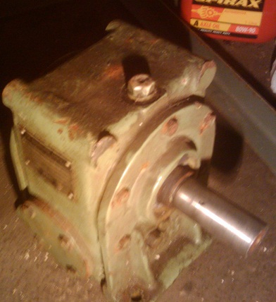

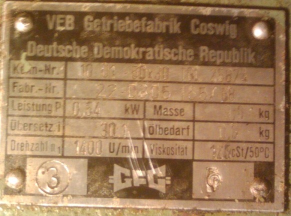

Załączam fotki przekładni, którą udało mi się "odzłomować".
Podczas obracania osią napędzającą czuć pewną "lepkość" tej przekładni.
W związku z tym, że jest starsza niż stara. DDR na obudowie mówi samo za siebie ;) to chciałbym ją nieco usprawnić i dlatego chociażby o wymianie oleju.
Mam w garażu Shell Spirax 80w-90.
PYTANIE:
Czy poza wymianą oleju powinienem ją rozebrać, żeby usunąć ewentualne olejowe fluki?
Czy przekładnia o masie ok 9 kg ma prawo chodzić trochę "kleisto"?
W Szczecinie nie znalazłem sklepu z takim osprzętem, dlatego nie mam jak porównać.
Będę wdzięczny za DTR-kę ;) do takiego typu sprzętu.
Pozdrawiam,
Zienek

DTR to raczej nie dostaniesz. Chyba, że przekładnia wchodziła w skład jakiejś maszyny i tam znajdzie się opis. Najlepiej rozebrać, wymyć, ewentualnie wymienić uszczelki, zalać nowym olejem. Potem używać, albo odstawić na półkę. Można też sprzedać.
