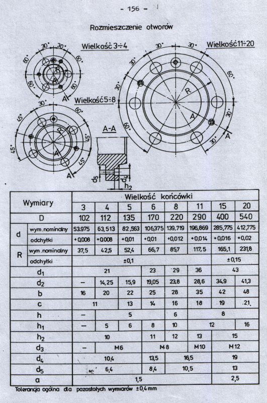

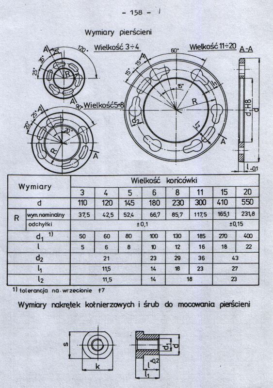

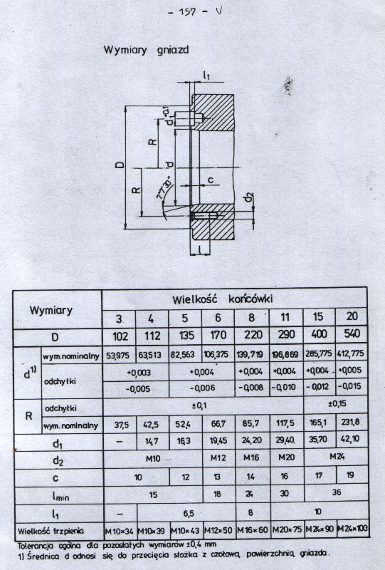

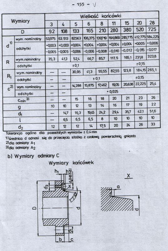

witam ponownie
dzięki za skany
co do śruby to juz zakupiłem gotowce z nakrętkami i będę dorabiał na zewnątrz bo ... moja tokarka jest w częściach
nie da się obrócić śruby bo ma inne końcówki - nie jest to jakaś wielka sprawa
mi wychodzi że za śrube + nakrętki z obróbka zapłace 360 zł netto
pociągowa jest w dobrym stanie
do pełnej sprawności potrzeba tarcza zabierakowa i śruba poprzeczna i będzie jak nowa
nie mam dużo toczenia więc na cnc nie będę przerabiał chociaż jak widzę jest idealna do przeróbki
pomierzyłem stożek i rzeczywiście był kombinowany więc postanowiłem że jak zrobię śrubę będę musiał przywrócić mu zbieżność i do tego dotoczyć tarczę zabierakową
