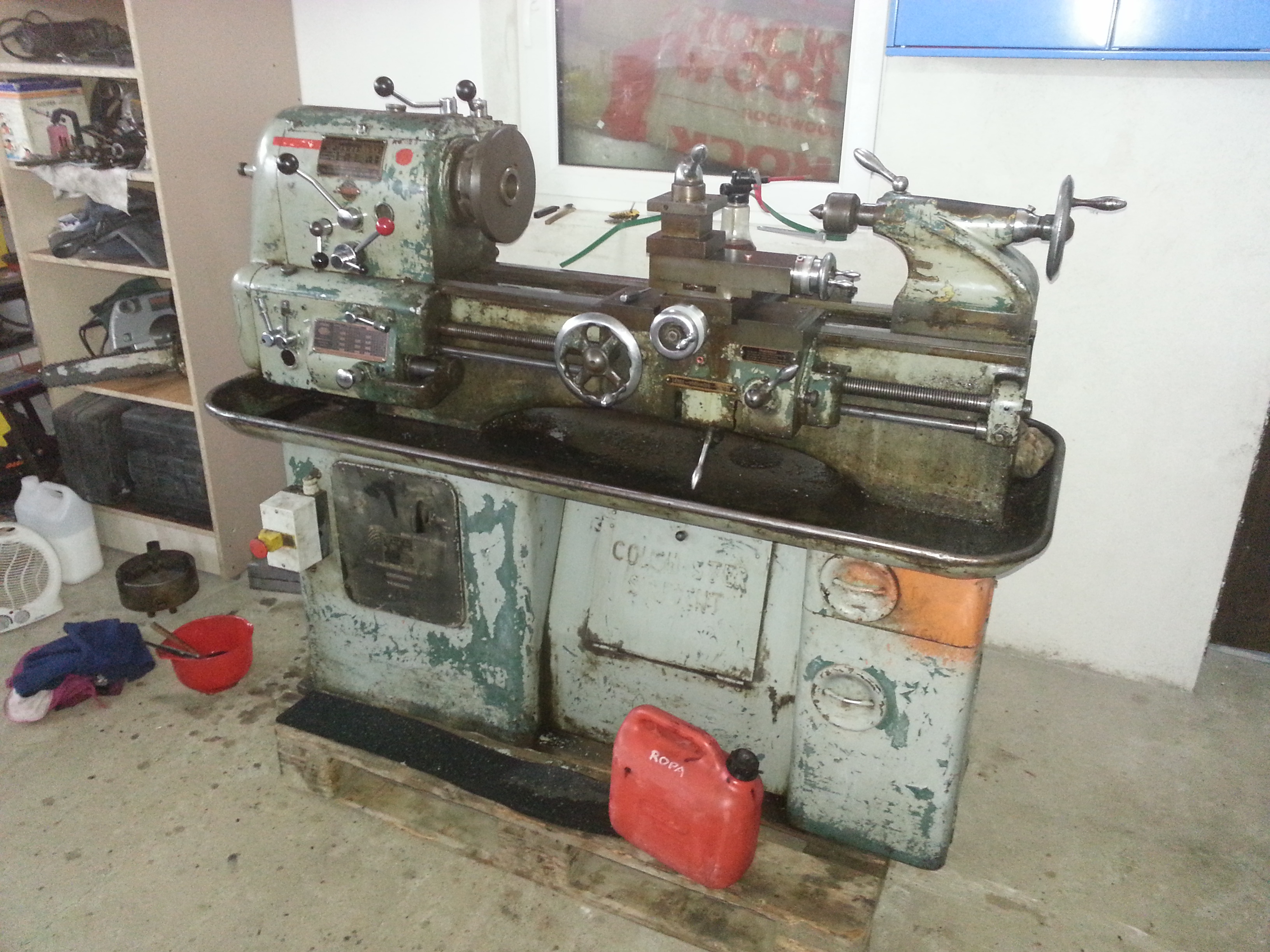

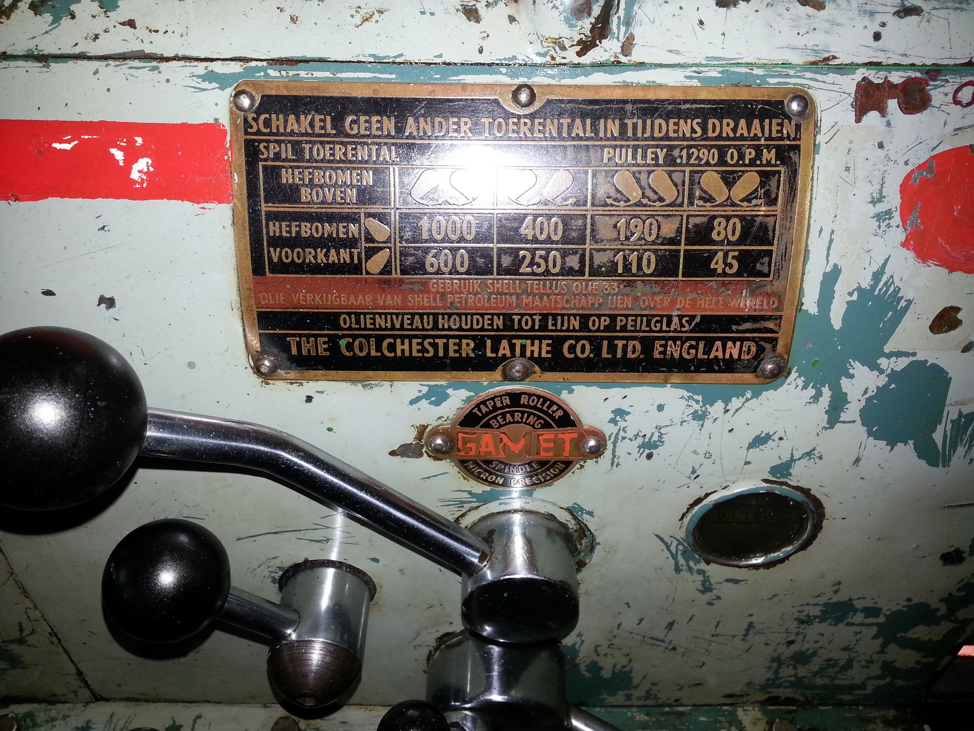

Jestem w trakcie remontu tokarki z 1959 roku i potrzebuję od was pomocy Panowie.
Zanim rozmontowałem cała tokarkę popracowałem troszke na niej, kompletowałem osprzęt.

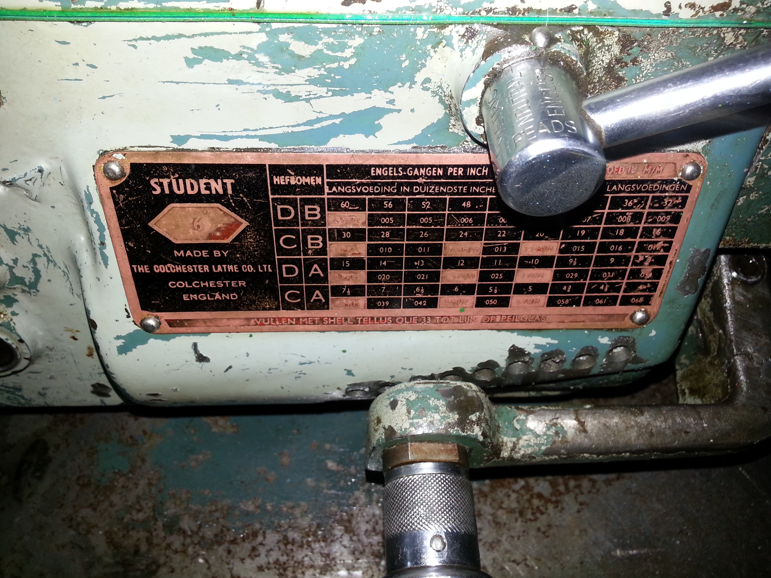

Jeśli chodzi o tą tokarkę to prawie wszystko jest w niej calowe, podziałki są metryczne.
Posiada skrzynkę Northona i można toczyć gwinty metryczne i calowe.

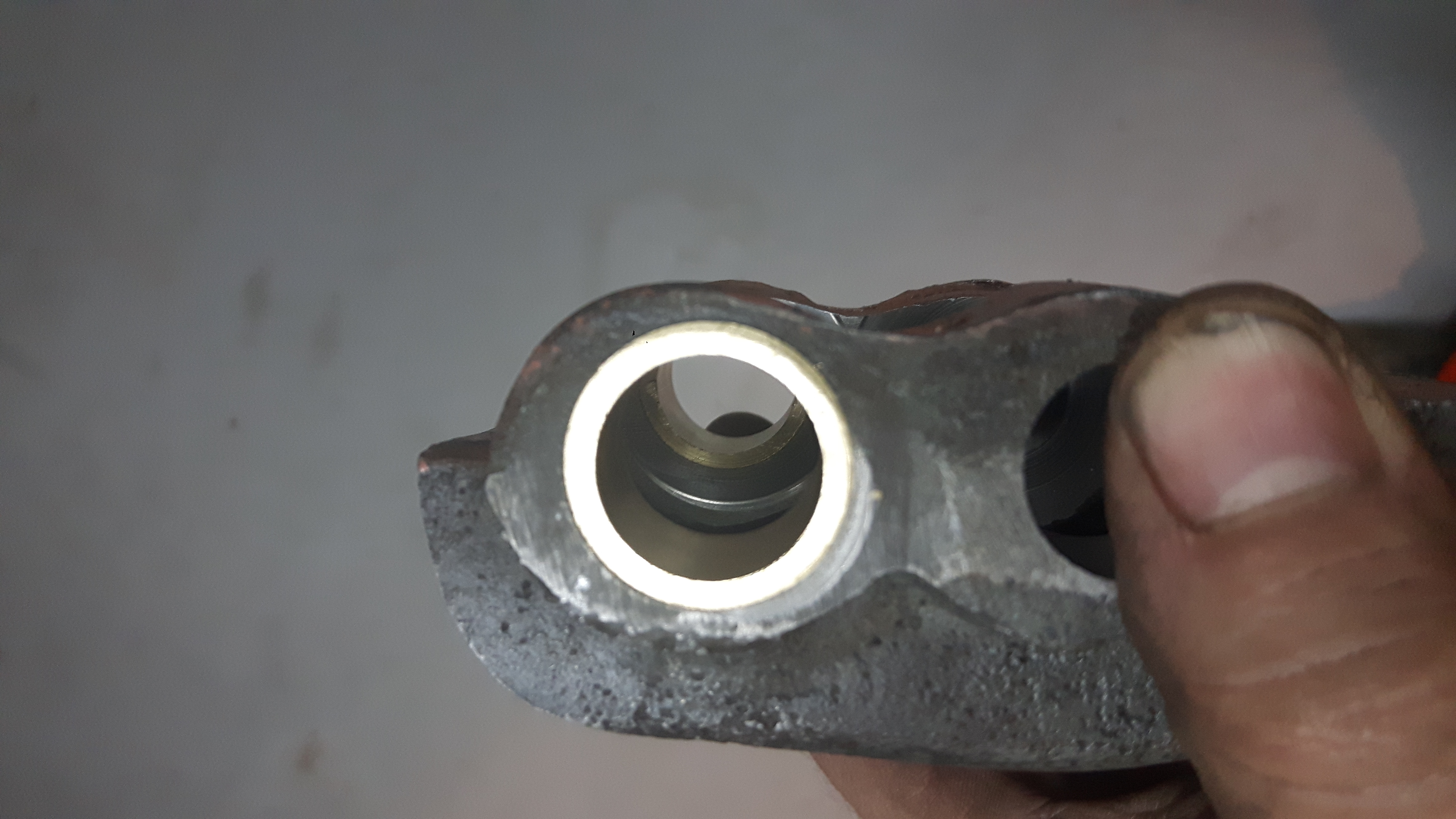

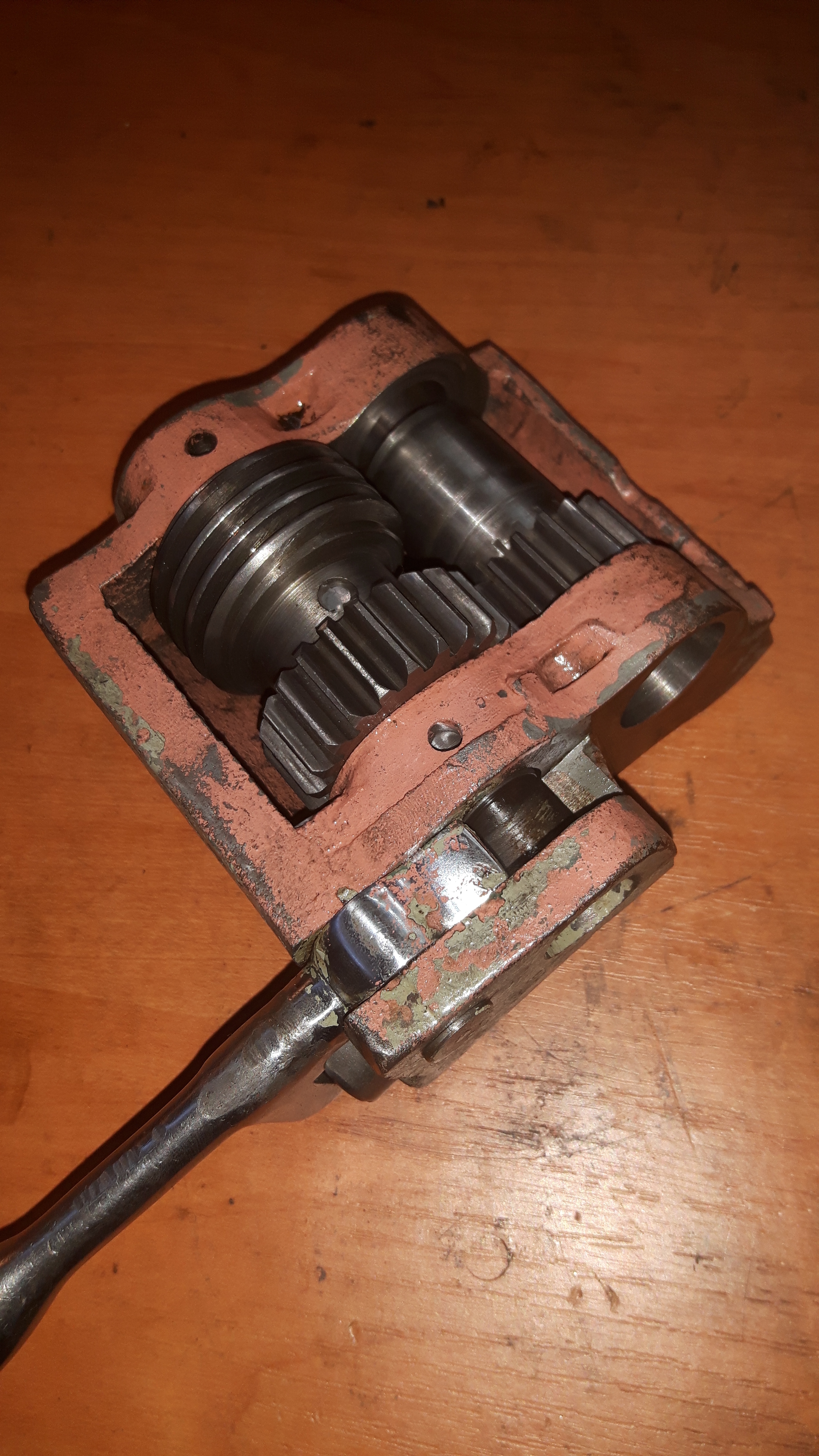

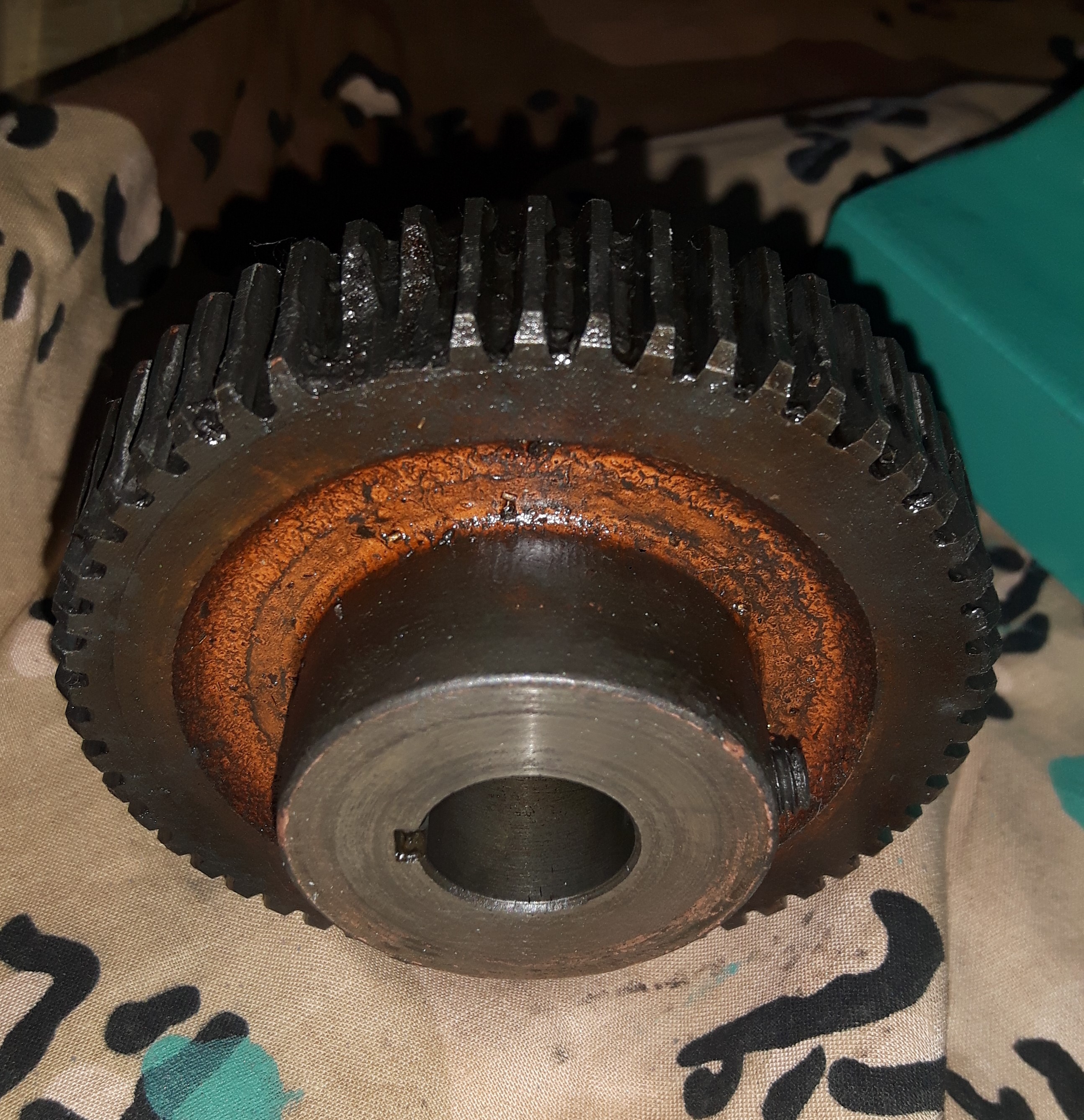

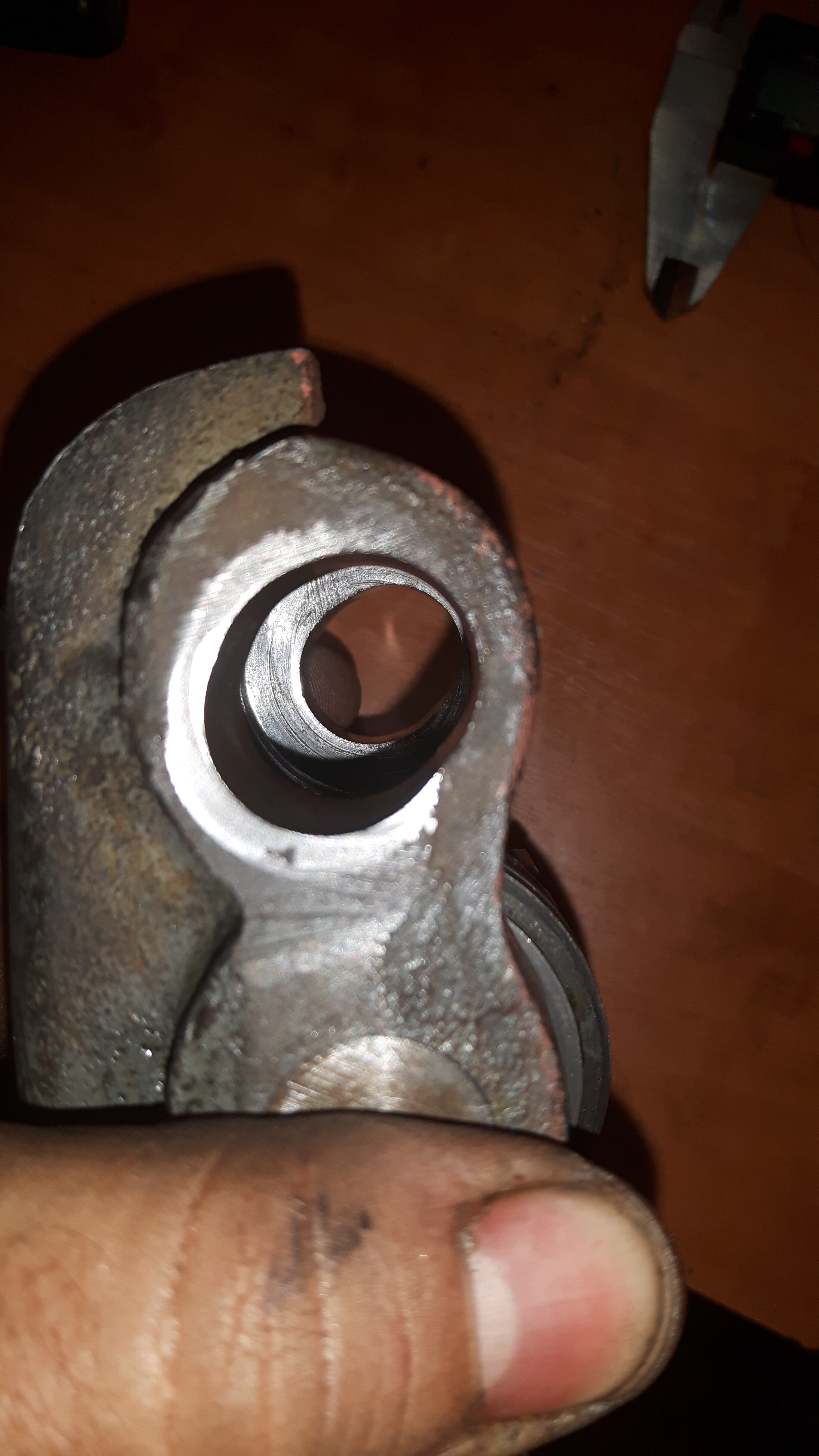

Pierwszym elementem który wymontowałem jest worm box. Jak widać na fotkach nie wygląda to za dobrze. Znalazłem środek wytoczyłem na większą średnicę, wstawiłem mosiężne tulejki.

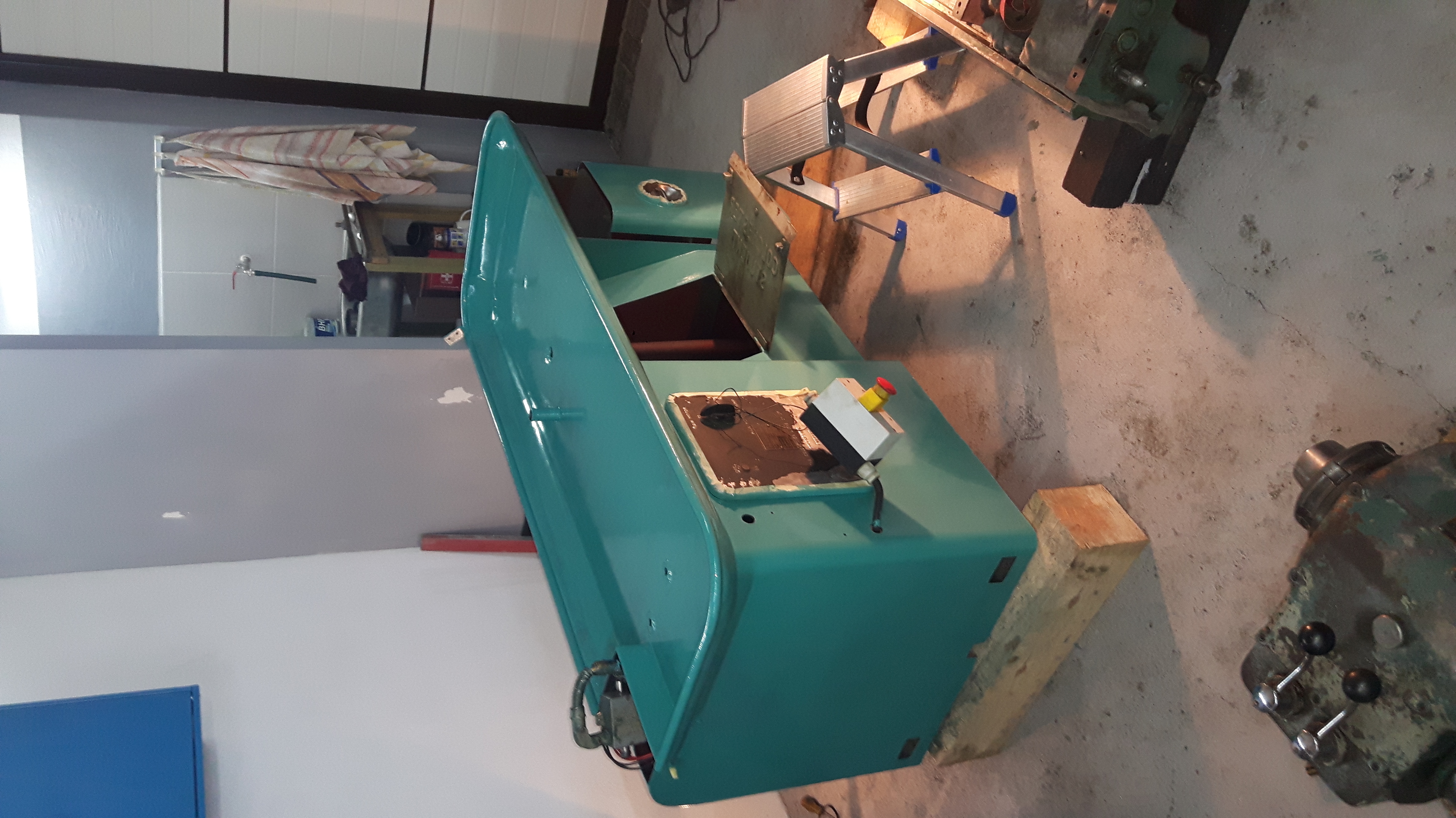

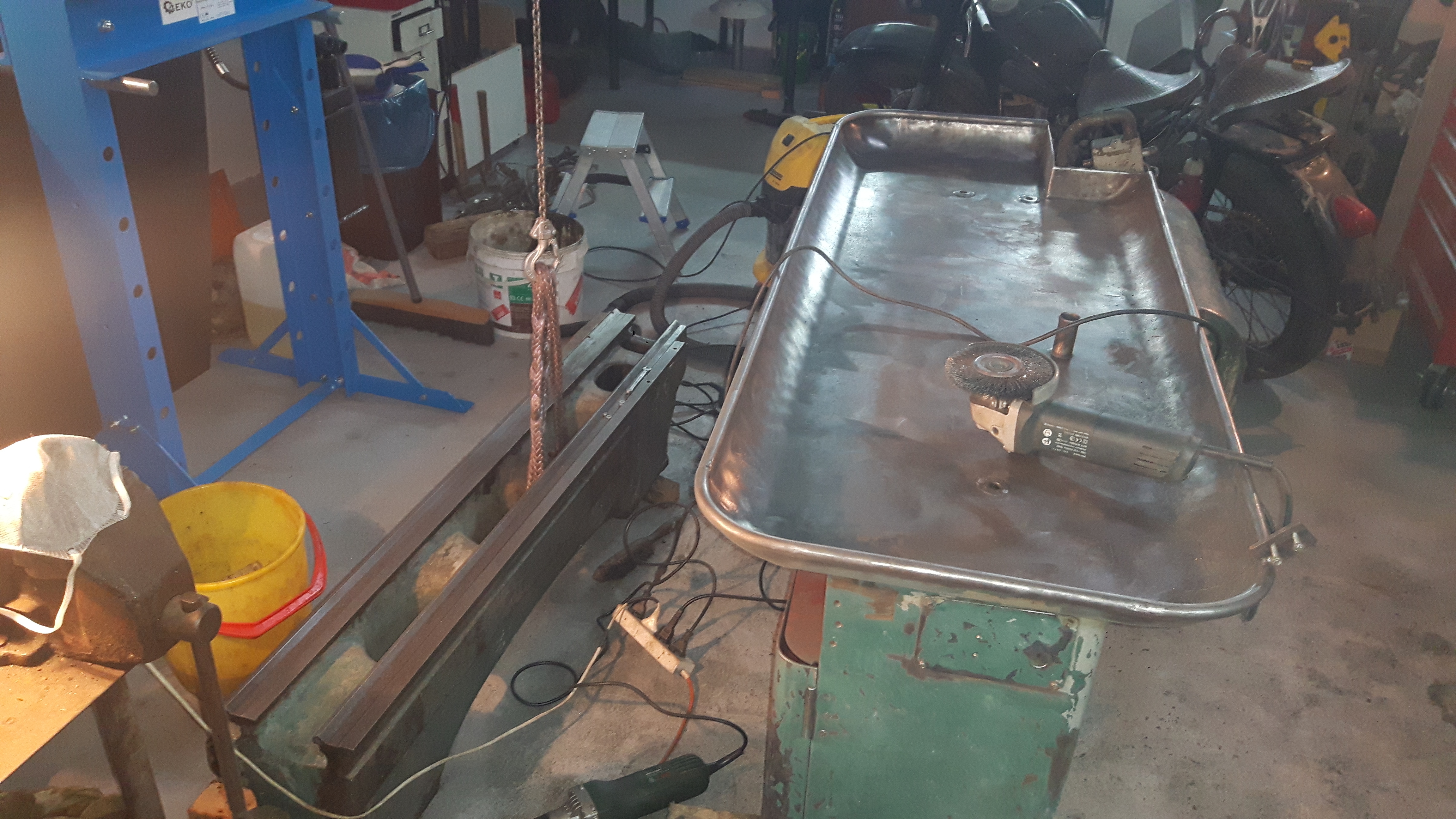

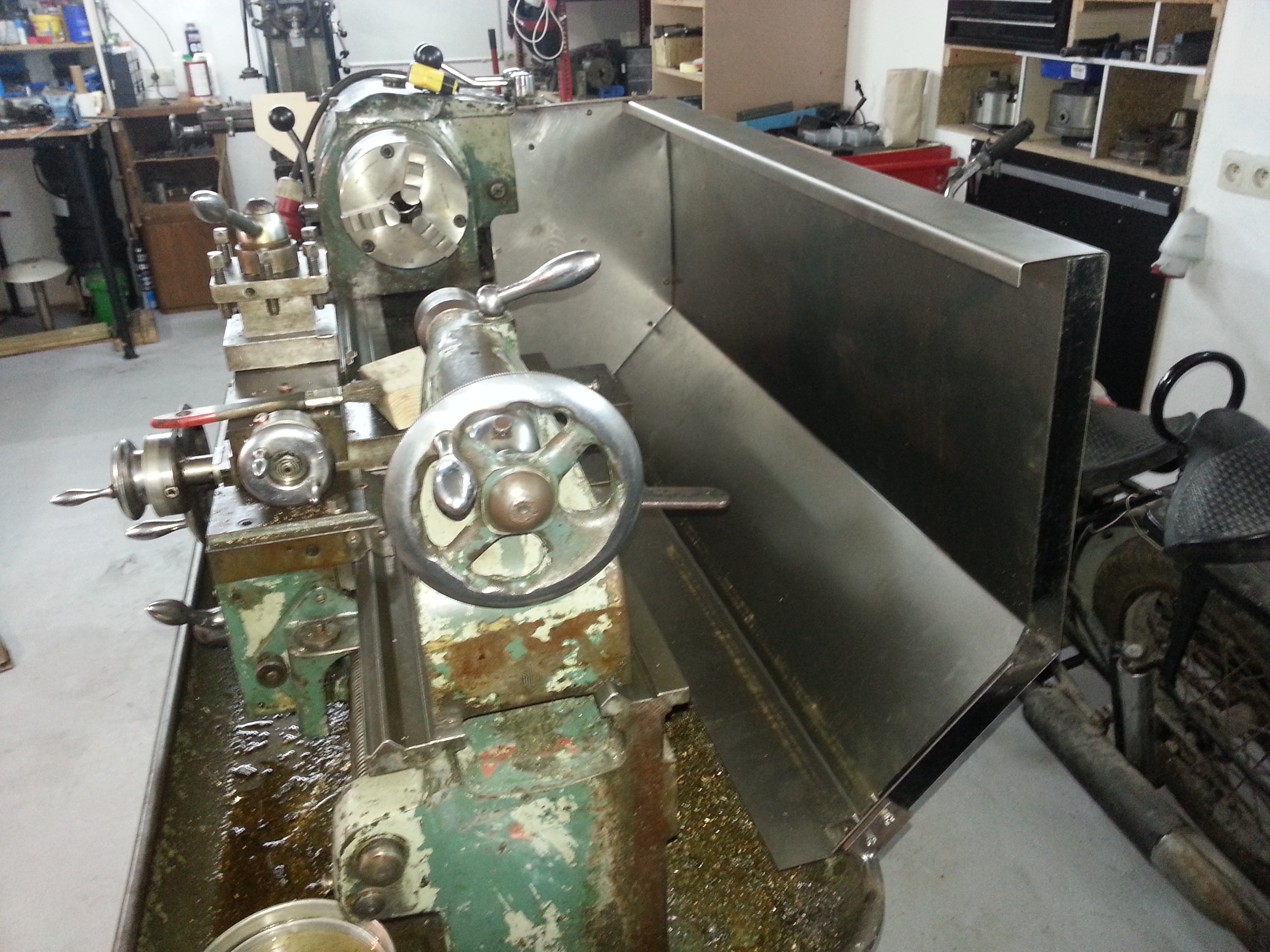

Czyszczenie, szczotkowanie i malowanie idą pełną parą.

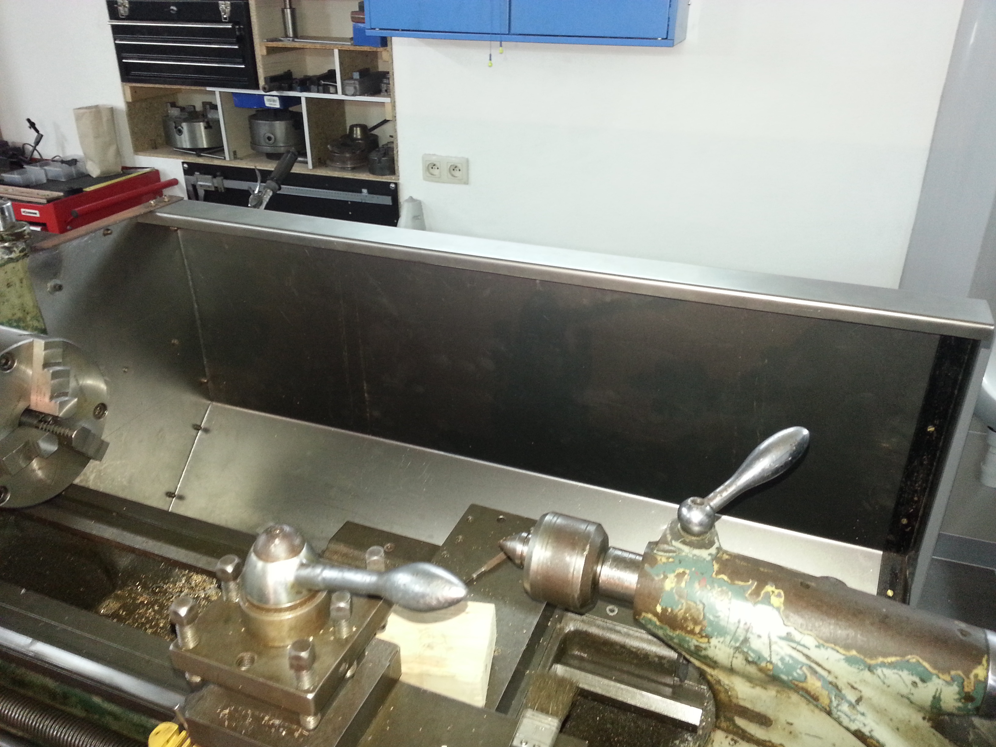

Dorobiłem osłonę tylną według wymyślonego projektu.
