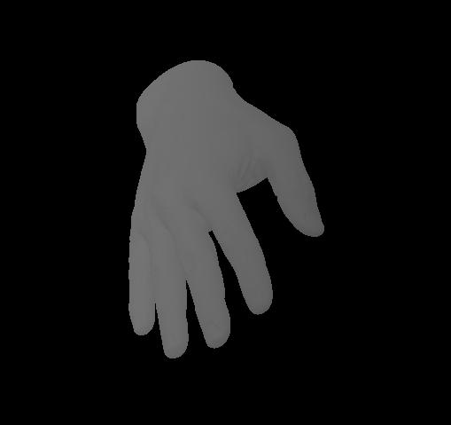

Ręka (cnc z góry)
reka.zip
Spakowany cnc ręki
(75.3 KiB) Pobrany 669 razy

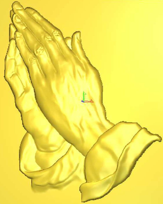

a to podobny plik z ArtCam-a

a może jakiś pliczek ISO do tych rąk ?
moja maszyna i tak tego nie wykona, chyba że dodam czwartą i może piątą oś.
lenherd
Posty: 482
Rejestracja: 20 sty 2006, 23:38
Lokalizacja: wrocław
Post napisał: lenherd » 29 sty 2007, 13:32
dlaczego nie wykona? artcam towrzy pliki do 3osi , tak że te ręce spokojnie zrobisz na osiach XYZ
Nie wim czy nie jestem w błedzie ale chyba g kod trzeba generować znając konkretną maszynę i frezy jakimi będzie się pracowało a nie tak że jeden kod uniwersalny dla wszystkich.
Inf-el
Posty: 573
Rejestracja: 22 cze 2004, 18:41
Post napisał: Inf-el » 29 sty 2007, 14:07
Nawet gdybym miał sterować maszyną ręcznie (własnym mózgiem) to bez użycia specjalnych frezów podcinających (albo odwrócenia materiału) tych rąk od spodu nie zrobię na 3 osiach.
Tak mi się wydaje na zdrowy robotniczo-chłopski rozum.
lenherd
Posty: 482
Post napisał: lenherd » 29 sty 2007, 14:15
jak od spodu? ten plik artcama jest do dla frezarki trzy osiowej i tyle nie ma tu żadnej filozofi.
jest to płaskorzeźba do wykonania na płaskim materiale przy jednorazowym mocowaniu na stole.
zmieniasz tylko frezy w czasie pracy albo wszystko jednym małym robisz tylko więcej czasu to zajmie.
[ Dodano: 2007-01-29, 14:26 ]
a i jeszcze jedno co tam widzisz do podcinania (kąty ujemne) artcam nie tworzy takowych a przynajmniej w wersji 7-mej .
pracujesz frezami walcowymi kulistymi i V
Inf-el
Posty: 573
Post napisał: Inf-el » 29 sty 2007, 15:02
lenherd pisze:jest to płaskorzeźba do wykonania na płaskim materiale
Jeśli płaskorzeźba to ok. Myślałem o tym obrazku jak o pełnym 3D do wycięcia i zamontowania np. do manekina. Sorki za niedomówienie.
lenherd
Posty: 482
Post napisał: lenherd » 30 sty 2007, 00:40
jeżeli chcesz robić rzeźbę pełną to czwarta oś obrotowa jak najbardziej by się przydała no i CAM co wykona kod na te cztery osie (np. edgecam)
Niestety w artcamie się zrobić tego nie da.

Post napisał: Piotrjub » 30 sty 2007, 22:34
Model 100x100 mm
Max głębokość 4 mm
Bazowanie, lewy dolny róg, oraz powierzchnia materiału
Wstępnie frez kulisty 6mm, pozostanie naddatek 0.5 mm
Końcowy frez kulisty 3mm
reka.rar
(966.6 KiB) Pobrany 6747 razy

Post napisał: Inf-el » 31 sty 2007, 08:04
Fajnie zrobione te dwa pliczki.
Jeden przelatuje najpierw skośnie a potem prostopadle do poprzednich ruchów.
Drugi to samo ale spiralnie.
Jak ponownie skręcę maszynę (bo dostała luzów) to sobie te ręce na talerzu zrobię.
